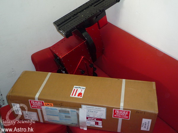

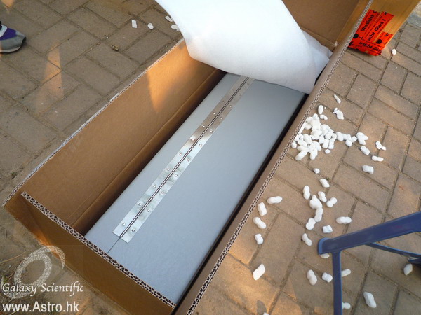

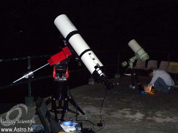

兩個月後收到這台Astrophysics折射鏡,致電新主人,他歡迎我開箱認識一下,綜合幾點如下,可以我最熟悉的APM-TMB折射鏡對比一下,圖中是快遞派過來的包箱,後面是我本人的Paramount ME派拉蒙赤道儀:

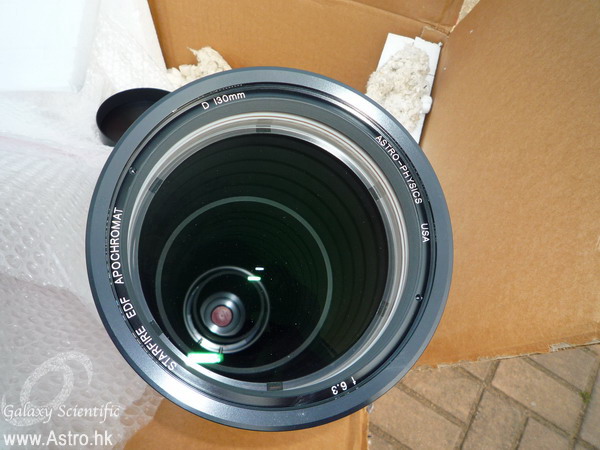

鏡片 – Astrophysics的典型油頭三片式複消色差鏡頭 (Oil-spaced triplet),配合現代化鍍膜,鏡片非常通透。油頭鏡在國外溫差大的地點很有優勢,因為可以加快鏡片熱平衡,達至理想成像。而APM-TMB則全部採用空氣分離三片式複消色差鏡頭 (Air-spaced triplet),在香港等日夜溫差少的地點,其較理想的色差及色球差更容易完全發揮,亦較適合在大口徑折射鏡上,以及不用担心長年使用後鏡頭漏油或油質變化等問題,鍍膜方面,APM-TMB採用的LZOS/LOMO鍍膜是較老款的,唯一好處是耐用,若鏡面積聚了塵埃露水等,日後清潔也不容易出現破損。

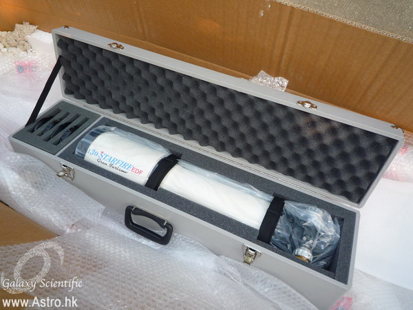

鏡筒 – 很欣賞Astrophysic在鏡筒的造工,堅固漆面不會像高橋那麼容易掉漆,而且重量也特別輕,只有6.8Kg,跟一般100級折射鏡相若。整台鏡可以放進一個輕巧的手提箱,又可拆成三截放進手提包上機,以130折射鏡來說,堪稱一絶。APM鏡筒採用德國Kruppax物料,比鋁筒更能抵消鏡頭溫差下的焦距差,在攝星上有特別優勢,但上漆的質量也是很一般,很容易像高橋鏡一樣掉漆,有心理準備自己不時補一下,而APM的送貨標準是沒有包裝,一台數十萬元的254APO也只是用一個紙箱內塞各式各樣的填充物發過來,甚至會在鏡頭蓋上看到一個鞋印!各項部件一如德國人風格 – 粗獷!我身邊一些買了百多萬平治汽車的車主也有些同感…..

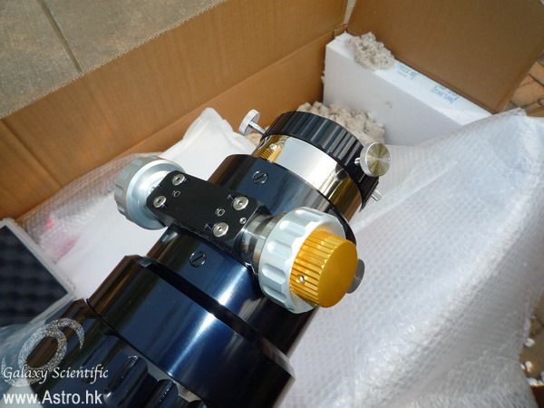

配件 – 其他部件如調焦筒等,兩者都是採用Starlight Instrument的Feather Touch調焦座(或配件),都算是業界最高水平了。值得一提的是目視及攝影等配件,Astrophysics在這方面做得特別好,那位新鏡主購入這台鏡後,隨手又訂購了近一半價錢的平場鏡、配件等。而APM的配件則乏善可陳,除了一個TMB設計的3.5”平場場外,基本上都沒有了。

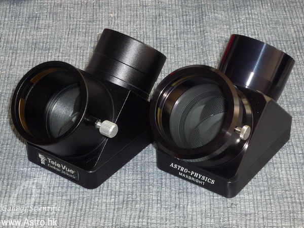

順道一提是天頂鏡,因為這是每一位擁有折射或折反射鏡的愛好者都要擁有。我的個人取向是選最好的。因為本身價格有限,但不會因應望遠鏡而改動,可期使用,而且我的確從不同水平的天頂鏡上看到明顯的像質分別。市場上最優秀的有四個品牌,任選一款不會有錯:
- Tele Vue Everbrite系列
- Vernonscope
- Astrophyics
- Stellarvue
我選Televue Everbrite的唯一原因,是其2”接筒沒有斜位,較少機會在調焦座內傾側,而且整個天頂是由一整塊鋁料CNC加工出來,負重能力較高。

Astrophysics的主流設計是油頭三片式主鏡(Oil Spaced Triplet),按光學表現,由於減少了設計自由,例如R2、R3,以及R4、R5必須一致,中間沒有空間,所以在色差及色球差修正度會較弱,而且其色差修正較為針對攝影優化,個別型號的Strehl 可能只有80多的水平 (Rutten & Venrooij, Telescope Optics, 1988, pp. 133, 311 / R. Christen. "An Apochromatic Triplet Objective." Sky and Telescope, Oct 81, pp. 377-381)。但由於油頭有先天的優勢是內裡四個光學面沒有內反射問題,對比度可以提升,論造工也容易得多,而且因為三片玻璃合成為一,沒有空氣在中間,在外國日夜溫差大的地區,很快可以達至熱平衡,有明顯優勢。
而在香港情況,APM-TMB空氣分離三片式複消色差鏡頭 (Air-spaced triplet) 則較容易發揮高水平表現,因為日夜溫差通常只有5度以內,例如我的8吋APO折射鏡,一般一小時已可達至溫平衡,若日間儲存妥當,甚至半小時已可以。實際上早前拍攝的木星照,當晚架起不夠一小時已開始拍攝,

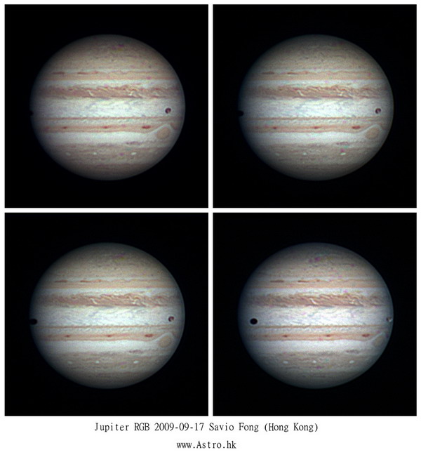

我的8吋APO口徑小一截,但9月17日比8月22日你看到那次更要好,在木星地平視仰角只有40多度時,500倍下可清晰看到木衛三Ganymede上一條暗帶狀地貎。木星上跨緯度的繞流、小白斑、大紅班內的一圈氣流、極區的暗淡層次等已是小菜一碟。
