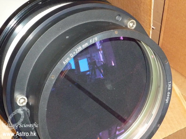

我現人在檳城,今天準備架起馬來西亞最大的APM 228 f9 APO折射鏡 8-)
