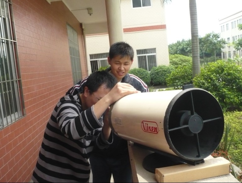

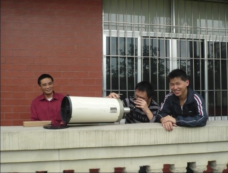

早期我也看到有爱好者遇到这种问题,卡塞格林如果偏轴了,再次调整就会很麻烦。
牛反可能是最简单的(使用者习惯上去调整的缘故)。
看看这款老镜子,广东的一位爱好者为了调整光轴花了不少功夫。

Nebulas 寫:早期我也看到有爱好者遇到这种问题,卡塞格林如果偏轴了,再次调整就会很麻烦。
這鏡在台灣用過,機械水平是一個問題。
