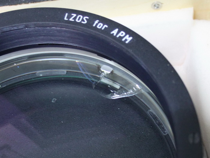

前兩天數到一個查詢,是北京一位用戶兩年前買了一個APM-TMB 152 f8 APO鏡頭,現在鏡頭內一片鏡片磞了,問能否請APM更換一片,也勾起數月前另一宗意外,一個故事。

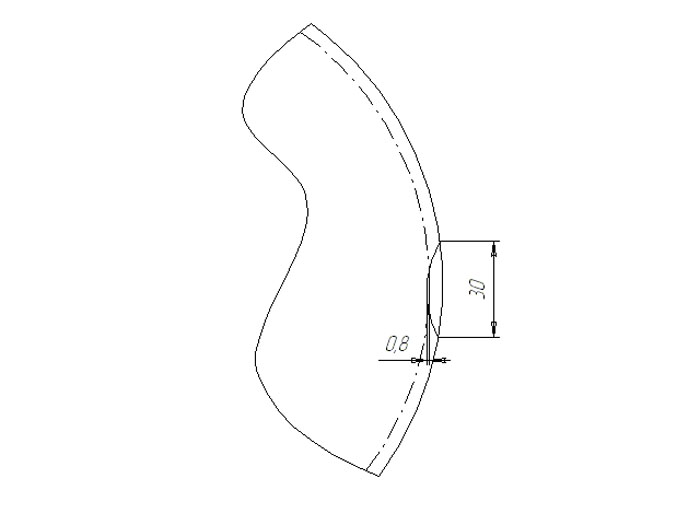

去年內地有一位用戶跟我訂了一台APM-TMB 304 F7.5 APO 折射鏡,是當年Thomas Back生前設計,採用兩片LZOS的OK4 Super ED玻璃,但從未投產的,所以啟用後將會是列序號001,亦會是中國最大的APO折射鏡。這裡鏡組由鑄造玻璃、回火、檢定均勻度及系數達標後,才可打磨拋光,由開始到出品一般要年多兩年時間,即應在今年中完工付運的。但到最後拋光修正階段,光學師不少心撞磞了其中一角,按下圖所示,會涉及鏡面0.8mm 闊、約10mm長的一點面積。按道理這個情況可以用較小通光徑的光欄蓋著,即有效口徑由304變成302.4,又或者乾脆把該部塗黑便可以,反正涉及面積不大於空氣分離式透鏡間的墊片,但最後用戶決定追求完美,因為花了二十萬美元購買一台大APO,不希望有丁點瑕疵。
但由於LZOS製作APM-TMB的鏡組並非如一般量產望遠鏡一樣,每一組透鏡是全按該批次鑄造玻璃的檢定系數而修訂Thomas Back的設計,到最後階段則由光學技師每鏡組人手加工非球面,並測定Strehl Ratio至指定值以上 (約95%)才出貨。所以兩個意外最後都不能簡單解決,因為一片透鏡破損了,是不能隨便拿另外一片更換的,否則三片玻璃組合起來便不是最優化的指標,亦很難造到要求的修正度或Strehl Ratio。
最後結果? 152那鏡組作廢了,304的鏡組要三片玻璃重新鑄造、檢定、修訂光學設計、打磨拋光,最快要明年才可出品。這個故事告訴大家一些訊息,也是為何我近年開始鍾情於這個品牌望遠鏡的原因:
