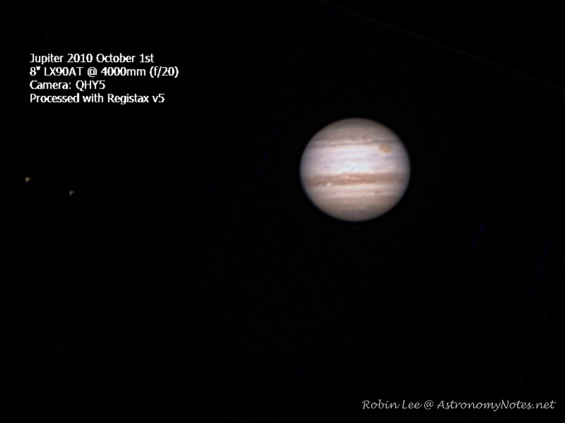

Okay,不过我有点犹豫到底要不要换矫正镜,这个是我前几个星期拍的照片。我把那个缺口用一个剪下来相同形状的报纸遮盖了。:P

若要效果好,望遠鏡的通光口徑一定是正圓型的,用報紙擋成一個缺角的鏡面,diffraction pattern會對像質很有破壞力 ;)
當然你的木星拍得很不錯的。

社長 寫:若要效果好,望遠鏡的通光口徑一定是正圓型的,用報紙擋成一個缺角的鏡面,diffraction pattern會對像質很有破壞力 ;)
那個破壞力有辦法量化嗎?我想知道給我這樣破壞了一陣,我的鏡子效能還剩多少 :P

關於那個擋光的破壞力,其實有軟件可以模擬的,主要是對影像對比度的破壞吧。
