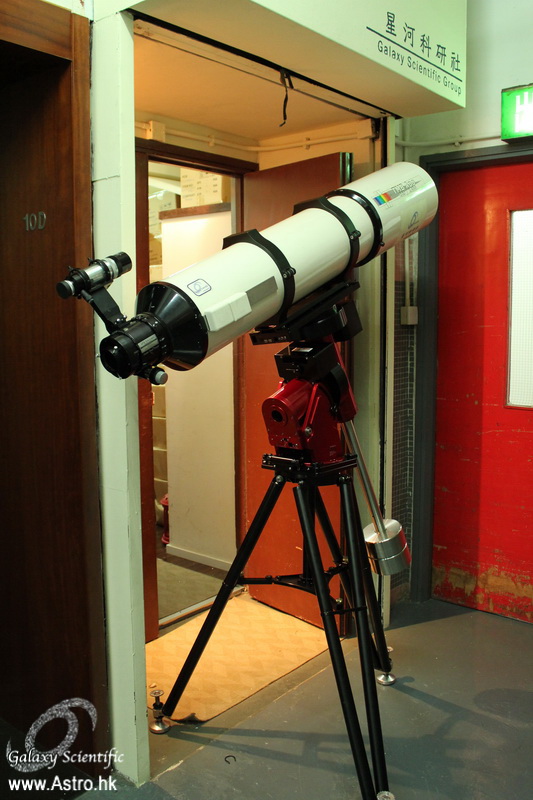

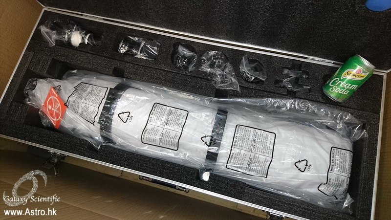

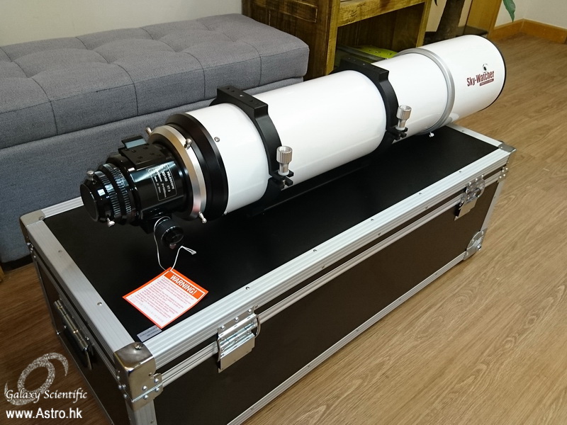

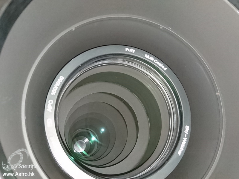

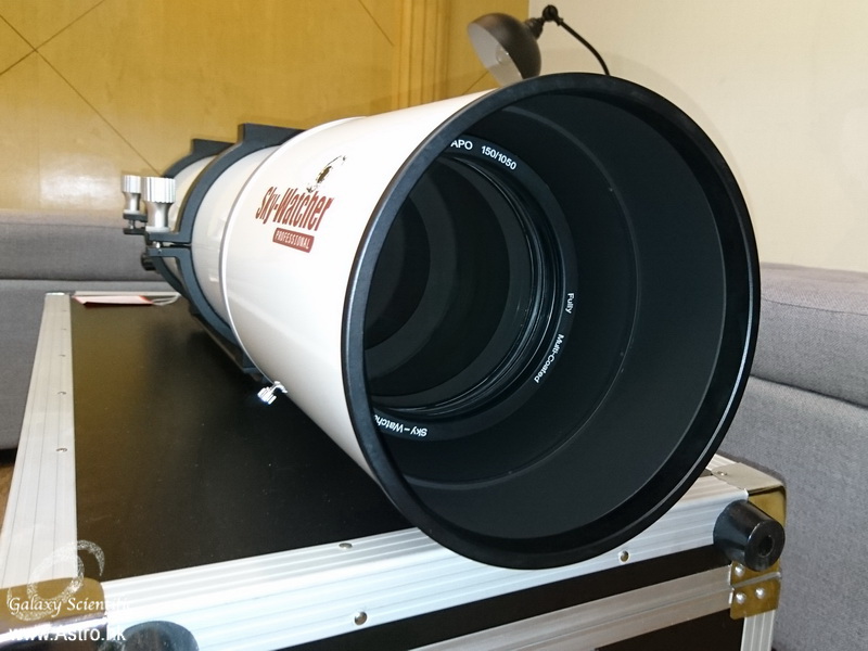

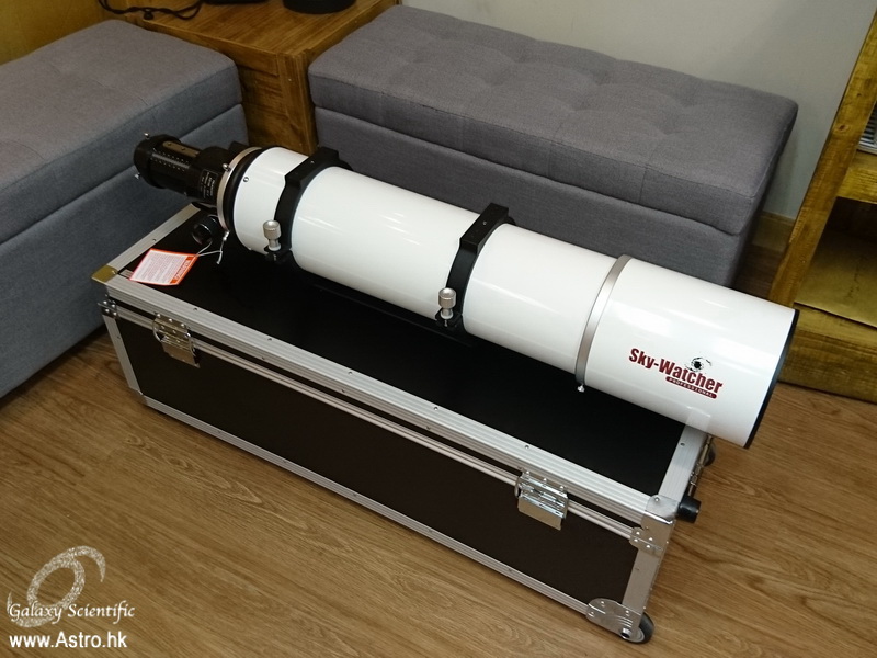

SkyWatcher triplet air spaced Esprit 150APO折射鏡,我們稱為狼筅 150APO。首批運抵火炭工作室,擇日吉時於香港南部某沿海視寧度極高地區開火。
口徑150、焦距1050,三片空氣分離式物鏡,配原厰平場鏡。

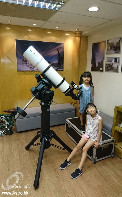

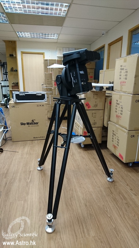

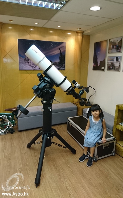

SkyWatcher EQ8 Synscan 及 Rob Miller 三腳架,他是Software Bisque Paramount 及 Astrophysics 某些赤道儀型號的設計師,須要造一片連接板才成,日後會用來承SkyWatcher Esprit 150 APO,這鏡剛到,有可能明天、後天或週日晚出動開光,有興趣的Astrocafers可與本人聯絡,確認時間地點。
https://www.facebook.com/groups/1836992 ... nref=story
這三腳之前用來承過203APO及Paramount MX,也到過台灣參加星空派對的。

已成功改裝,可用Rob Miller三腳出動,
viewtopic.php?f=23&t=4531#p30911

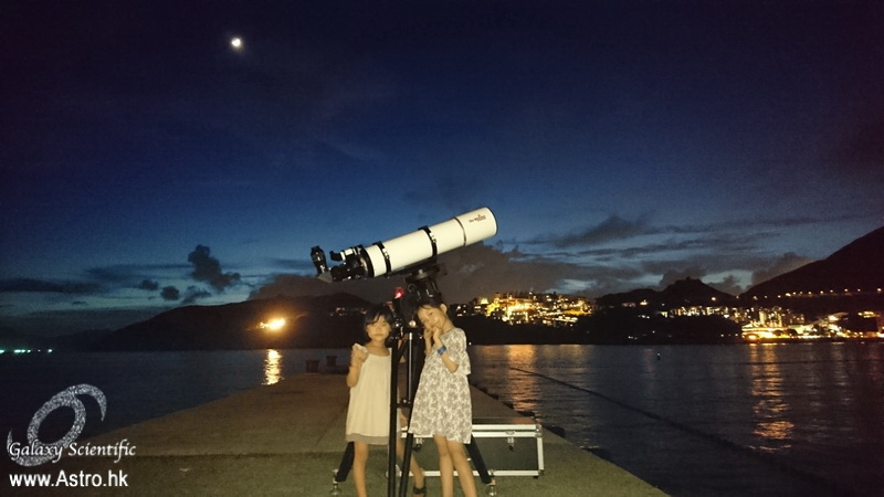

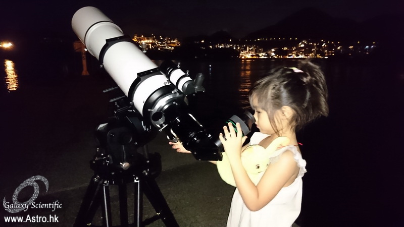

6月27日週二晚上的Astrocafer星空小聚,我們測試了SkyWatcher Esprit 150APO。
https://www.facebook.com/groups/1836992 ... 483583768/
地點選在赤柱聖士提反灣碼頭,這裡四面環水,遠離城市散熱源,視寧度特別好,不時可以推上800倍以上觀測,十多年來我在這裡測試很多名鏡,包括Astrophysics,也包括10年前SkyWatcher Equinox 120 vs 高橋 TOA130。事後David把TOA130賣掉,Equinox 120一直用到今天。 viewtopic.php?f=22&t=3530
當日下午還下著雨,但傍晚時已漸轉晴,我們8時前已陸續到達,很快架起望遠鏡便直接觀看。

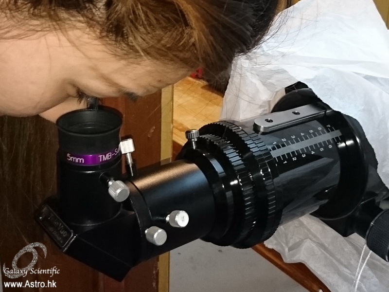

木星 - 轉至目鏡,Ethos 21下當然太小太亮了,換上行星目鏡中可謂登峰造極之作的TMB Supermonocentric逐步推高倍率,最後以Mono 6配上Zeiss 2x巴羅,以350倍觀看,木星影像的對比度已下降,但兩條雲帶已分解成很多細小氣流細節,再加上南北半球高緯度的氣流細節,頗有APM-TMB 203APO風範,當然實際上亦反映150 vs 203口徑的差距,這點在APO的情況下,包括個人在APM-TMB 228APO、254APO,以及304APO雙筒的目視經驗 viewtopic.php?f=12&t=2148&start=60#p29051 但人認APO折射鏡的特性,是從80到304之間,光學性能仍大致上跟口徑成直線性表現,沒有所謂"到頭"或"diminishing return"的說法。至於跟普消色差折射的比較如何則未有定論,但人在這方面的經驗比較分散,分別是Yerkes的40寸全球最大口徑折射鏡,當年用500倍目視M5星團,那情景讓人畢生難忘 viewtopic.php?f=13&t=97 那目視表現肯定比用雲南天文台於高米古的2.4口徑RC較好,後者當時的配置應不是作目視用。另外包括TMB 203 f/8、當年香港中大的Royal Astro 108 f/14.8以及個人少年時用的Royal Astro 76 f/12普通消色差折射,這些或多或少在月面行星的觀測上,都要借助濾鏡才能減低影響。回到木星影像對比度這點上,其實APM-TMB 203APO也受制於此,因為口徑集光力就在那裡,是不可超越的物理定律,而木星本身表面細節對比度很低,所以就算是極品APO設計,能突破每毫米口徑2倍的傳統智慧,到2.5倍已是到頭。以我用APM-TMB 203APO看木星,500多倍已是極限,那倍率下木衛三的表面地貎清晰可見,但再推上600多倍,影像已質素反而大幅下降,同時因為出瞳也縮小至0.3毫米左右,目視不時受到眼晴內的游子floater干擾。在150APO下,木衛三呈現清晰圓面,當然不要期望看到表面細節,但跟130級別折射比較,後者的埃利盤(Airy Disk)和木衛三視直徑相若,所以有著本質上的分別。這亦是一毎咉智慧的說法,150APO折射才是目視行星月面的起步,
土星 - 這段時間衝日,土星展現15年來最漂亮的光環,我們留至最後才觀看,但土星仍未達至中天最高仰角,但已能受Mono 4 + Zeiss 2x巴羅即525倍觀看!這點些許出乎意外,因為土星本身的對比度很高,用APM-LOMO 80/600的確可以以Mono 4 + TMB 1.8x ED巴羅推上270倍觀看,APM-TMB 203APO則以同樣組合推上630倍觀看,APM-TMB 304APO雙筒則以同樣倍率下已明顯優勝過203、228、254APO,但當時一直沒想過,以更高的倍率去挑戰對比度崩潰的極限,所以這台SkyWatcher 150APO能與被登峰造極的LZOS/LOMO造工看齊,即相對於80仍能以每毫米3倍多的倍率觀看,這表現的確讓包括我的在場Astrocafers喜出望外。土星光環的細節很多,卡西尼環縫當然不是問題,30年前我已不時用Royal Astro的76 f/12普通消色差折射來看。土星環內側的C環即塵埃環也明顯到五六歲的小女兒也第一次看便看到,同時也看到卡環上的A環上有很多明暗不一的細節。土星本體的不同色澤層次,在525倍下十分濃烈,雖然仰角仍低,才40度左右,但視寧度已十分好,影像間斷的維持在完全停止狀態,我的評級為8/10。

M7、M4 - 純粹路過,為完滿一下這次小聚的體驗,也讓兩個小女兒看看。的確從傍晚時份的月面、然後行星、恆星及雙星,到最後的星雲及星團,這台APO折射鏡配合EQ8重型赤道儀的好處是光學表現出色,大視場及高倍觀測均能兼顧,加上機械性能穏定,用赤道儀作Star hopping一直是我的建議,因為其移動方向跟天球座標系統吻合,加上EQ8的編碼器設計,可以隨時人手介入推動望遠鏡指向,放手後仍保持蹤追及指向訊息,更適合這用途,跟不少學校或愛好者,不知就裡採購了長焦施密特卡式鏡及全電腦化台架,郤長年操作不起來,最後放在儲物間封塵,的確有點浪費。所以我一直建議考慮APO折射鏡及赤道儀組合,又或者Dob GOTO系統,後者的好處是成本較低同時可獲得足夠大的口徑,例如SkyWatcher Dob 12 GOTO才萬多元,Dob 16 GOTO是兩萬多,而這次150APO + EQ8則要8萬元,但EQ8的負重達50公斤,對這15公斤的150APO來說,其實AZ EQ6更易及平宜,那整套組合才5萬多元。一台望遠鏡動輒使用10年以上,攤分成本再計及期間小心使用,狀態合理下轉售的價格,而這點上,APO及赤道儀的折舊率又再對慢一點,所以其實差距其實要比表面金額小一點。
這台望遠鏡組合,我還有一些機械零部份要作些個人化的改造,加上會作為推動教育活動的其中一台流動設備,所以日後還有不時帶出來用,期待下次再次和Astrocafers的小聚,到時用這組合拍深空。
