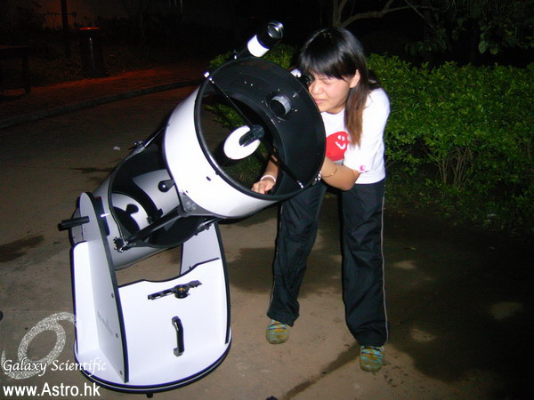

謝謝David分享,我也貼一張前年我們第一次試用這台鏡時的照片Miss Wong好像很熟手的 :lol:
