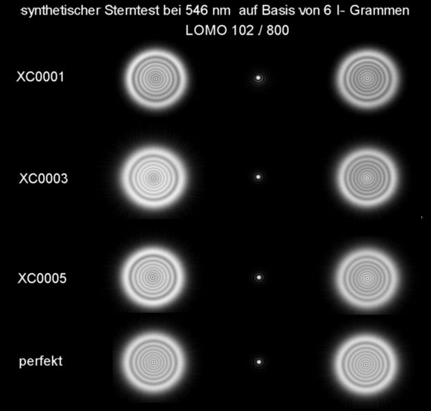

先是星点测试
,非常相似

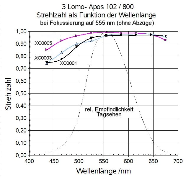

然后是定在555nm的strehl
有更精细的单独的图,但太占空间,不上了
然后vs理论TSA102和理论FS102
,即使是理论,仍然不是LOMO的对手(注意紫光,TSA已开始快速下滑)
注意,XC0001,3在532nm的strehl都是0.95出头刚到0.96的水平,若是现在LZOS 100f/8在532nm保证0.98的标准······ :lol: 何况LOMO的OK4玻璃就是在LZOS买的,LZOS应有更好的生产能力。

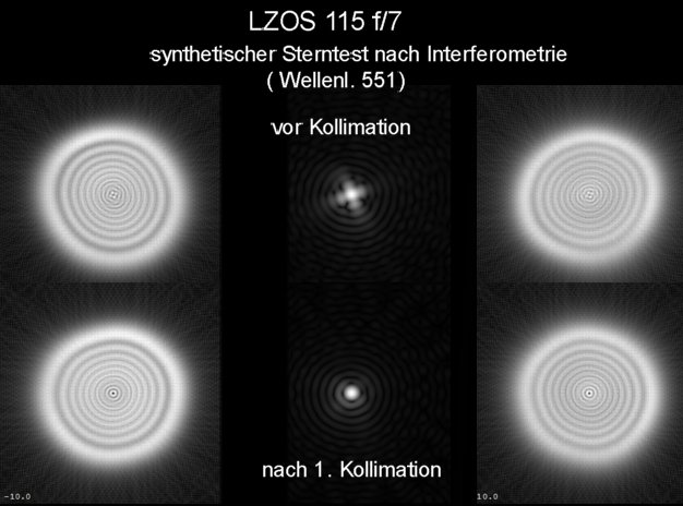

今晚发现了这些测试,astrotreff上的,整个论坛都相当专业,而且准确性相当高,有问题也能发现,比如有支LZOS115测得555nm处只有0.9的strehl,后来发现问题,然后矫正,得到了合理的结果
