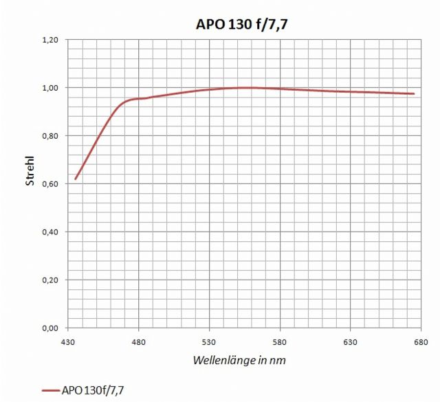

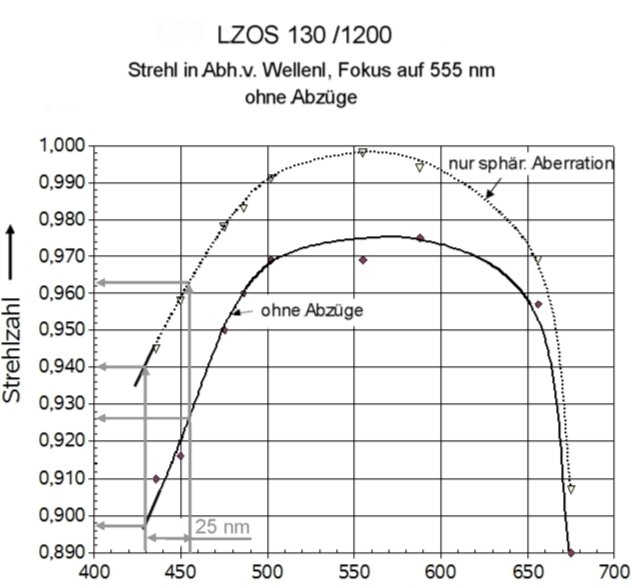

Zefram » 2016-02-12, 18:59
德国爱好者做的测试PS:TMB130的请看实线,那才是定焦在555nm的strehl
先是定焦在555NM上的strehl,有两台不同的TMB130F/9,其中有一台TMB在555nm的shrehl“仅是”0.97,而TOA的达到0.99,也就是一般的TMBvs万中挑一的TOA
显然,TMB130F/9有更好的矫正,尤其是在紫光上,430nmTOA130已经0.6了,而TMB坚挺在0.8以上 :D

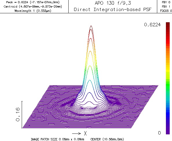

文章Zefram » 2016-02-12, 19:03
然后是离轴10.5MM的strehl(555nm),(应该是这意思吧,百度翻译的,psf for 10,5mm distance monochromatisch for 555nm)
显然,TMB又有较大的优势,0.622vs0.302 :roll:
