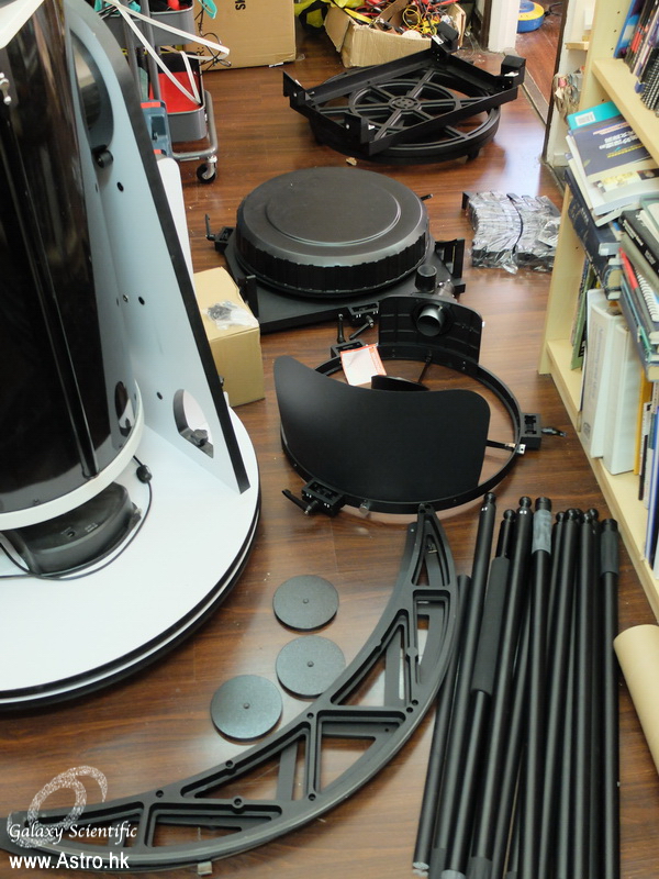

SkyWatcher Dob 18 Stargate 今晚星空小聚開光!
架這鏡這鏡比Dob 16 GOTO輕鬆,可以一個人架起來,結構也夠穏,足夠為日後SkyWatcher推出的GOTO系統鋪路。

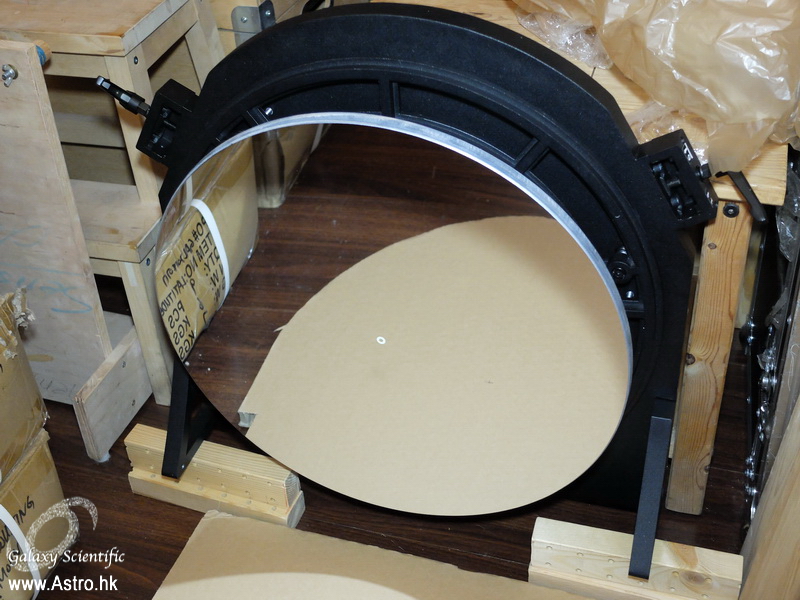

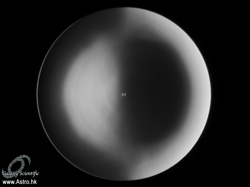

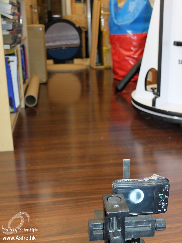

出於好奇心,用刀口儀測試一下,一如所料 8-)
這鏡的拋物面形態很理想,純鏡面形態看,跟極品仍有極輕微差距 (但不容易在目鏡下能看出分別),但市面上評價較好的如Mike Lockwood、Zambuto、Royce等18"鏡,單主鏡價格已等同這台鏡的價格。

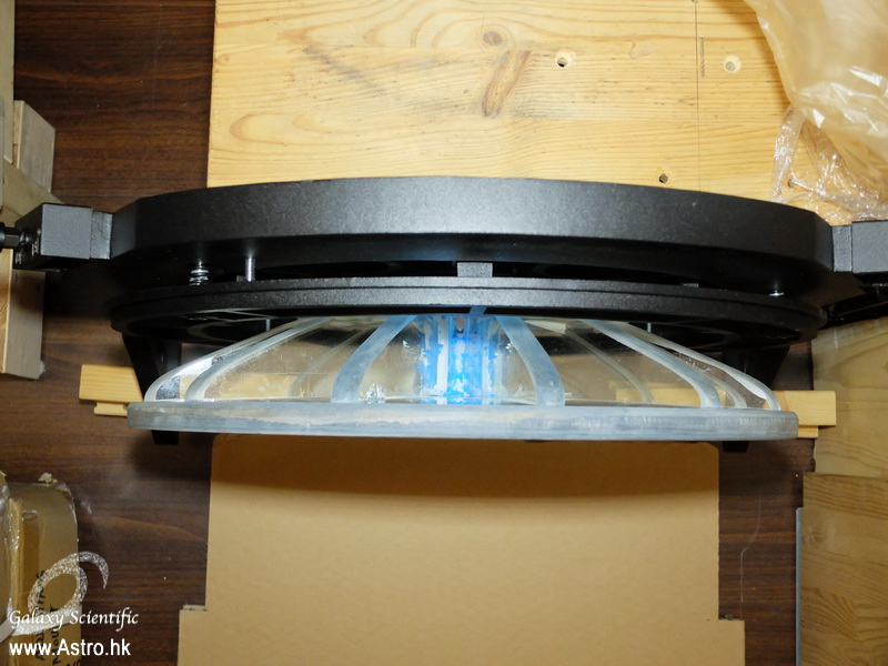

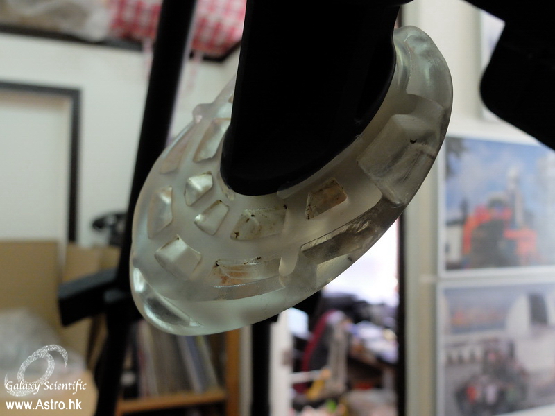

測試時我就是直接把主鏡連鏡座立起來便用刀口儀檢測,好處是同時檢測主鏡座及那狀態下主鏡有沒有變形,結果十分理想。因為主鏡採用輕量化鏡材(副鏡也是),由拆包裝至測試,不足5分鐘鏡面形態已穏定下來,亦即這鏡比一般有正常厚度Monolithic的鏡材,更快便能適應環境溫度變化同時又防止變形。
要說明一點,測試時地面有些氣流,另外因為僅臨時架起來測試,刀口/光線跟鏡面的準直度不足,實際鏡面形態要再好一點。
按過往我用David的Obsession 18UC、自己的Dob 16 GOTO,在視寧度極好、4面環水的地點測試,這鏡在香港視寧度好的地點,可以推上800倍實效觀測,比500倍有明顯增益 (在台架為手動的限制下,相信500倍已差不多,今晚再試)。

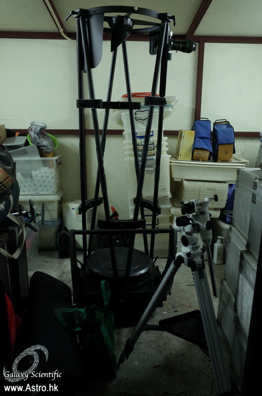

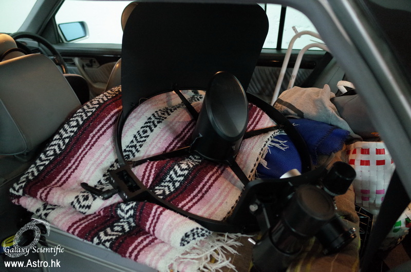

昨日下午把器材都放到車上去,除Dob 18外,還有Esprit 80APO + Star-Adventurer、Lunt LS100T等。
viewtopic.php?f=14&t=3822&start=120#p29306

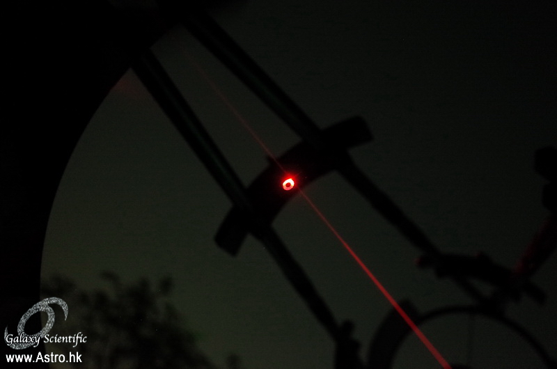

Dob 18架好後,激光經副鏡反射到主鏡上,竟然沒太大誤差(當然仍要微調,主鏡更要調),要知道這些望遠鏡都是經長途海運及本地運輸才到手上的,我拆封後也是隨便放車廂內便送過去,可見其維持光軸穏定的性能很好。

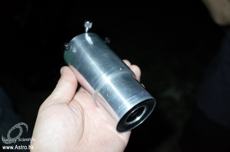

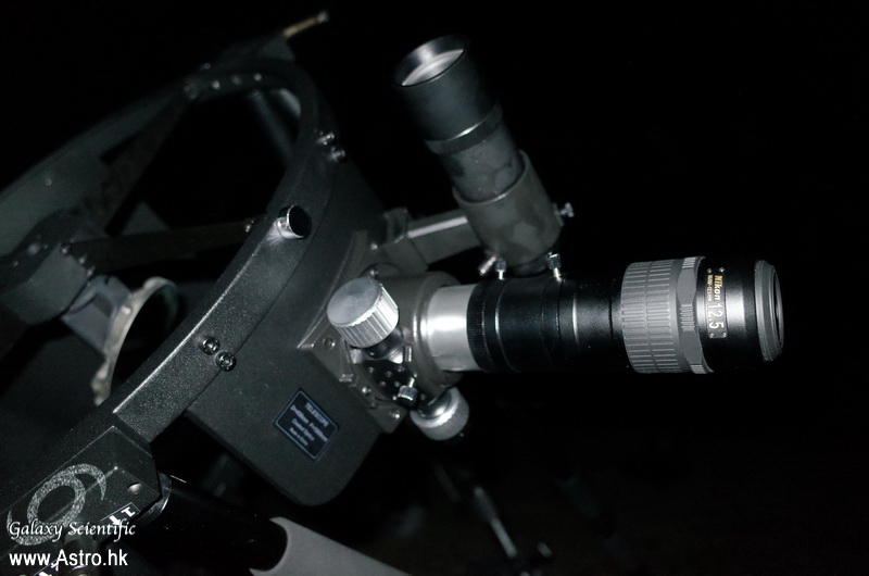

晚上有煙霞,視寧度也不好,但還是正式開光,香港天文學會伍偉堅(Eric Ng)及他太太也來了,也帶了個Nikon頂級目鏡及他拍攝行星月面的利器(特種巴羅)來,大家看了些深空及雙星。

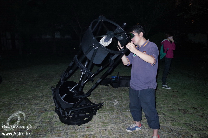

活動完成後,先存有抽濕機的倉庫,今晚由David接力再戰,我和他都用了同口徑的Obsession 18UC多年,而Eric本身也有Obsession 15UC,所以這台Dob 18一上手便能感覺兩者的分別。
