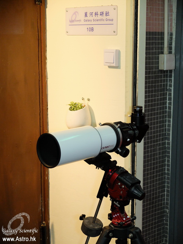

社長 » 2015-10-15, 22:25

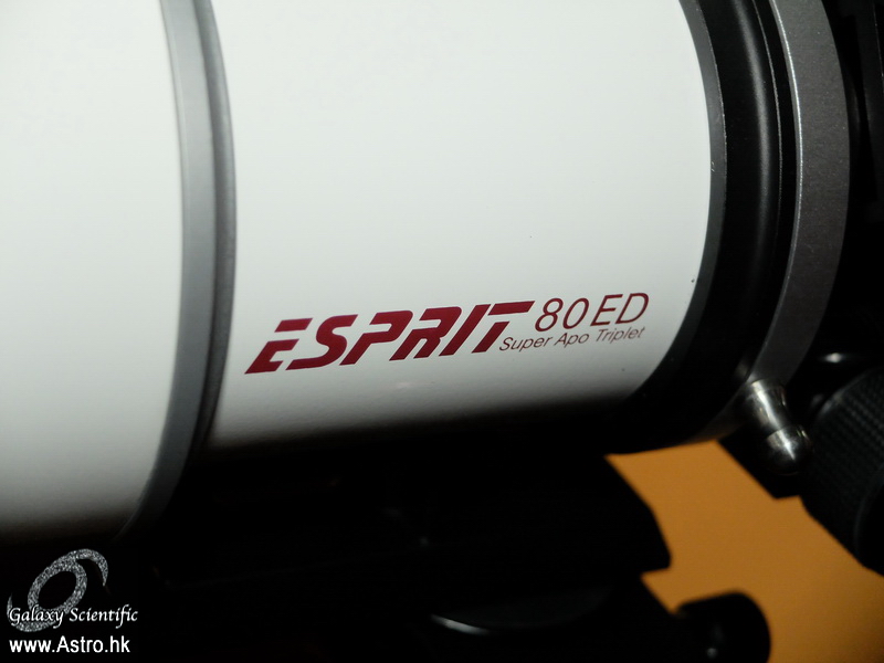

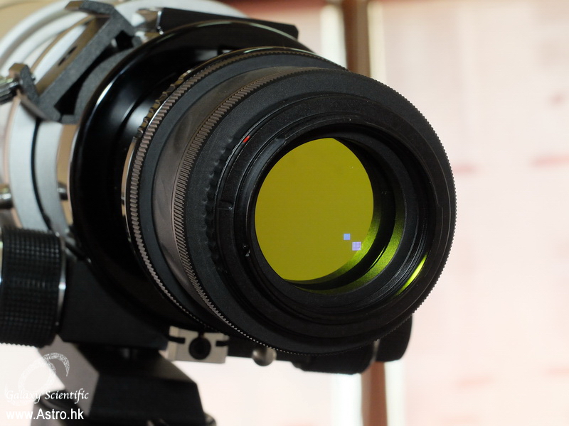

SkyWatcher Esprit 系列,採用三片空氣頭物鏡,這鏡在我八年前拜訪SkyWatcher 時,老闆已透露向難度挑戰製造。
三片空氣頭物鏡的校工要求很高,一般能造好雙片空氣頭的厰家,不一定能把三片造好,往往甚至弄巧反拙,之前的測試活動已有例子,
viewtopic.php?f=22&t=3922&p=25895

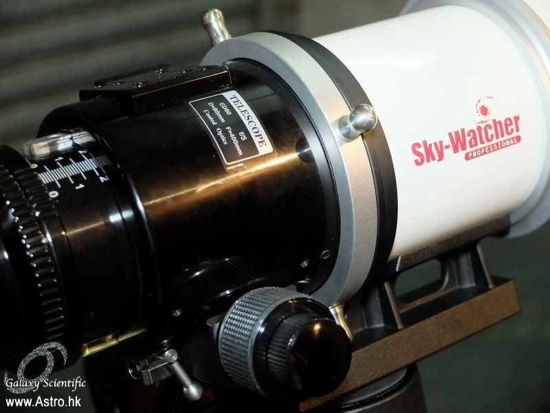

這鏡另一設計目標是配合平場鏡作拍攝用,強化的雙速調焦座、採用M48相機接環,可內置M48濾鏡等,都是為攝影而優化。

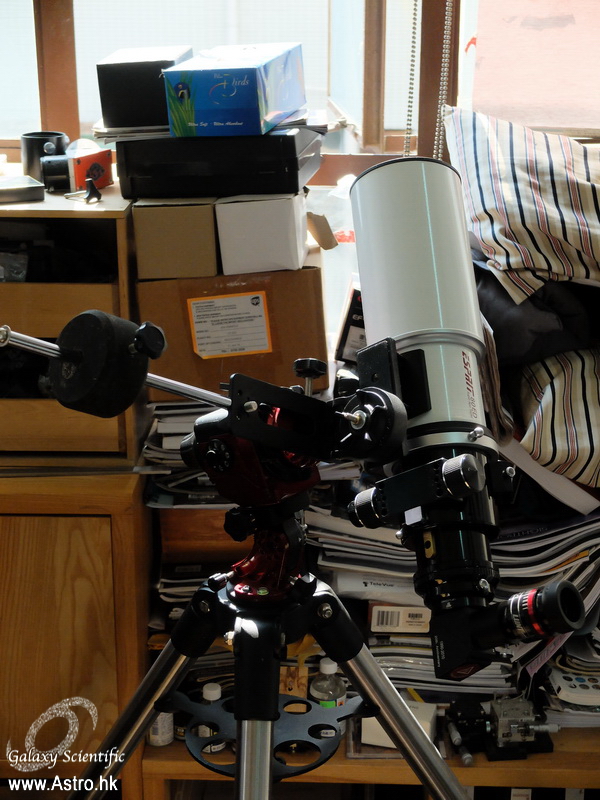

今天先改動一下Sky Adventurer的連接縲絲以更穏固安裝這台鏡,裝上太陽棱鏡及減光鏡看看太陽,那1.8公斤配重仍不用拉至末端已能平衡,
viewtopic.php?f=9&t=3838&start=440#p29299

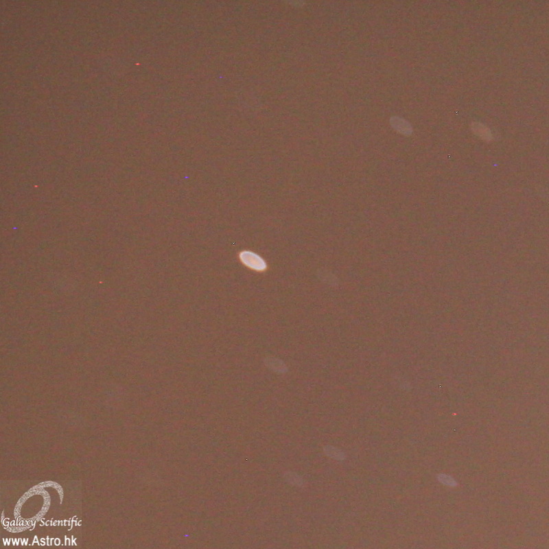

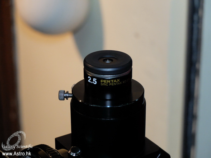

然後做了室內人工星點測試,結果非常理想,綠光顯示Text book形態,埃利盤外的第一衍射環完整而暗淡,第二衍射環完全看不見。藍光情況類近,而紅光也僅是第一衍射環輕微稍亮而已。整體而言,已接近極品APM-LOMO的水平,而因為本身是F5光學系統,是很難跟F7.5或F6比較的。
參考網址 (價格 HK$10800)
http://www.astro.hk/catalogs/products/id/164
http://ca.skywatcher.com/_english/01_pr ... hp?sid=417

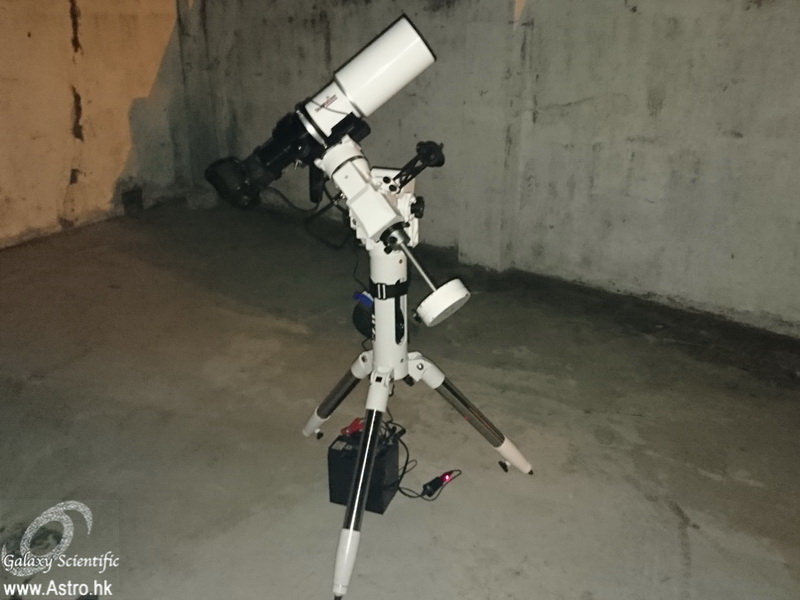

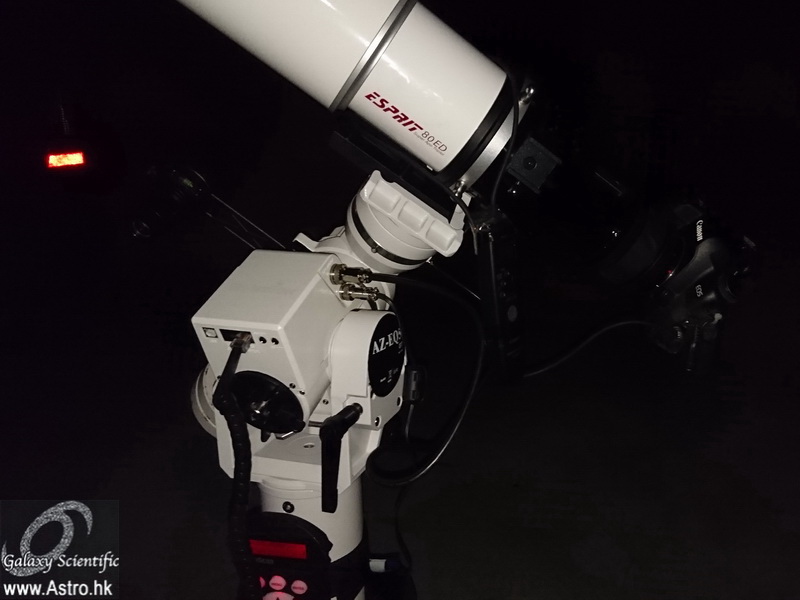

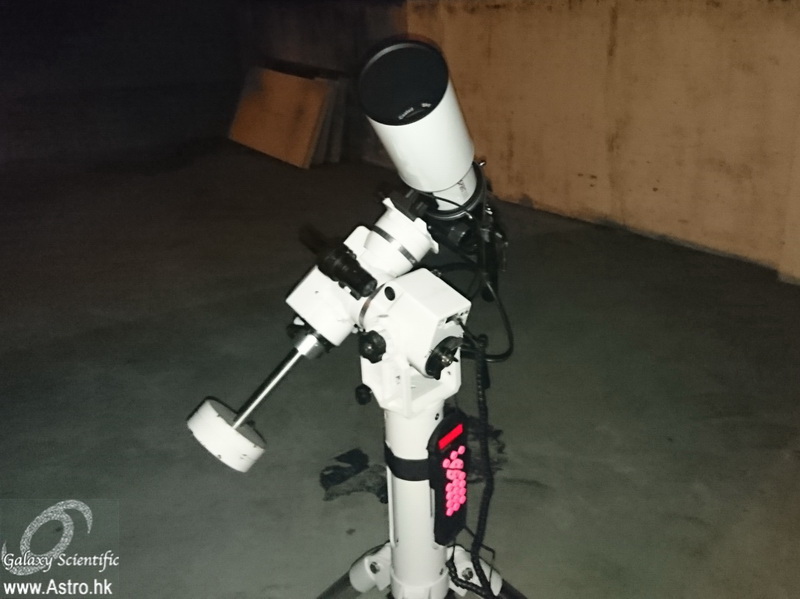

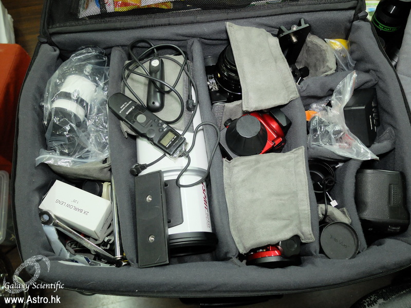

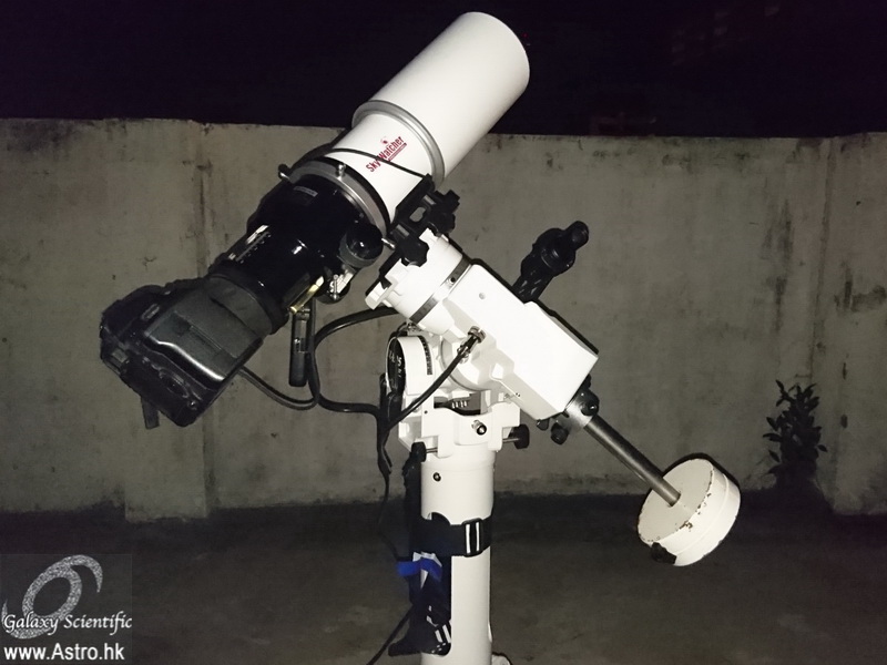

準備好了,一個手提包,放了Esprit 80APO、Star-Adventurer、Canon 5D Mark II Mod以及相關拍攝及目視配件。另外拿個三腳架便可以,明晚出動。

文章社長 » 2016-02-08, 17:06
這兩晚天氣很好,大家都很忙碌地測試不同器材,包括這台鏡及304APO雙筒 viewtopic.php?f=12&t=2148&start=60#p29971
用最新的AZ5承這台80APO及5D2相機,不用標配的延長桿,3.2Kg配重仍然可以,再優化一下可以更輕。

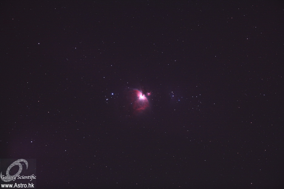

文章社長 » 2016-02-08, 17:37

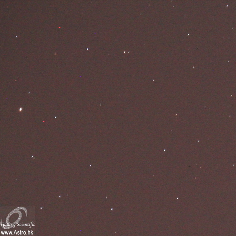

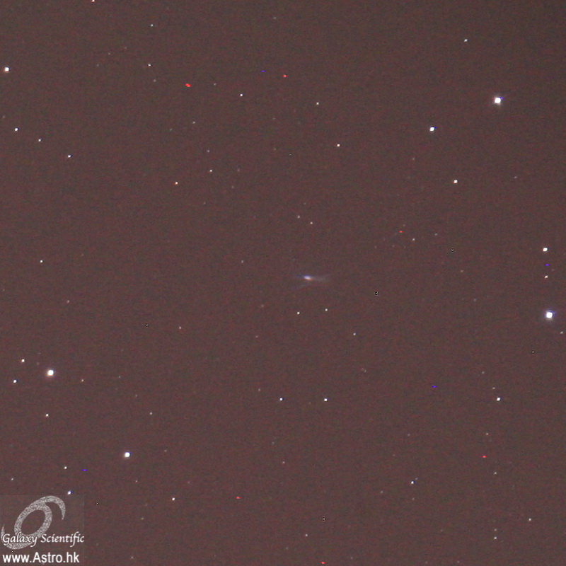

A picture is worth a thousand words....
歡迎各名鏡名攝星儀比較。

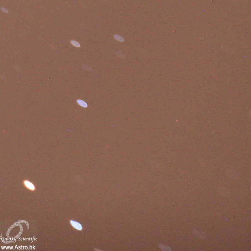

照片一:
沒平場鏡、沒光害濾鏡
全圖縮圖
四角100%截切
No flattener and no filter ISO1600 30sec expo - 15 percent resize.JPG (104.45 KiB) 被瀏覽 34914 次
No flattener and no filter ISO1600 30sec expo - Lower left 100 percent crop.JPG
No flattener and no filter ISO1600 30sec expo - Lower left 100 percent crop.JPG (161.17 KiB) 被瀏覽 34914 次
No flattener and no filter ISO1600 30sec expo - Lower right 100 percent crop.JPG
No flattener and no filter ISO1600 30sec expo - Lower right 100 percent crop.JPG (157.21 KiB) 被瀏覽 34914 次
No flattener and no filter ISO1600 30sec expo - Upper left 100 percent crop.JPG
No flattener and no filter ISO1600 30sec expo - Upper left 100 percent crop.JPG (158.98 KiB) 被瀏覽 34914 次
No flattener and no filter ISO1600 30sec expo - Upper right 100 percent crop.JPG
No flattener and no filter ISO1600 30sec expo - Upper right 100 percent crop.JPG (161.83 KiB) 被瀏覽 34914 次
Re: SkyWatcher Esprit 80 APO
文章社長 » 2016-02-08, 17:39

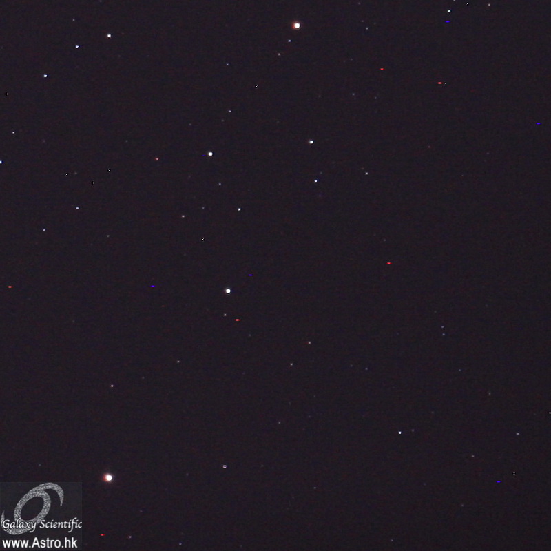

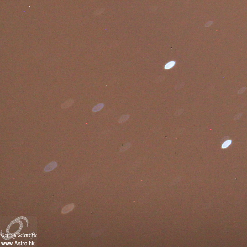

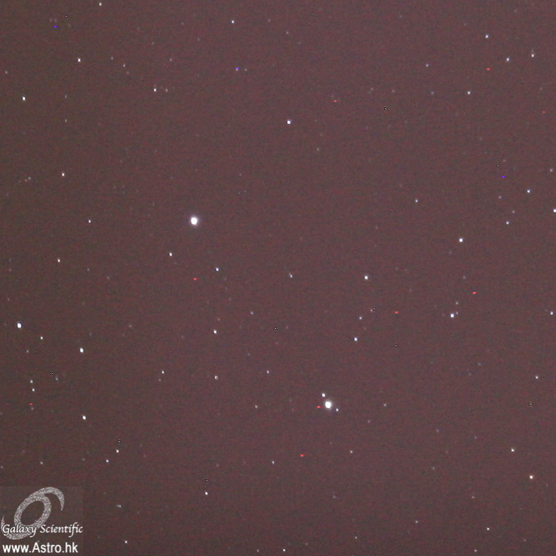

照片二:
配原厰平場鏡、沒光害濾鏡
全圖縮圖
四角100%截切
With flattener and no filter ISO1600 30sec expo - 15 percent resize.JPG (112.43 KiB) 被瀏覽 34912 次
With flattener and  no filter ISO1600 30sec expo - Lower left 100 percent crop.JPG
With flattener and no filter ISO1600 30sec expo - Lower left 100 percent crop.JPG (159.47 KiB) 被瀏覽 34912 次
With flattener and  no filter ISO1600 30sec expo - Lower right 100 percent crop.JPG
With flattener and no filter ISO1600 30sec expo - Lower right 100 percent crop.JPG (156.73 KiB) 被瀏覽 34912 次
With flattener and  no filter ISO1600 30sec expo - Upper left 100 percent crop.JPG
With flattener and no filter ISO1600 30sec expo - Upper left 100 percent crop.JPG (154.81 KiB) 被瀏覽 34912 次
With flattener and  no filter ISO1600 30sec expo - Upper right 100 percent crop.JPG
With flattener and no filter ISO1600 30sec expo - Upper right 100 percent crop.JPG (157.69 KiB) 被瀏覽 34912 次
最後由 社長 於 2016-02-08, 17:42 編輯,總共編輯了 1 次。
文章社長 » 2016-02-08, 17:41

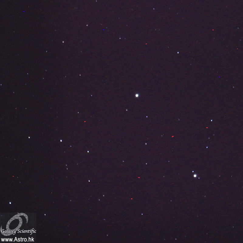

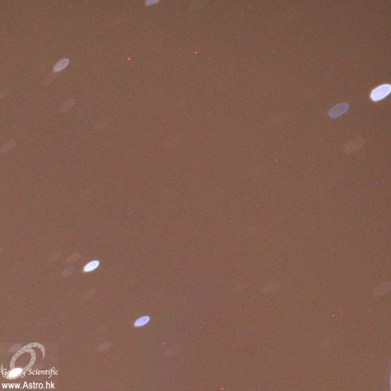

照片三:
配原厰平場鏡、配宇隆L-Pro光害濾鏡
全圖縮圖
四角100%截切
With flattener and L-Pro filter ISO1600 30sec expo - 15 percent resize.JPG (96.8 KiB) 被瀏覽 34912 次
With flattener and  L-Pro filter ISO1600 30sec expo - Lower left 100 percent crop.JPG
With flattener and L-Pro filter ISO1600 30sec expo - Lower left 100 percent crop.JPG (134.91 KiB) 被瀏覽 34912 次
With flattener and  L-Pro filter ISO1600 30sec expo - Lower right 100 percent crop.JPG
With flattener and L-Pro filter ISO1600 30sec expo - Lower right 100 percent crop.JPG (128.15 KiB) 被瀏覽 34912 次
With flattener and  L-Pro filter ISO1600 30sec expo - Upper left 100 percent crop.JPG
With flattener and L-Pro filter ISO1600 30sec expo - Upper left 100 percent crop.JPG (123.44 KiB) 被瀏覽 34912 次
With flattener and  L-Pro filter ISO1600 30sec expo - Upper right 100 percent crop.JPG
With flattener and L-Pro filter ISO1600 30sec expo - Upper right 100 percent crop.JPG (128.22 KiB) 被瀏覽 34912 次
文章社長 » 2016-02-08, 17:45
結論,
1. 這台鏡在目視(e.g., 以織女星測試) 十分理想,完全達到三片空氣頭APO理想表現。
2. 這鏡的前三後二佈局,攝星表現也十分理想,其平場鏡後有M48螺紋可用光害濾鏡,光學上已顧及,不用墊片調整後焦點。
