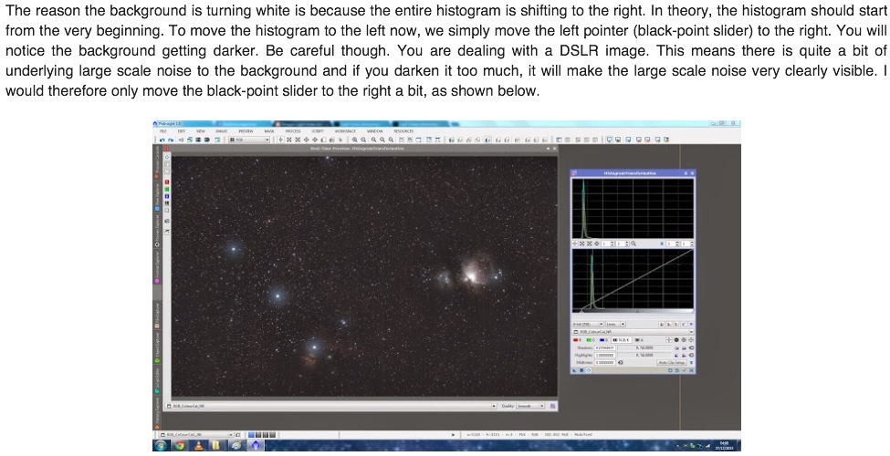

2)背景Patchiness。一般非冷凍相機通病。個人看法是PI(或PS)HistogramTransformation如果調一下黑位就能隱沒那些訊噪(large scale noise);再複雜點的,可以RangeSelection來做個mask,剩以ATrousWaveletTransform處理背景。(To remove the detail from large scale layers, expand the list of available layers to 7 and uncheck "Detail Layer" for layers 4 to 7.)這一步對單反背景問題很管用,冷凍天文CCD的背景由於沒這麼blotchy所以其幫助不大。
我看都只是後制小問題,或者HDR「牛刀」可以不用。 ;)
