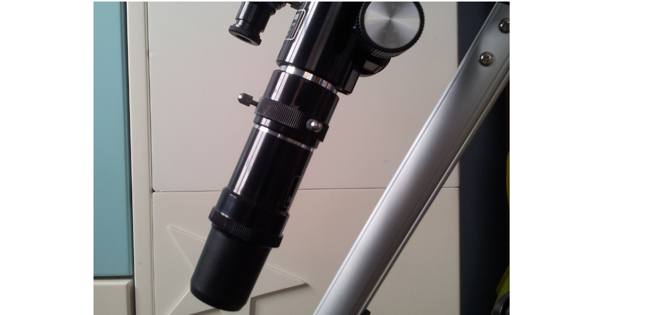

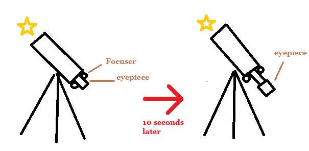

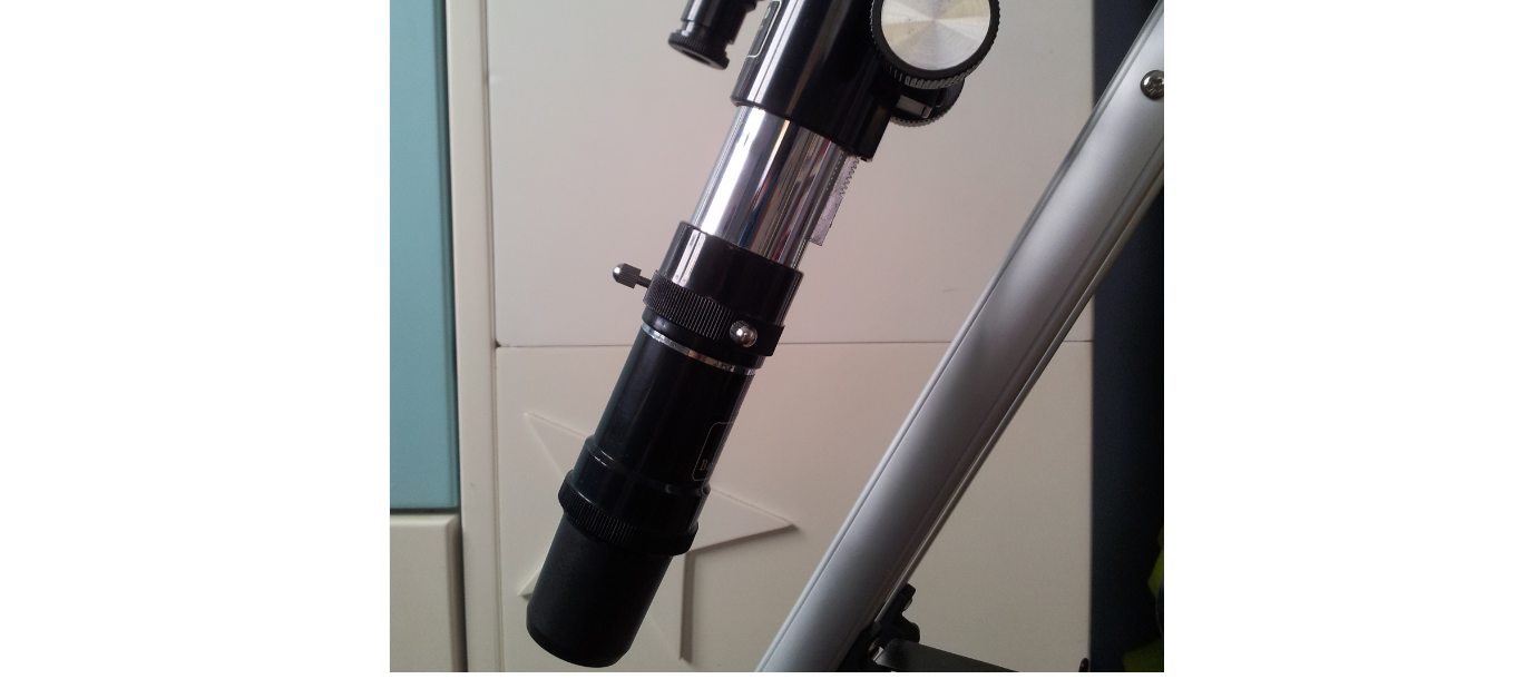

若望遠鏡的調焦條管因地心吸力自動滑落(伸長了),係咪冇得救?

建議拍實物照片來鑑定一下問題所在

文章sing lau » 2015-02-18, 12:15
Add oil!!

文章社長 » 2015-02-18, 13:47
最重要的部份就在照片外,擰緊那些縲絲吧。

文章sing lau » 2015-02-18, 15:17
成功了! 謝謝! :)
