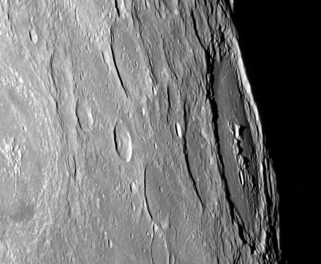

文章kelvincheboy » 2014-09-06, 22:43
用DOB16 GOTO拍了兩個目標 ,比較X2.5和X3 , 大氣不太理想 , 但還是拍到想要的東西。
20140906X2.5(Gassendi crater).jpg (600.51 KiB) 被瀏覽 39881 次
20140906X3(Gassendi crater).jpg (866.23 KiB) 被瀏覽 39881 次
kelvincheboy
文章: 127
註冊時間: 2013-08-31, 00:41
Re: Dob16Goto的澳門初試
文章社長 » 2014-09-06, 23:05
kelvincheboy 寫:用DOB16 GOTO拍了兩個目標 ,比較X2.5和X3 , 大氣不太理想 , 但還是拍到想要的東西。
拍得不錯,繼續努力。

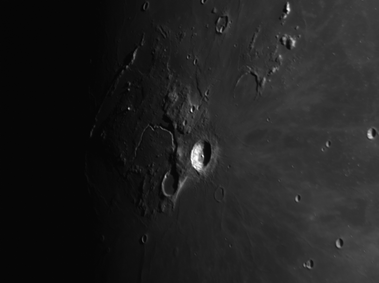

Re: Dob16Goto的澳門初試
文章kelvincheboy » 2014-09-07, 00:07
社長 寫:忘了你是用哪種軟件疊加的?
是用Re6 , 用了avi2會好些
video0013_pp2 拷貝.jpg (409.03 KiB) 被瀏覽 39869 次
kelvincheboy
文章: 127
Re: Dob16Goto的澳門初試
文章社長 » 2014-09-07, 09:27
這張好一些。
個人意見,Gamma可以調高些,略降一下對比度
每幀曝光時間多少? 這兩天大氣透月度稍差,天氣好時會再好一點的。
以上照片真的不錯,當然天氣及其他配合下,照片還會進一步提升,但目前已拍下小鏡很難拍到的細節了。

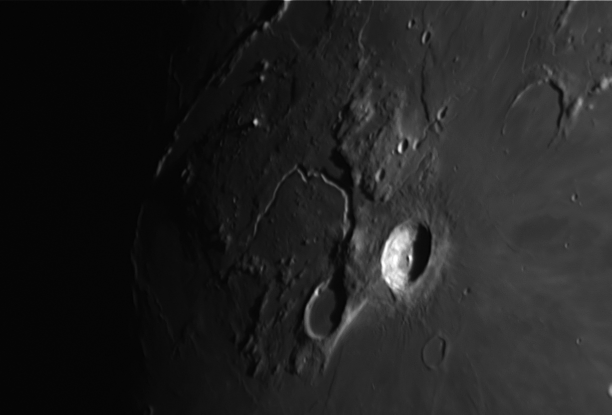

Re: Dob16Goto的澳門初試
文章kelvincheboy » 2014-09-08, 01:03
這幾天不是太好 , 幀速要1/30 , gain300 , gamma90 。好奇為何藍濾鏡解像度會提高?
再用AVI2調了一下
video00132_pp2 拷貝.jpg (501.21 KiB) 被瀏覽 39841 次
kelvincheboy
文章: 127
Re: Dob16Goto的澳門初試
文章社長 » 2014-09-08, 08:51
用藍濾鏡去拍,因為通波長較短,即物理上來說解像度較高,情況有如把你的16寸鏡推至20寸口徑。
另外用單色拍也大大降低了大氣色差的影響,即不同色彩的光線通過大氣層時因為折射率差異造成的散射 (所以拍太陽白光時會用Green Continuum,一來不愁光線不足,二來太陽大多用折射鏡,絶色修正度最高),所以只要視寧度許可,影像會銳一點的,但視乎你用1/30秒曝光下的Histogram情況,若因大氣透明度不足,不能用合理的曝光時間去拍藍光那就無辦法了。

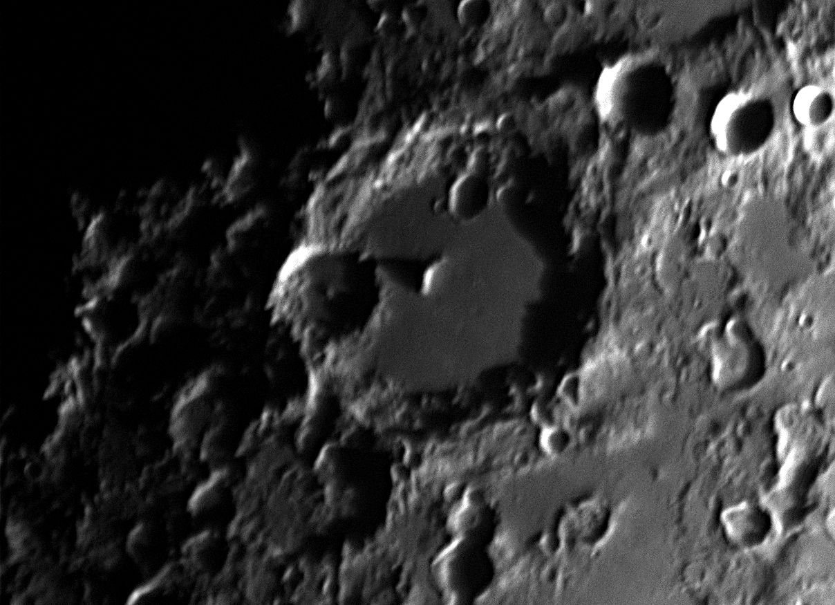

Re: Dob16Goto的澳門初試
文章kelvincheboy » 2014-09-14, 00:54
前幾天天氣不錯 , 拍了幾張想拍的月球邊緣地貌。
gauss crater.jpg (591.06 KiB) 被瀏覽 39788 次
humboldt crater.jpg (671.93 KiB) 被瀏覽 39788 次
mare humboldtianum.jpg (471.98 KiB) 被瀏覽 39788 次
kelvincheboy
文章: 127
Re: Dob16Goto的澳門初試
文章社長 » 2014-09-14, 09:57
這幾張照片質感很好,有乘太空船飛近的感覺  8-)
拍攝數據如何?是在學校或搬出去拍的?視寧度如何?
