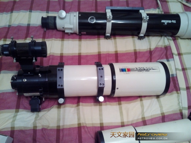

你可以先考慮這台,APM doublet APO,重點是Massimo Riccardi 設計、LZOS 生產、重量10.5Kg價格在HK$35000水平,可配APM-Riccardi減焦,900mm f6光圈拍攝:

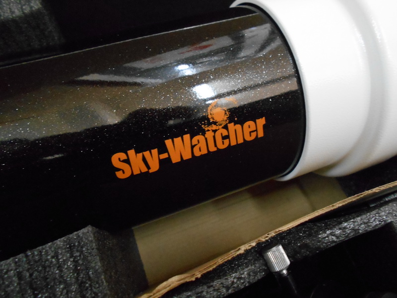

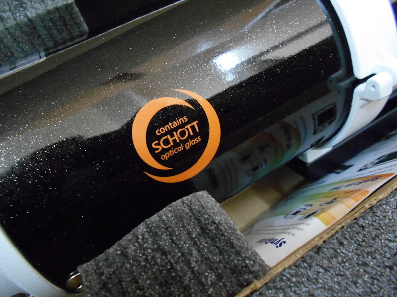

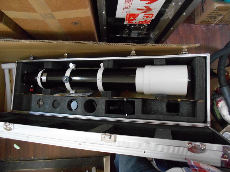

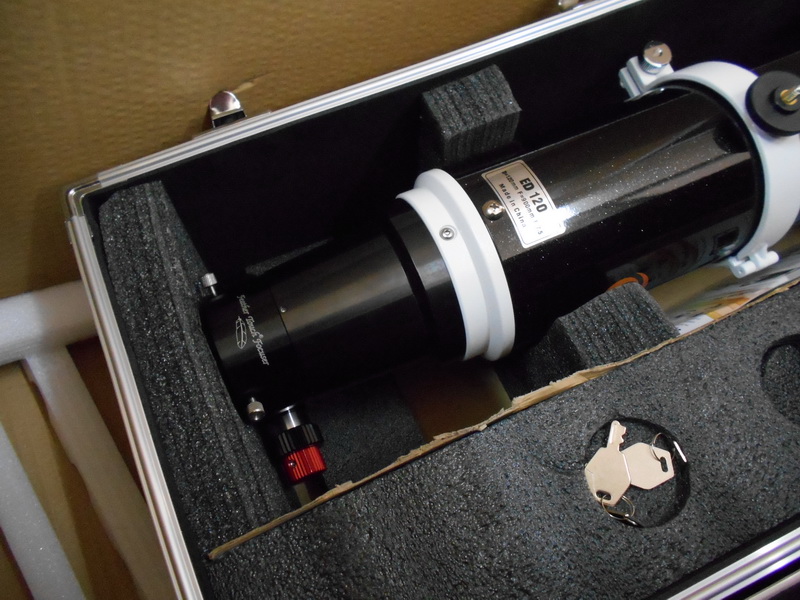

你的Galaxy Hyper Tuned BKED120 已造好了。
橙色 Skywatcher 及 Schott 玻璃商標為星河科研社專用
紅色 2025羽毛調焦鈕可提升太陽觀測性能  8-)

那个 feathertouch focuser 是多少錢? 參考一下。
你在新疆還是用RH200吧,600焦距光圈f3,6月下旬又有新的回來,可以留一台給你 :mrgreen:
viewtopic.php?f=9&t=3829#p25050
我是羽毛代理,這情況下改裝,我只按美國官價另加一個接環的錢。

昨晚在PTC跟你交收,某鏡神過來觀摩一下(他對折射鏡特別敬仰),我特意跟他說用這鏡用了Carl Zeiss Foundation Schott 玻璃。
http://www.zeiss.com/corporate/en_us/ab ... ation.html
進入廿一世紀,中國人工作定立是從洋人進原材料,加工製作軍火後讓他們厮殺。09年我得Skywatcher同意後出口了大半公噸Equinox到德國(跟你的BKED120鏡頭相同),結果有一台落在一個很喜歡測試望遠鏡的老頭手上,而那測試報告在Cloudynights上讓一批洋人開戰,其中特別提到這鏡跟Takahashi的比較,挺熱鬧的 8-)
