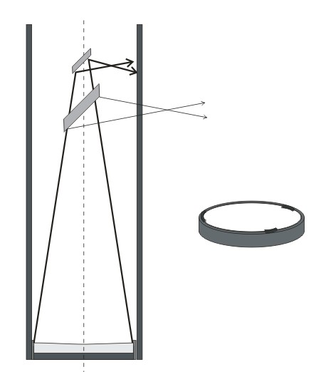

近期有幸弄得 一个高精度 1/16λ D152 F8 的牛反,主要也是为了看行星使用,在这方面社长应该是先驱,之前做过口径大一倍,焦比类似的望远镜,首先根据几何光学谈谈自己的想法:

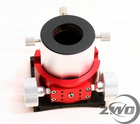

副镜考虑用 25mm - 28mm 之间,尽量减少中间的遮蔽,大致的调焦座选用:
苏州振旺:
圖檔
不知名:
圖檔

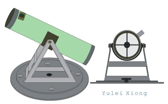

主镜的底座和镜筒参照之前自己设想的:
机械计算和实施步骤方面,想求教下社长的经验,避免少走弯路, 还有就是 1/16λ 精度以上的平面副镜,社长是否知道哪里能加工?
