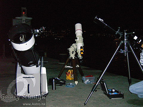

2008年8月25日晚上9-12時
天氣:晴朗,部份時間多雲,悶熱、潮濕
地點:香港島南區赤柱聖士提反灣碼頭,架鏡地點約伸入海水中約40米,視寧度較高
所用望遠鏡:高橋TOA130折射鏡 (130/1000)、Sky Watcher Equinox 120折射鏡 (120/900)、Sky Watcher 305伸縮式牛反 (305/1500)。
所用目鏡:APM製TMB 4、5、6、7、9、10、16 Mono目鏡、25mm Aspheric Ortho、1.8x ED barlow、Televue 9m m Nagler、Televue 2.5x Barlow。
測試對象:木星、織女星、天琴座Epsilon雙雙星
測試控制:由於兩鏡的焦距分別為900及1000mm,口徑則為120及130mm,為確保口徑及焦距(倍率)不會造成影像亮度及放大倍率的影響因素,我們同一焦距目鏡對比外,每一台望遠鏡均以兩個焦距目鏡不斷互換觀測,例如同樣光學設計及質量的Mono 5及6mm、9及10mm目鏡,以確保兩鏡有一個重疊的倍率範圍可作對照。
測試過程:
木星 – 以兩台望遠鏡,以同一組目鏡互換情況下對照觀測,本人與高橋TOA130物主均發現Equinox 120所表現的木星雲層對比度較高,而高橋TOA130則較柔和,情況有點像鉛筆畫與水墨畫之間的分別。兩鏡所呈現的木星色溫分別不大。以木星現時稍大於43角秒的視直徑推算,當晚該處大概每分鐘可獲得三五次性1角秒水平或以下的視寧度,經歷約半小時的連續觀測,本人已能定出三個一角秒水平或以下的木星面細節區,包括北面雲帶內高對比度的雲帶斷層、南面雲帶的低對比度小氣團。高對比度的細節在Equinox 120下,視寧度好的一刻呈現如刀刻出來的狀態,而同樣細節在高橋130下則呈現出較輕微的稍低對比度。而低對比度細節在兩鏡分別不大,以當晚的優秀視寧度下看不出兩者的解像度分別,但可能高橋130的口徑較大較受視寧度影響,Sky Watcher Equinox 120較容易看到同樣的木星細節,而由於本身的對比度較高,在對比度帶動下本人看到Sky Watcher Equinox 120呈現輕微稍好的解像度。此回合以Sky Watcher Equinox 120在色彩對比度取勝,解像度則稍微佔優。
天琴座Epsilon雙雙星 – 四顆相距為2.6及2.3角秒的雙星,由於在香港這個低緯度地區處於天頂位置,而且亮度相約,常被本人用作測試望遠鏡之用。在兩鏡之下跟本不成考驗,除了星與星之間呈現完全黑暗的天空外,在完美的Airy Disk外也僅見第一繞射環。這個星象,在114至150毫米級的牛反是不可能看到,200或以上的牛反則很容易受大氣影響,多數呈現跳動的星像,例如當晚在旁的305牛反根本不能展現相同的穏定星像。此回合以兩鏡打成平手,又或者我們應以1角秒水平的雙星進行測試。但也說明這個口徑的折射鏡能在合理的視寧度下發揮得淋漓盡致,比同場的大口徑牛反更能發揮本身口徑的威力。
織女星 – 指向織女星,調較調焦筒以觀看焦內、焦外的星像,兩者皆呈現同樣的同心圓影像,證明光較、鏡片修正度相當高,反之筆者上月在德國測試過一些台灣及日本製的60至80口徑的APO折射鏡,郤並不一定展現如斯星像。但問題是,Equinox在焦內、焦外的星像皆呈現出一些藍紫色彩,而焦上則可見織女星外有稍微的紫色光暈,水平大概與80年代至90年代初期日本頂級ED或瑩石鏡的程度相若,例如2001年間筆者長期借用一台於80年代連赤道儀造價達十多萬元的五藤光學125ED折射鏡,以及90年代初所見的Pentax、Vixen頂級型號、高橋折射鏡等。反觀高橋TOA130則在焦內、焦外的星像較為黑白並只稍微呈現一點藍紫色,焦上則不察覺到紫色色彩。此回合以高橋TOA130的三枚玉取勝,優於Sky Watcher Equinox 120。
測試目鏡 – 當晚以木星作準,Televue Nagler 9m m明顯在色彩對比度不及APM製TMB Mono 9m m目鏡,情況一如兩台折射鏡的分別,有點像水墨畫與鉛筆畫之間的分別。
結論:Sky Watcher Equinox 120折射鏡當晚以較細口徑、較低規格造工,在色彩對比度上優於高橋的三枚玉TOA130折射鏡,Sky Watcher Equinox 120折射鏡亦在個別解像度產生互動關係表現稍優。鏡片修正度則兩鏡相若,而色差修正則以高橋TOA130明顯佔優。而兩者的賣價相差約一倍。不過論機械部份,本人較喜歡Sky Watcher Equinox 120折射鏡的無齒式可旋轉連減速調焦筒,高橋的調焦筒則好像仍停留在80年代的規格。但高橋TOA130作為攝影利器,它本身可供選購的原廠平場鏡等,郤又是另一優勢。
