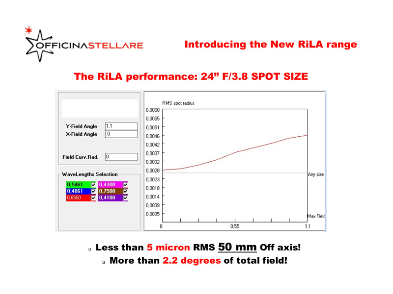

某程度上,我對RCOS或CDK之類的卡反有些保留,其中一個原因是焦距對業餘拍攝來略為過長,光圈略慢,同時犧牲了重要的視場。但最近由意大利Officina Stellare新推出,經Massimo Riccardi設計的RiLA系列,讓我重新審視大光圈卡反的可塑性,尤其是相比牛反的優勢:
- F3.8 大光圈,副鏡為球面光學設計,光軸寛容度較大,情況與RH攝星儀相若
- 最大100mm直徑高修正度像場,邊緣Spot size小於5um (!!),匹配小像素相機,充份發揮本身焦距下的最高解像度,亦可配合比16803更大片幅相機,作巡天任務
- 後焦點可以長達200mm以上,方便加入不同的偏軸導星器、迴轉裝置、AO 等,這點牛反受制於彗差鏡的因素,望塵莫及
- 在大温差下焦點相對較穏定,這是大光圈攝星儀的其中一個重點考慮,情況與RH攝星儀相若

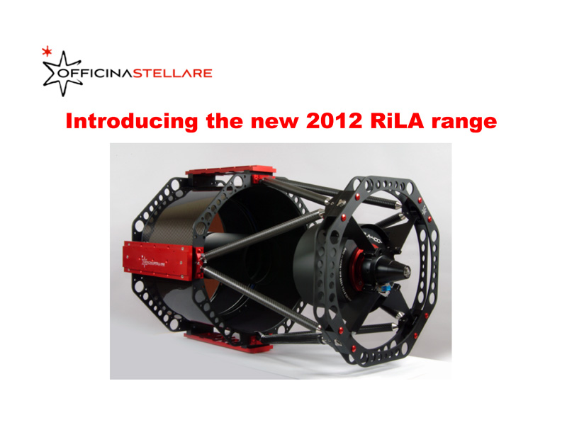

- 鏡筒相對牛反較短,相機位於望遠鏡後端,赤道儀負荷及平衡較理想
- 口徑有300、400、500、600、800不等,起步價約HK$ 100,000 / RMB 80,000,星河科研社即時接受訂單
Officina Stellare RiLA range introduction - SLIDES-1.jpg (107.05 KiB) 被瀏覽 10151 次
Officina Stellare RiLA range introduction - SLIDES-4.jpg (111.12 KiB) 被瀏覽 10151 次

Officina Stellare 500 f3.8 RiLA 攝星鏡在意大利研製中,將會成為我的西藏天文台旗艦鏡。

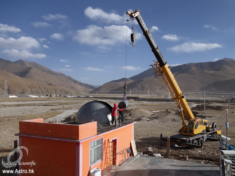

最近在西藏我的私人天文台安裝的RiLA500攝星儀:
