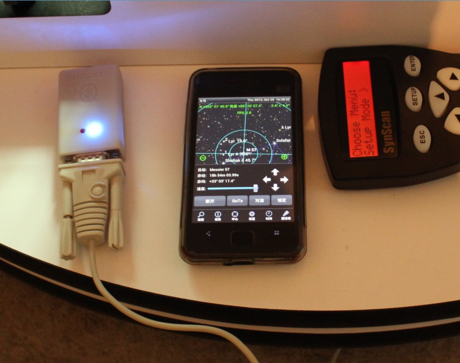

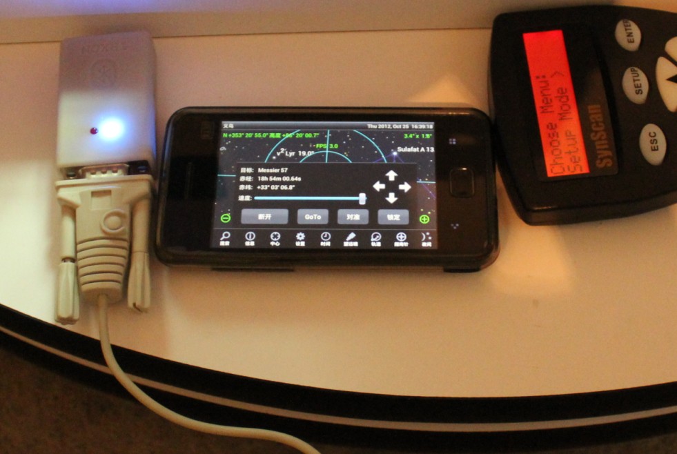

又小小升级了一下,继上次链接电脑成功后,SKYSAFARI无线控制16寸GOTO DOB成功!!(虽然没有一丁点技术含量,但是还是很高兴的)终于可以不用束缚于手柄上的线了,终于有无线的STABOOK了
16寸放在楼顶,原先用的是市电,但是望远镜转来转去拖着长长的电源线第一不太方便第二不太稳定,因此后来还是换成了12V蓄电池,直接放在了底盘上,随望远镜一起转动,方便多了。用电脑星图控制固然好,但还是拖着一根长长的数据线,因此今天又升级了下,直接用手机无线控制了。安卓的skysafari是个相当优秀的星图软件,不管是数据量(解压后占1G多的空间)还是精确度都是无话可说,操作界面也十分简洁,最不错的一个是有当晚最佳观测列表排序,可以减轻一点对观测计划的要求也不用担心有GOTO但是不知道看什么的状况了。
软件为SKYSAFARI1.5.1,手机为魅族M9,虽然是近两年前的单核老机子了,但是运行起来还是轻轻松松的。
上传了一小段视频。

恭喜你,請問白色的藍芽是否普通的就可以連接手机?售價多少?

SKYFI没试用过,因为这个东西售价比较高,而且国内不容易买到。而蓝牙模块售价非常低,有效距离为15M,另外最关键的一点就是不需要任何的调试就能连上,相比较而言好用很多

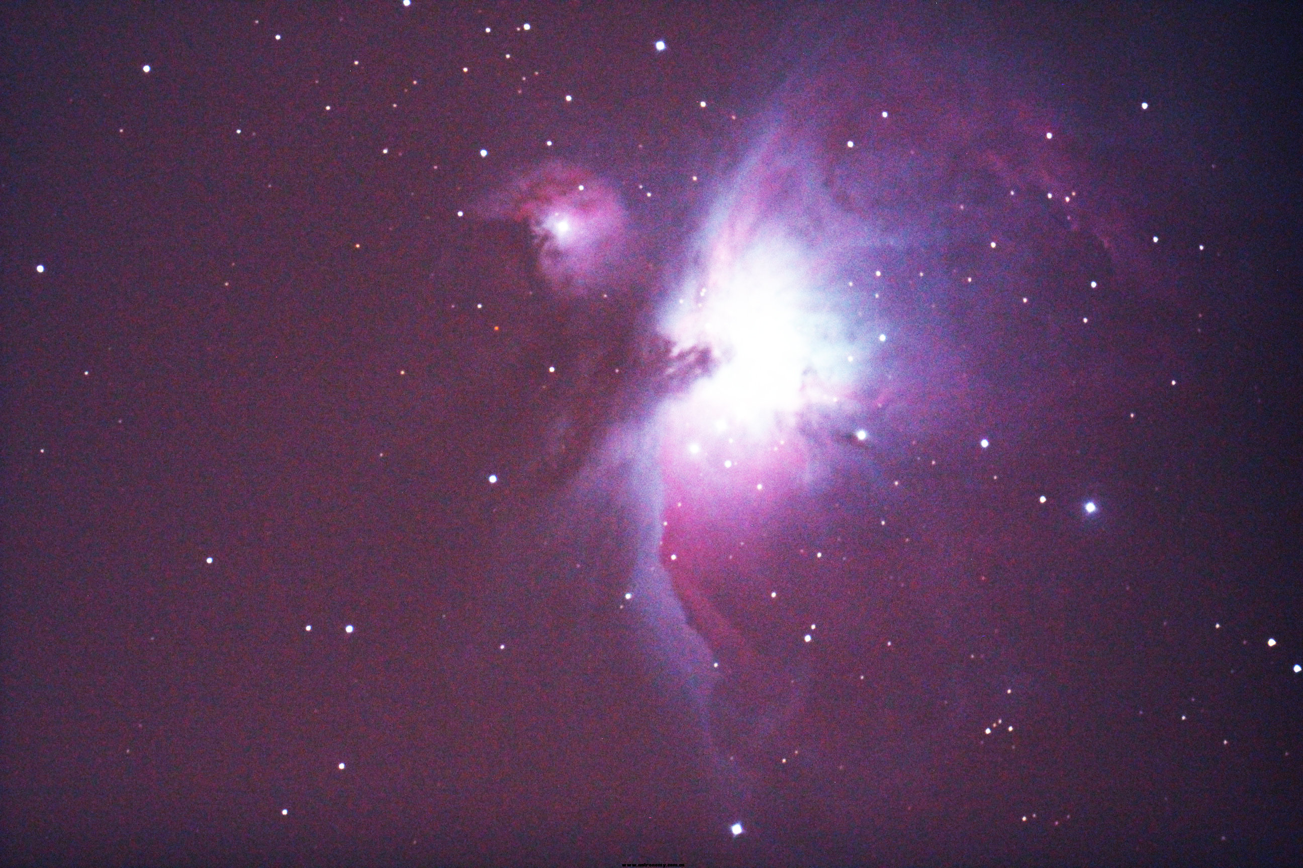

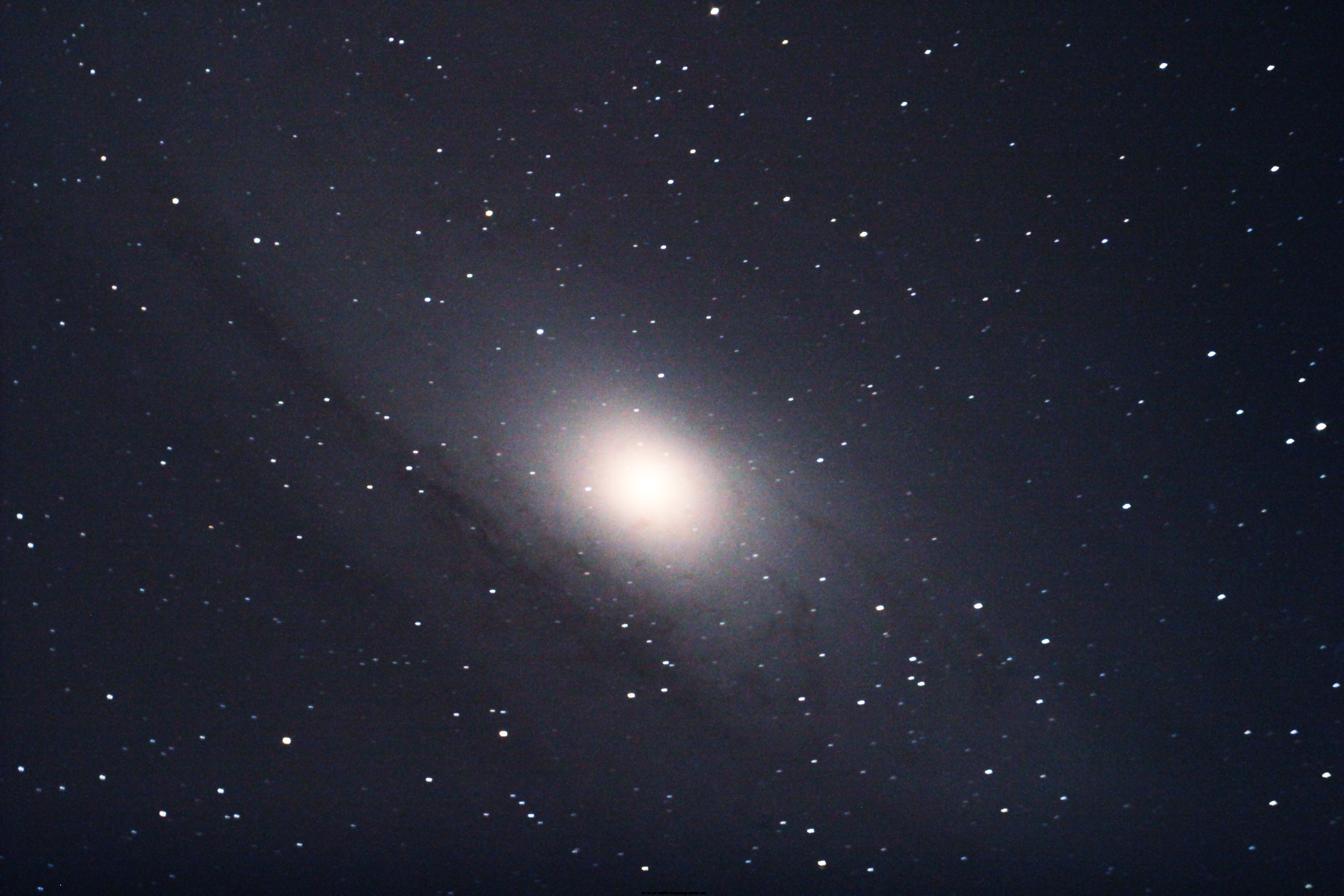

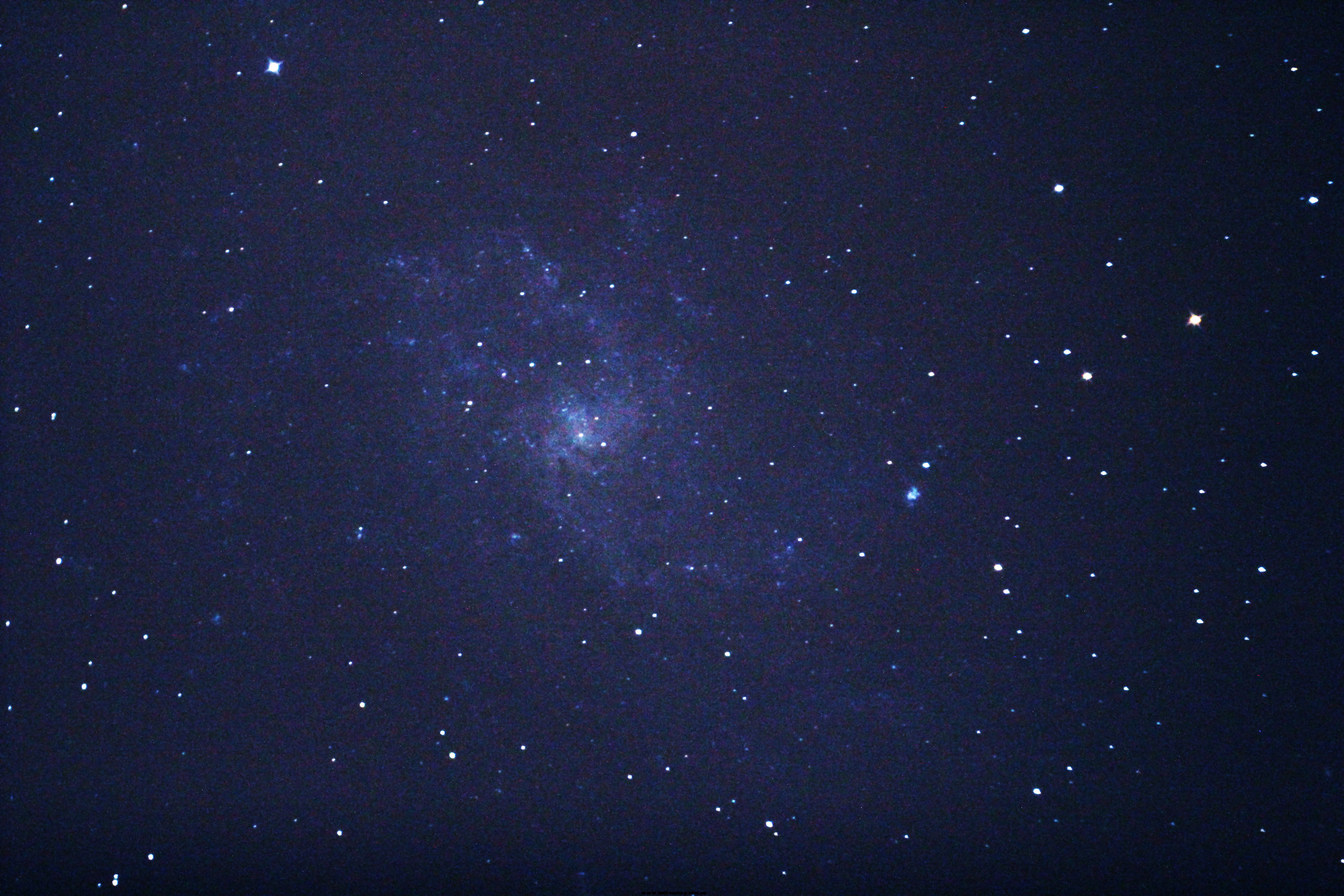

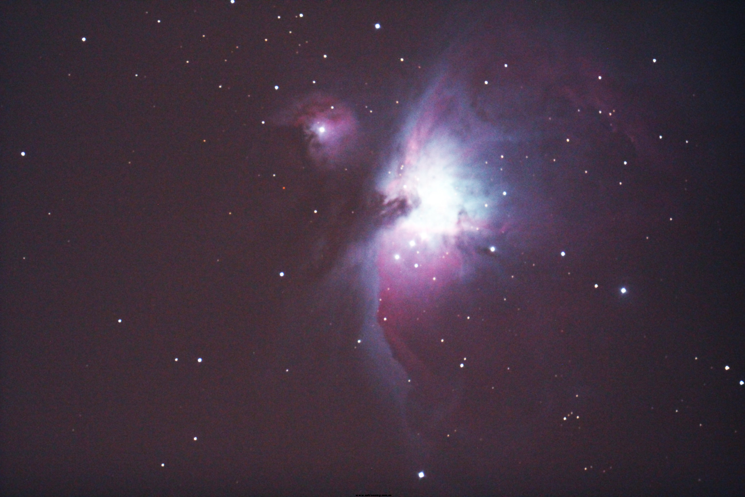

当晚拍了几个常规的比较亮的目标,都加了MPCC了,要不然边缘彗差问题严重。
以下都是单张,PS简单处理了一下。
20秒ISO6400的M33,单张
30S 3200的M31,有些拖线了
8S 3200的M42

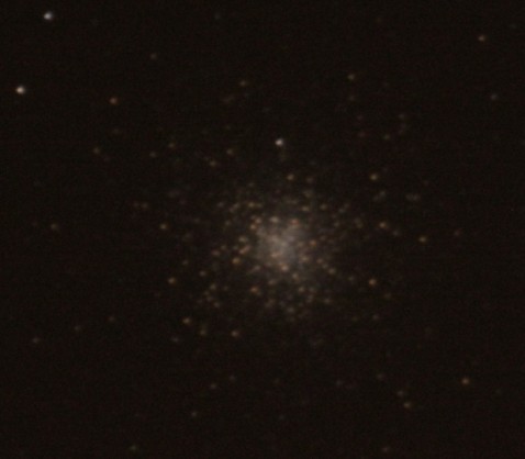

13S ISO1600的M2
13秒 6400下的M2球状星团,未加MPCC,加的是APM的2.7X彗差修正巴罗,效果还不错,可以看到星点向3点钟方向散,不过那个是光轴引起的,并不是彗差

宇文蓝枫 寫:SKYFI没试用过,因为这个东西售价比较高,而且国内不容易买到。而蓝牙模块售价非常低,有效距离为15M,另外最关键的一点就是不需要任何的调试就能连上,相比较而言好用很多
SkyFi 的連線亦很簡單,跟連上普通 Wifi 熱點一樣,沒有分別。若要設定密碼,只要在介面上設定好,然後重新連線便可以。

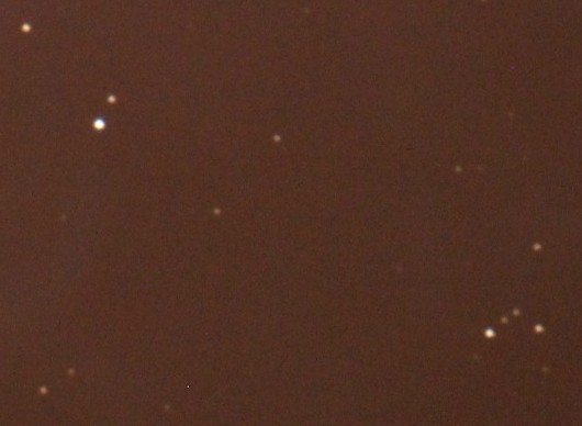

这台镜子虽然是地平式跟踪,不过4.4的焦比对于短时间拍摄一些亮的深空天体还是可以尝试的。以我的这台16寸为例,1800焦距直焦情况下,在20S以内,将图片100%放大是看不出跟踪缺陷的(包括场旋和脱线);1800+APM2.7X下,在13S内也是问题不大。而在一些环境好的地点,20S+4.4的焦比已经能够获得一些比较好的图像了,而对于M42这类中心亮度很高的目标,20S的曝光中心是完全过曝了的。就好比社长所说,如果能够拍摄一定量的单张,获得一定的曝光累积,相信是会有很不错的效果的。而切这类简单易行的效率又高的短时间曝光,对于要求并不是很高的教学来说,也可以大大提高拍摄效率。由于我也是初试,不管是在主镜热平衡还是光轴调整精密度都不够,尝试拍摄深空也是实验一下这台镜子的跟踪性能。

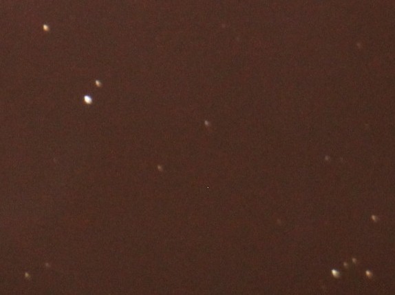

另外附带上两种效果对比图,分别是加了信达原厂MPCC和未加情况下的边缘星点表现。所截取的是相同曝光参数下M42的右下角边缘星点(100%放大)

光轴问题可以从加了APM2.7X那张M2球状星图图中明显看出。
冷却问题的话图片中可能表现为星点比较大(和调焦精度以及视宁可能也有一定的关系),当晚用恒星检测衍射环的时候发现散焦状态下有大量快速扰动的白色条状斑纹(频率非常像夏天炙热的马路上方不稳定的热气流一样快速),是我见到过的最不稳定的一次。和视宁不良造成的衍射环抖动不同(视宁造成的衍射环抖动应该是不太会出现大量的白色条状斑纹的),和桶内气流不稳定也不太一样,筒内气流不稳定造成的影响应该是散焦状态下有白色条状斑纹,但是变化比较缓慢。一直到晚上3点半也未有改善(11C°气温)。
