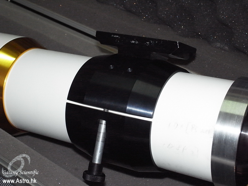

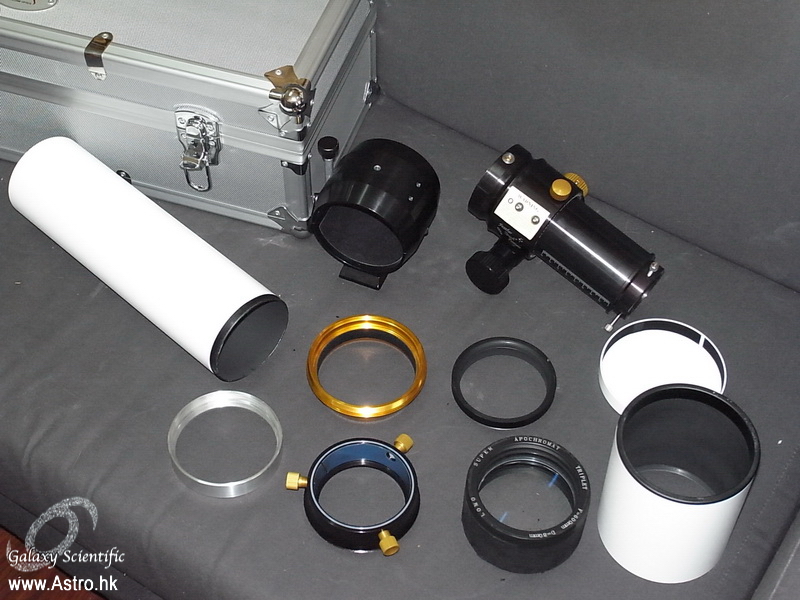

唯一不滿意手上的APM-LOMO 80/600,是調焦筒僅是2"的,所以集百家之成,自己又造了一個小配件組裝起來:
LOMO 80/600 APO 鏡頭
William Optics 鏡筒
SV 抱箍

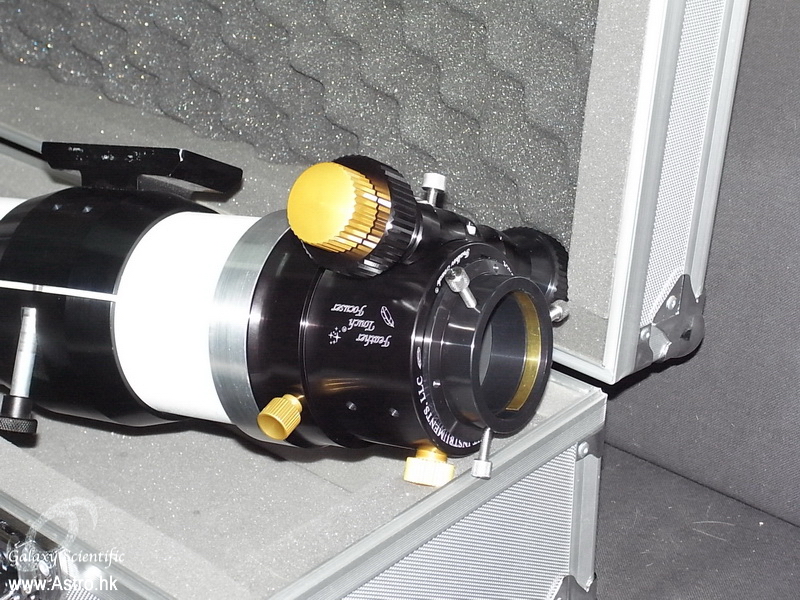

2535 羽毛調焦

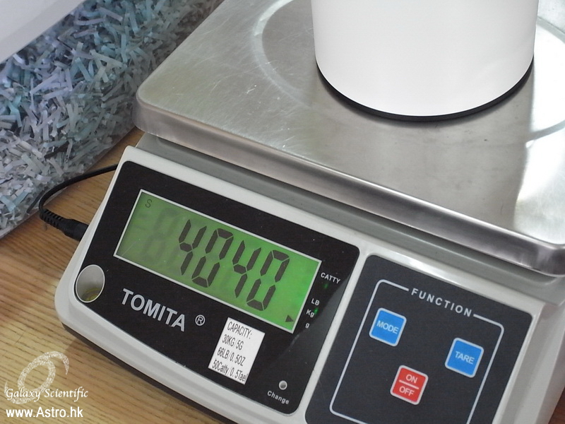

用2535羽毛調焦的好處很明顯,因為調焦行程較長,整台鏡收起來自有480mm,同又不用什麼延長管或伸縮鏡筒等,同時可應付TMB Supermonocentric目鏡、TV Ethos目鏡、單反直焦或加平場及減焦拍攝、Baader Mark V 雙目等,重量也跟原來的William Optics調焦無分別(輕了數十克),整鏡現時是4040g。

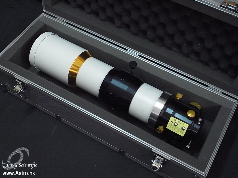

目前的配置我不太喜歡那些金色的部份,車製在鋁質接環也要上色,會稍後做氧化,全部改成黑色 - 我還是較喜歡傳統德國那套黑白色配搭。

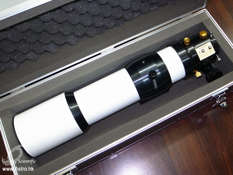

部件電鍍回來,外觀比較傳統了。
我不太喜歡收藏,但這台精品是少數例外,因為市面上找不到修正度比它好的80APO鏡,用來做星點測試時,紅綠藍光的衍射環可說是教科書內的一樣,也是一枱完美的基準鏡,其他不管什麼品牌或型號,分別只是跟它差多少而已:
