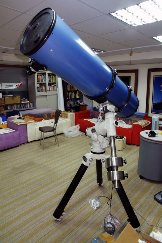

重23 Kg Sky Watcher 300 f5 牛頓鏡 今天裝於 NJP 上試跑順利
Henry Wu » 2012-04-11, 23:36
Sky Watcher 300 f5 重23 Kg 今天裝於 NJP 上試跑順利
與找天文朋友 學習現場教導 牛頓鏡 如何校準 完成
再向前進一大步 :shock:

Re: 重23 Kg Sky Watcher 300 f5 牛頓鏡 今天裝於 NJP 上試跑順利
文章Henry Wu » 2012-04-15, 13:37
Sky Watcher 300mm f5 重23 Kg
已相當重 扛得起來 但無法來調平均
所以當時是朋友協助裝起來試跑
目前還很順利於屋內 試跑全空域角度 OK
如此 NJP 載Sky Watcher 300mm f5 再加 Canon 50D Cooled + 輕型導星系統 如 ST-I
文章社長 » 2012-04-15, 13:49
感覺上望遠鏡至赤道儀連接板可以簡化一點? :roll:
viewtopic.php?f=9&t=1729&start=20#p15598
Paramount 的生產商Software Bisque也建議,若有可能直接用縲絲固定望遠鏡而不用鳩尾板,很多生產商甚至不建議用抱箍,我現正造的500 f4牛反也是不用抱箍的。
會不會改一下那個單速調焦。
文章Henry Wu » 2012-04-16, 12:10
感謝社長提供寶貴意見
目前架起來 最主要是來量度
為固定平頂移動站台的大小為考慮 (長x寬x高)
初步規劃觀測室 開口為 長寬 380cm x 280 cm 高: 200cm
可放 兩赤道儀 ( NJP for 大鏡筒 左 + EM200 for 800mm 以下鏡頭 右 )
控制室約與觀測室面積相若
==> 是否將 鳩尾板直接用螺絲固定於鏡筒上 減少力臂長度?
有使用 鳩尾板 好處是要調平衡有空間移動
會不會改一下那個單速調焦。
==> 調焦會繼續改善, 第二階段
將來還會接上 Robo Focus 系統
==> 請問有使圓筒 ? 主鏡如何安裝? 次鏡與調焦器如何安裝?
現在學會調整牛反鏡, 對此不害怕調整而不前
http://worldphoto168.com/
文章社長 » 2012-04-16, 14:35
Henry Wu 寫:有使用 鳩尾板 好處是要調平衡有空間移動
那直接鬆開抱箍調不成嗎? 反而我在西藏換了那抱箍上的手擰絲,換成內六角縲絲,更穏一些。
Henry Wu 寫:我現正造的500 f4牛反也是不用抱箍的
就放在現時的3.5m Sirius圓頂內,用FLI 4"調焦筒及4" Coma Corrector,後焦點特長的,以容下不同的東西如OAG,單鏡筒不計主鏡都要三萬美元以上了,還要花時間到美國學調。
文章Henry Wu » 2012-04-16, 18:28
==> Yes 可直接鬆開抱箍調
抱箍上的手擰絲 換成內六角縲絲 ---- Good 建議
FLI 調焦器是很好的電動器材 以後會考慮使用
http://www.flicamera.com/focusers/index.html
