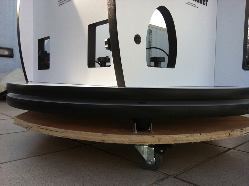

但這鏡實在太重了,有180 磅, 以DIY 一個三輪板車,方便在天台拖行.
Trolley

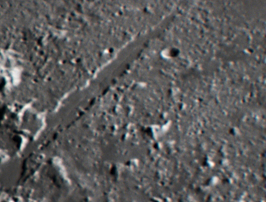

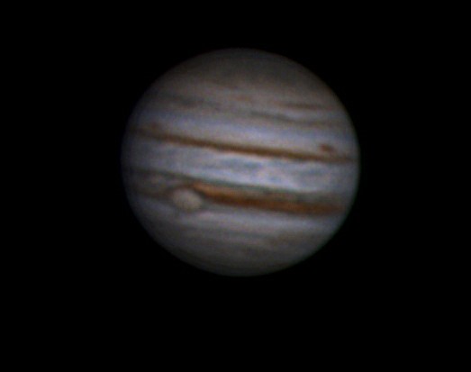

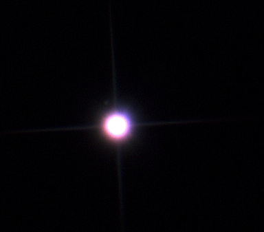

照片是記錄照, 高倍拍攝我不太懂, 木星及月溪是用5X barlow, 天狼A/B 是2.5X ,相机是DBK 21.
5X0003 12-03-02 19-50-00_NearestNeighbor_pp s.jpg (62.54 KiB) 被瀏覽 25516 次
5X0014 12-03-02 21-05-28_NearestNeighbor_pp.jpg (175.86 KiB) 被瀏覽 25516 次
2.5X0015 12-03-02 21-16-32_NearestNeighbor_pp s .jpg (90.75 KiB) 被瀏覽 25516 次

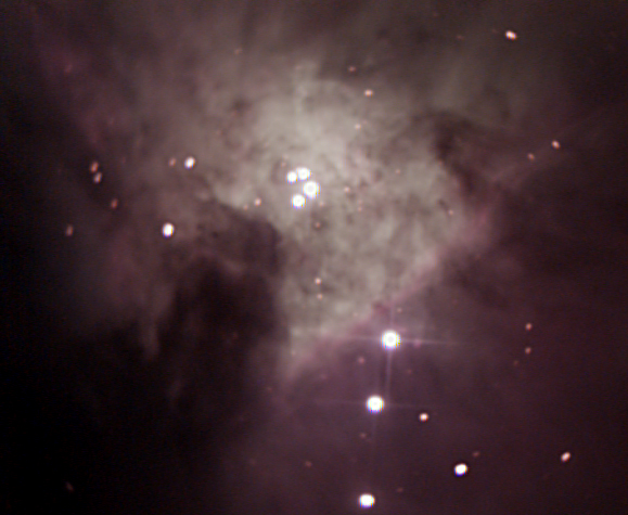

M 42 是Meade DSI II , 2s X 150 . Field rotation 都很嚴重.
M42
Deep Sky-RGB.jpg (226.38 KiB) 被瀏覽 25516 次

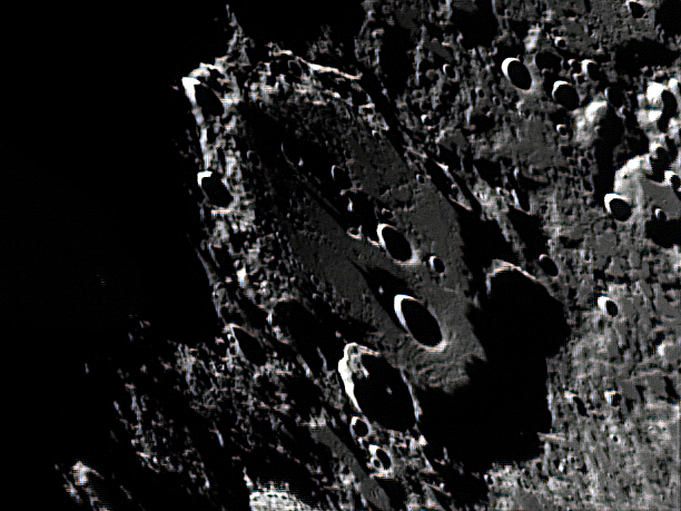

Clavius :

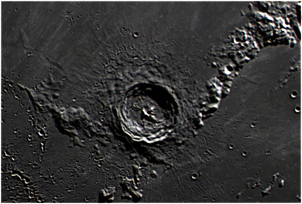

Eratosthenes :

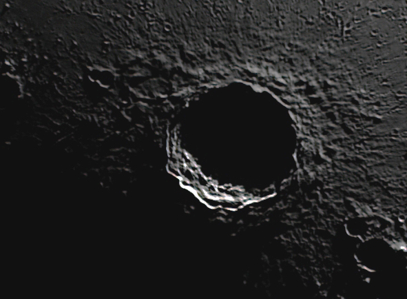

Copernicus :
Copernicus
2.5X0006 12-03-02 20-03-26_Edge_pp.jpg (171.3 KiB) 被瀏覽 25483 次

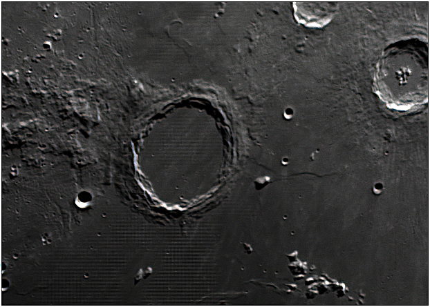

Plato :

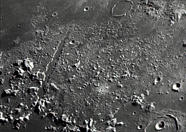

Vallis Alpes:

I think the Straight Wall and the Alpine Rille came out nicely. What are the rough duration of those videos?

Ben不要介意,也用Registax幫你做做RGB alignment,當然這個木星應受視寧度影響,質量一般了
5X0003 12-03-02 19-50-00_NearestNeighbor_pp s.jpg (12.35 KiB) 被瀏覽 25477 次

benben88 寫:照片是記錄照, 高倍拍攝我不太懂, 木星及月溪是用5X barlow, 天狼A/B 是2.5X ,相机是DBK 21.
能夠在這樣天氣下拍得這樣的天狼伴星已是一絶,我印象中香港好像沒哪位愛好者拍得比你清晰?

benben88 寫:M 42 是Meade DSI II , 2s X 150 . Field rotation 都很嚴重.
你的意義是2s已看到場旋?或是300s之內的問題?若2s沒問題的,那DSS疊加時是會修正照片之間的旋轉問題的。
最後由 社長 於 2012-03-04, 22:48 編輯,總共編輯了 1 次。
I used Meade DSI software to take and align at the same time . It took quite a long time more than 2x 300s as most of the frame were discarded owing to low quality ( don know how it calculates the quality ??)

不如用CCD或單反,試試30秒一張,然後用DSS疊加? 我每次看到這張照片就很有遐想:
viewtopic.php?f=17&t=2099
Re: Skywatcher Dob 16 初試
文章benben88 » 2012-03-06, 17:02
Software align and stack and 30s is too long for the dob ....
文章社長 » 2012-03-06, 17:27
其實這個可以用軟件模擬的,但因為場旋跟天體所處的位置及相機的像場大小有關,曝光極限也沒有一致上限。
既然是1800mm又沒有導星,有機會試試5秒?再推上ISO6400或許可以有些表現  :roll:
