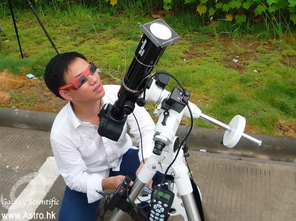

我個人很愛這鏡,09年日食時,行李箱內放了Equinox 66、EQ3 Pro、5D Mark II及兩件衣服便手提上機不用寄倉,但也承認其實用性受限制,所以目前手上用的是可塑性高很多的Borg 60ED..... 對,口徑更小了 :oops:

哈~社長的照片,明年日環蝕要拍下新的啊!
那個接相機的轉接器是怎樣的?好像包住整個對焦口的,不知是否把那個1.25"拆掉直接鎖上去的呢?

你樓上看到的接環是我自製的,後來連鏡賣掉了。
