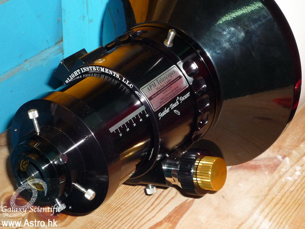

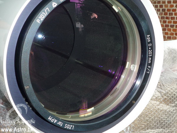

- APM-TMB 203 f7 APO折射鏡,8英吋這個口徑是大多數天文愛好者的心理關口,也是我自少年時的夢想,以APO折射鏡,3英吋口徑是起步、4英吋是標準、5英吋算是大口徑、6英吋已是90%的愛好者上限,個別學校機構等會用至7英吋APO折射鏡。以8英吋口徑即203mm計,是固定天文台的起點,也是流動用的終點,我能夠個人搬運得來又能夠以一般汽車運輸的上限,據光學計設師Thomas Back生前所說,這台短焦APO是以現時能買到的最好修正度203 f7APO折射鏡,Dr Massimo Riccardi也預以肯定 viewtopic.php?f=6&t=92

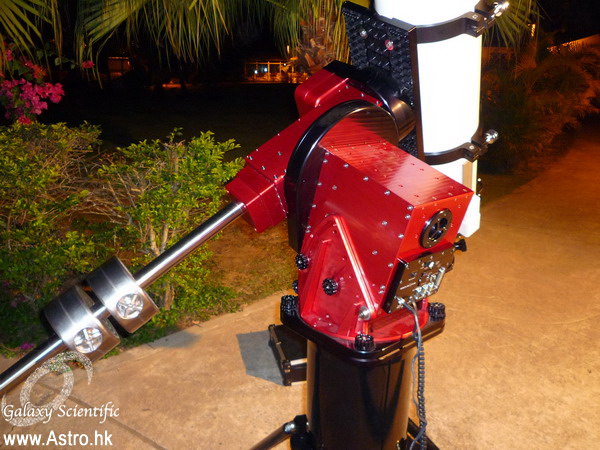

- Software Bisque Paramount ME 派拉蒙赤道儀,是現時市場上負/重比最高的赤道儀,自重30公斤,郤隨時可負重200公斤的望遠鏡 http://www.pwtec.com/monolith_pictures2.htm ,在外國的自動化天文台中,通常90%採用派拉蒙赤道儀、10%用Astrophysics,高橋的幾乎未見。在某自動化觀測站中,甚至會看到50台派拉蒙赤道儀組成觀測列陣,蔚為奇觀。而我選它是出於一個很特別的原因,因為派拉蒙是市場上唯一我能夠抱得起的赤道儀,而又能負載起我抱不起的望遠鏡,作為現時流動用、他日固定用,實屬最理想選擇。

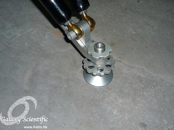

- PWT三腳架,這是另一個系統表現關鍵,因為一條鐵鍊最強也強不過其最弱一環。2006年參觀巴黎望遠鏡展時,的確看過一台價格10多萬赤道儀但三腳造工不良 http://www.astro.hk/233.html 等同把整台望遠鏡廢了武。按Software Bisque老闆Steve大哥推薦,PWT為最好選擇,因為這套15公斤重的腳架,隨時可以負重600公斤以上。

昨天把APM 80/600改成2.5"羽毛調焦,配TS 2.5"平場鏡,但未有結論....
APM 105/650,有些動搖,但最後可能捨不得,99.8%史上最高Strehl的LZOS鏡啊  8-)

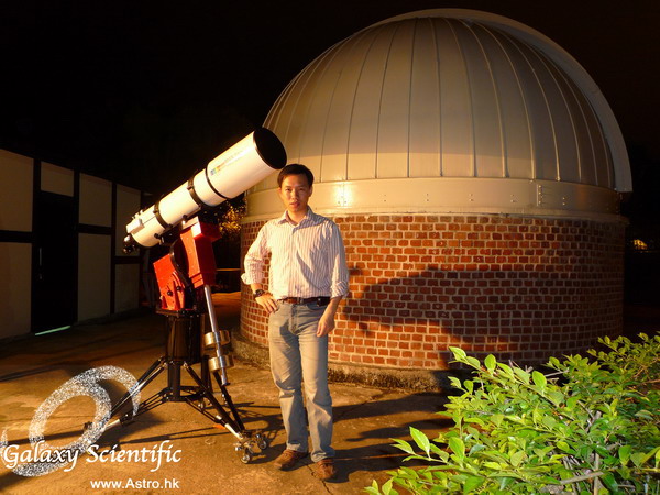

看了社长抱镜子的画面,假如社长如果早生50年,肯定会被选去上中日战场,担任炮手! :lol:

Re: 我的流動戰鬥群 - 203APO折射鏡
文章社長 » 2010-05-09, 22:29
照片拍得比較年輕... :lol:

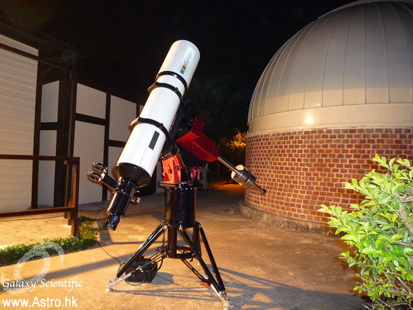

其實除了重量外,這鏡並不長,收起來就是1350mm,工作時就是1.5米多,和一台203 f7牛反其實沒兩樣。

文章Nebulas » 2010-05-09, 23:19
配 Paramount ME 确实绝配。
不知道观测彗星效果会如何?
大东西难操控,很期待这个镜子多出作品

流動不等於細小,流動就是可以在合理時間內裝拆,我裝起這台望遠鏡,的確可以一個進行,花的時間跟用HEQ5 Pro及203牛反相若,肯定比David裝他的Mewlon 250 + EM200快,因為我不用手工具,全部都是手擰縲絲。
