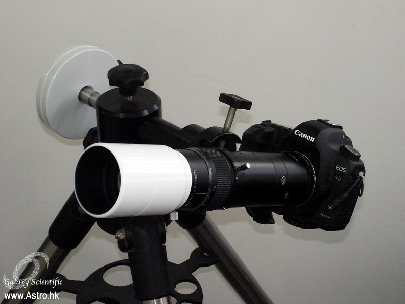

很少會這麼焦急的等著新玩具送來,剛收到第一份,一會還有第二份,之後可以馬上出發到西藏組裝天文台,及測試這些玩具了....
viewtopic.php?f=12&t=1188&start=200#p12785
在多年的攝星生涯中,以星野主題計個人最喜歡就是全片幅下的35及180mm (現在可能把35改為25,另加180度全魚眼),再長的便要用到望遠鏡了。去年到西藏5100海拔組裝天文台時借機會拍一下星空,特意買了一枝號稱Canon裡面最銳的一枝鏡頭180/3.5 macro,但實測之下還是跟望遠鏡+平場鏡有差距。
viewtopic.php?f=5&t=490
viewtopic.php?f=10&t=1365
攝星效果表面看還可以接受,但在100%檢視下不太成了:
viewtopic.php?f=17&t=551
viewtopic.php?f=17&t=549
viewtopic.php?f=17&t=621#p6177
實際上市面焦距在300mm以下的攝星鏡也不多,不時網上看到一些60小鏡,配上原厰平場鏡後,在APS片幅下,縮圖上網也看到一定像差。直至年初得悉Borg會出一個0.7x,可覆蓋全片幅的減焦鏡,可用於現時45, 50, 60, 71, 76, 101等ED鏡上,實在有點興奮莫名,因為年前買入Borg F4 Super ED reducer後,發現配合自己手上的APM 105/650在全片幅下效果理想,國外配搭APM 130/780的表現也甚佳,所以對BORG頗有信心,實際上有部份鏡片也是由Canon-Optron製造,即跟高橋一樣。
奈何因為發生海嘯及限電關係,原本初訂5月的交貨期一拖再拖,延直9月才付運,到今天這鏡終於到手了。我對這鏡期望很高,一來是為全片幅設計,一來整台鏡可模組組合,例如我一向使用52mm LPS濾鏡的,也可配個Borg濾鏡盒方便替換。
先參考一下國外照片,或許我帶這鏡到西藏可以發揮一下:
viewtopic.php?f=17&t=1466

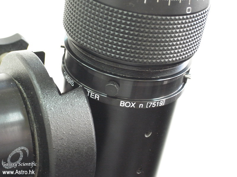

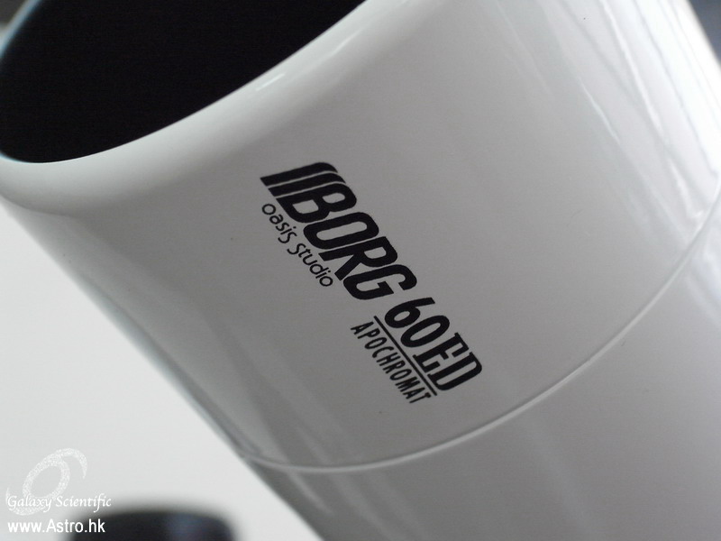

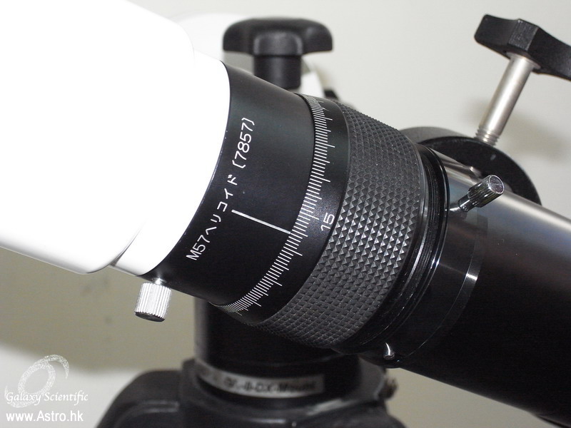

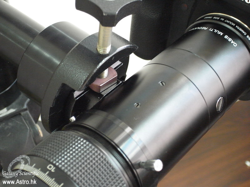

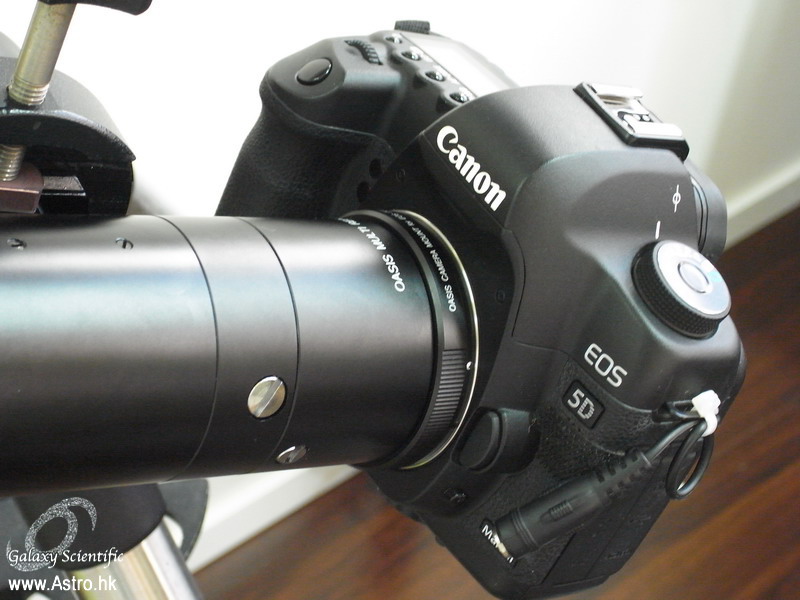

列出規格及圖片讓大家參考一下:
- 口徑60mm,合作焦距241mm,F4.1,可照顧合片幅拍攝
- 可配筒身鳩尾板,下面有1/4"x20縲孔,同時適用於相機腳架上,唯一不足是相機端較重(Canon 5D Mark II)
- 平場鏡可照顧325-1000mm焦距望遠鏡,透過調節鏡間距離以優化像質,本身可調節相機角度
- 相機接環為Borg M57而非一般M42 T2接環,全片幅下照明度明顯平均些
- 因為星野拍攝要求簡易行事,暫不考慮電子調焦組合,配合相應調焦環,調焦精度可控制在25um水平,而且是減焦鏡前的精度,以F4.1光學系統來說星鏡配合5.4um的冷凍相機也足夠有餘
最後希望如願以償,下週帶到西藏拍出一些滿意的照片。

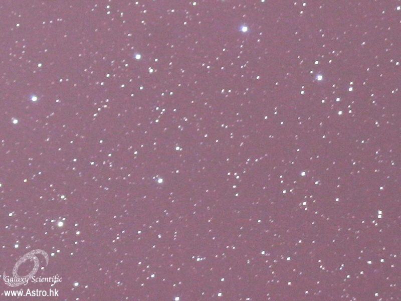

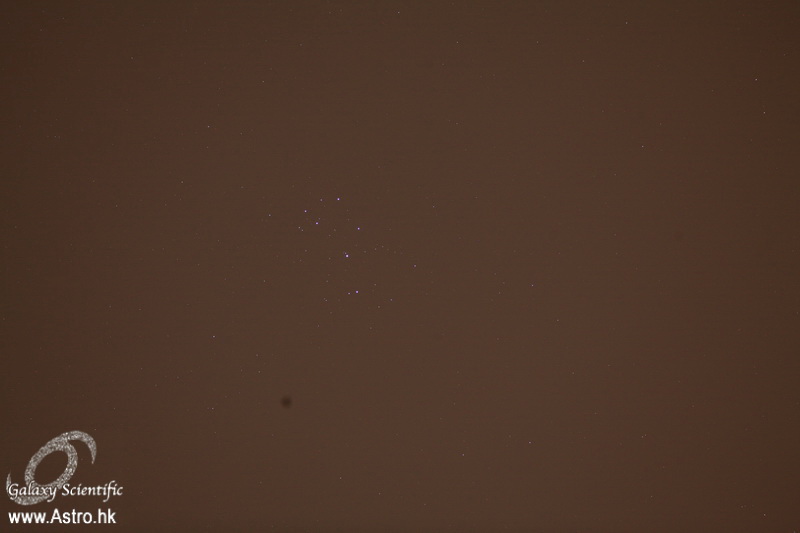

今晚做了個簡單測試,效果不俗。
ISO1600 曝光10秒,全片幅縮圖:
M45 Resize.JPG (54.58 KiB) 被瀏覽 23693 次
Re: 我的新玩具 - Borg 60ED F4.1 攝星儀
文章社長 » 2011-11-01, 02:24

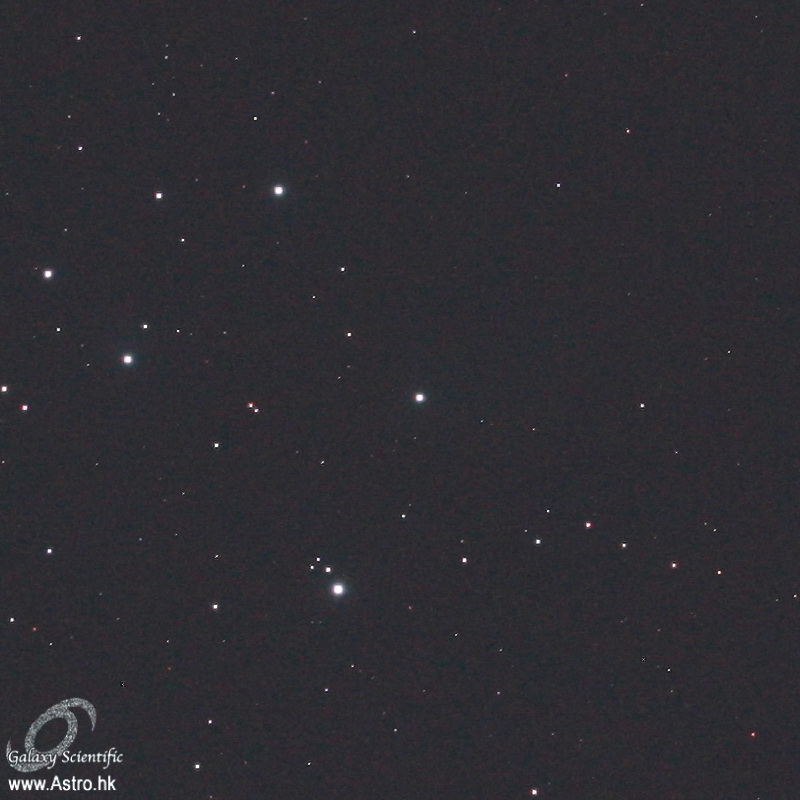

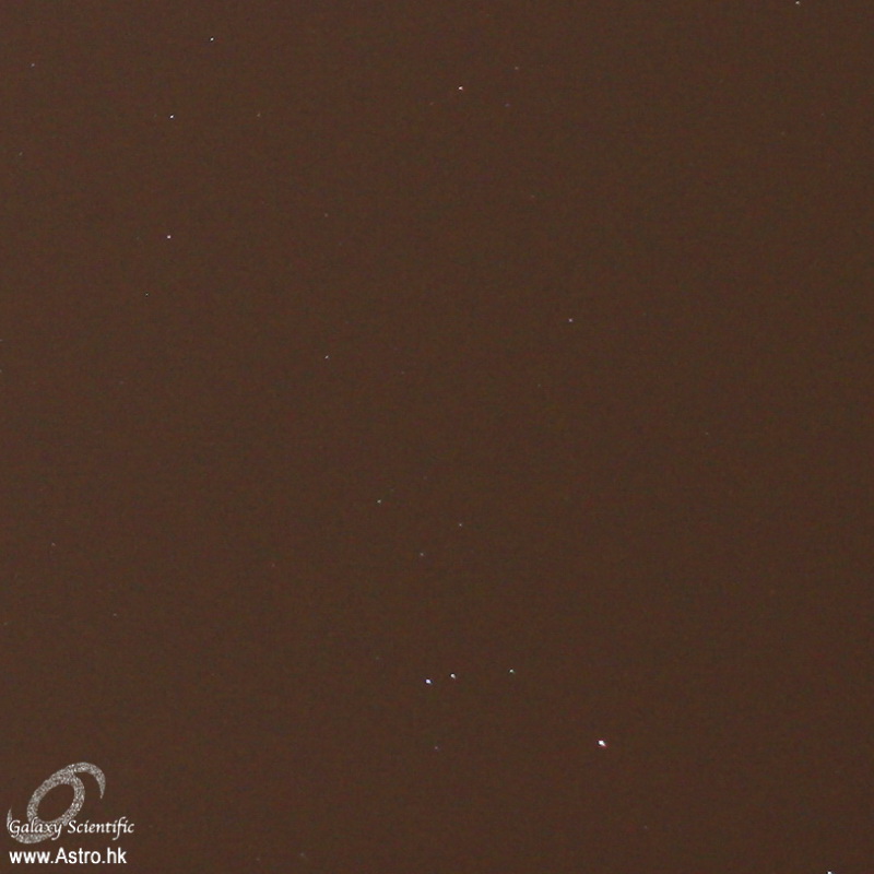

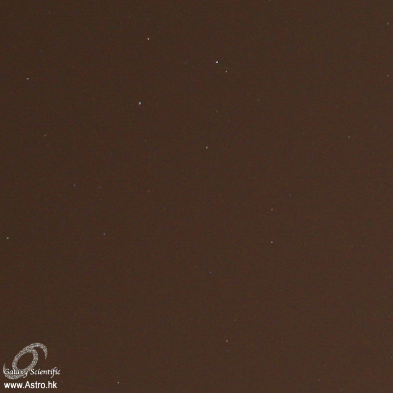

中央、左上、右上、左下、右下,各800x800像素裁切,100%出圖。
除四角極端位置星點些許拉長外,800x800像素範圍中央至內側位置星點已呈正圓型。
文章社長 » 2011-11-01, 02:25
加上LPS-V4濾鏡,星點更銳:
M45 + LPS-V4 Centre.JPG (149.59 KiB) 被瀏覽 23693 次
M45 centre.JPG (133.63 KiB) 被瀏覽 23693 次
文章社長 » 2011-11-01, 02:31
總括來說,全片幅下週邊減光並不算嚴重,星點銳利度十分均勻對稱。
其中最值得欣賞的地方是因為調焦環本身有刻度關係,重複性很高,不用魚骨板也能精確對焦,而且測定無限遠位置後,假設沒有明顯溫差影響,於預定位置來回拍攝共三張便可確認最佳焦點位置。
初步看,這鏡集中了攝星望遠鏡及鏡頭的優點,稍後會移師西藏試拍。

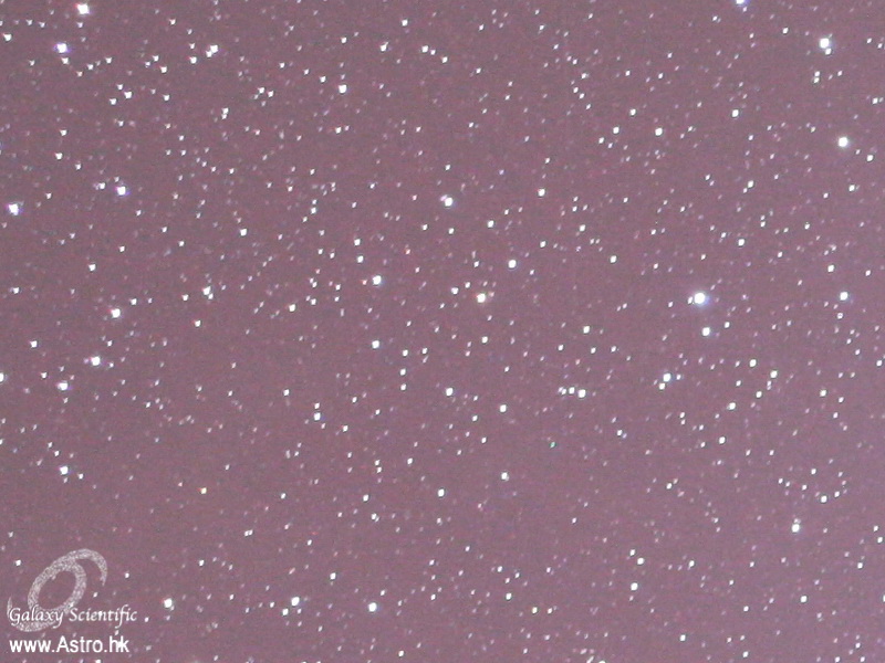

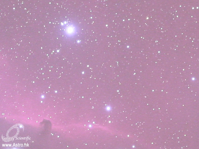

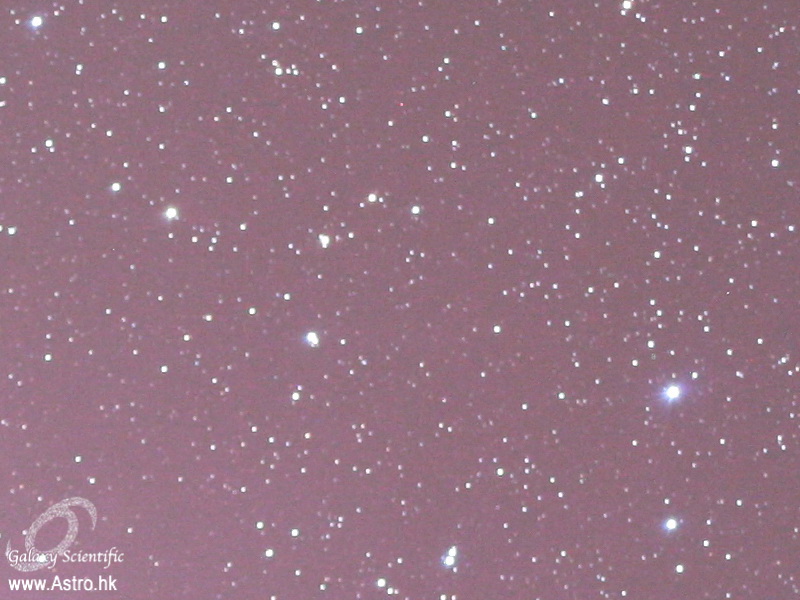

文章社長 » 2012-01-28, 22:46
昨晩在西藏測試,效果十分理想,看來以後我只會在100mm以下焦距用鏡頭拍攝了。
經過實際測試後,我很欣賞其中幾項優點:
- 配合原厰的Helical調焦座,十分容易調焦,以人手調節,最細調焦解像度為1/40mm或25um,亦即調焦精度在+/-12.5um水平,以F4.1光學系統來說,已低於我的單反像素解像度1/2,足夠有餘了。
- 焦點穏定,在-3至-13攝氏度拍攝,焦點並無變化,即10攝氏度變化下,焦點變化少於12.5um水平。以香港、台灣高山或區內觀星熱點,一般氣溫都比西藏穏定,所以調好後便可拍足一晚。
拍攝資料:
- Canon 5D Mark II Modified
- ISO 1600 曝光600s
- 無平場無暗場,未經亮度曲線處理直接出圖

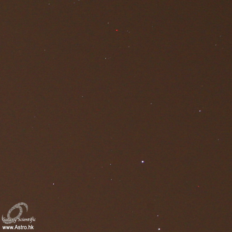

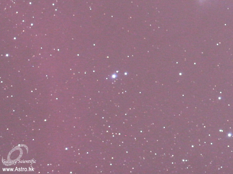

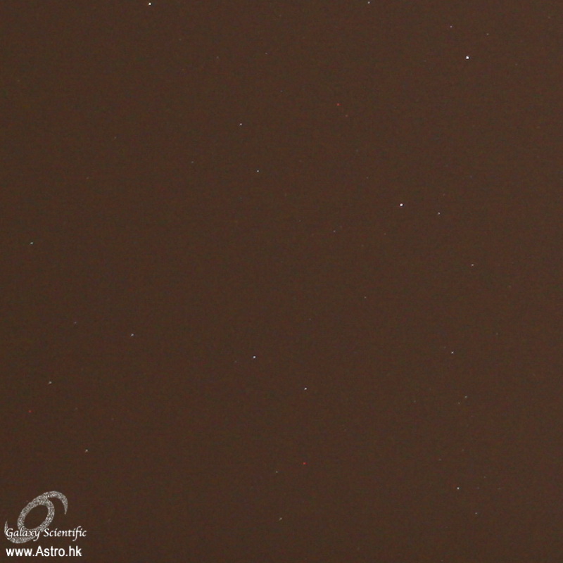

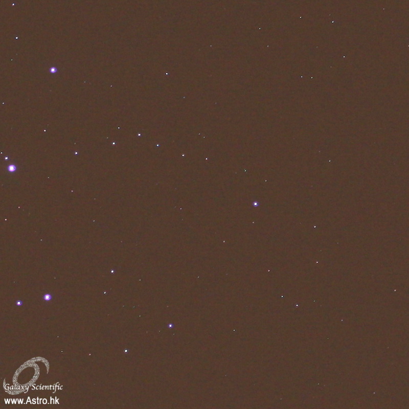

下圖分別為:
單張原圖
1. 全片幅20%出圖
2. 中央裁切800x600,100%出圖
3. 左上裁切800x600,100%出圖
4. 右上裁切800x600,100%出圖
5. 左下裁切800x600,100%出圖
6. 右下裁切800x600,100%出圖
疊加20x600s
7. DSS 疊加, PS Histogram / curve stretching,中央裁切800x600,100%出圖
結論:
- 上述全部為單張未經處理原圖,未經亮度曲線處理直接出圖,可見像場週邊減光並不明顯
- 看到除左上及右下有些許星點變型。左下右上及中央星點都很完美,初步疊加三小時曝光後,星點便顯得較為正常的正圓型了
- 拍攝時並沒有用濾鏡,可見此鏡並沒有同焦段遠攝鏡頭常見的明顯球差或色差等問題,當然若加上光害濾鏡,星點應會更銳
- 以上照片除第一張外全部以100%出圖,若縮小至50%出圖,餘下來的左上及右下角星點變型都不明顯了
- 實際上不少昂貴的攝星鏡在100%檢視下也有不少星點問題,所以用家都縮至至50%甚至20%網上出圖,而且在全片幅下四角失光也隨時有一級水平
- 因為焦點穏定及調焦容易,成像又十分優秀,這鏡已解決了我在200mm以上的拍攝要求,以後我只會在100mm以下焦距用鏡頭拍攝了
由此可見,這鏡是同焦段中十分優秀且不多見的選擇。

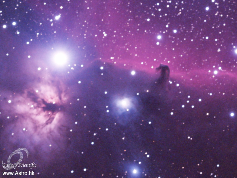

初步出圖,見以下小圖。
大圖及處理數據看此,可留意稍後最終版本:
viewtopic.php?f=17&t=1759
