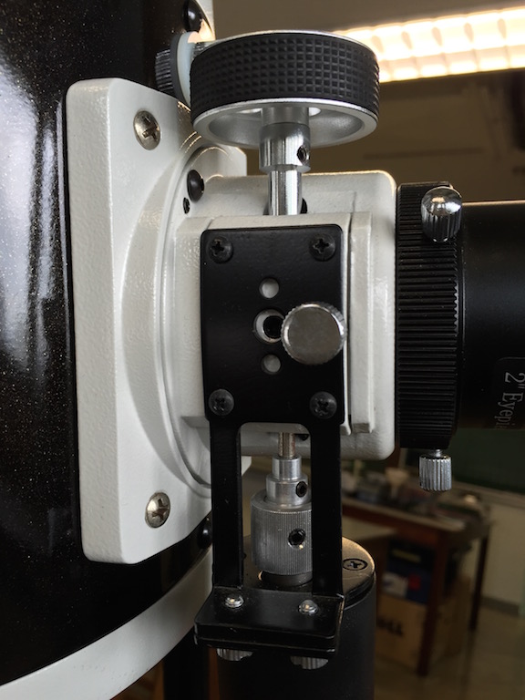

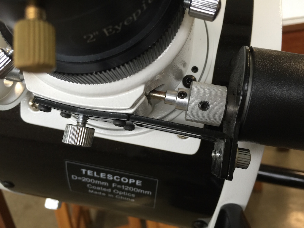

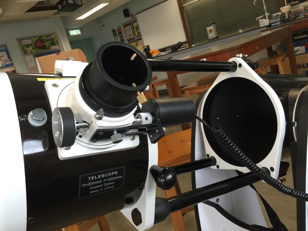

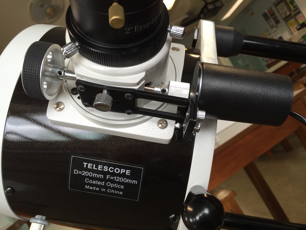

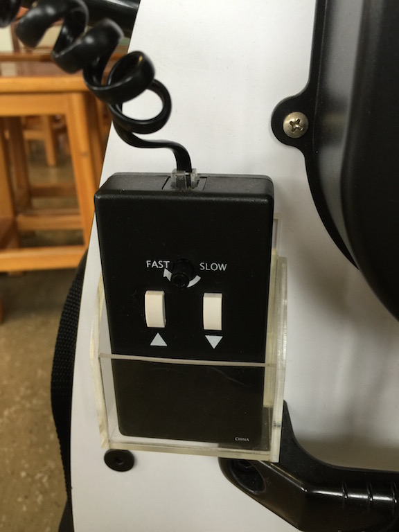

sing lau 寫:
應是單速。 但手感的確比707那個舒服、好用多了
有沒有興趣把對焦加入電動調焦?剛從倉庫中找出一套多出來的電動調焦,原本打算裝在 16" 鏡上,但收到貨時發現是雙速的,不合用,一直閒置著,看照片應該合你用,有興趣你可以拿去。安裝時要拆去一邊的擰掣,裝上馬達,另一邊的擰掣可以照常使用。
