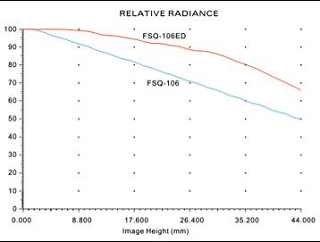

像場中央沒問題,四角才是,但那是我的問題,不過FSQ本身的後組鏡片一向都沒有做得足夠大,見下圖。
以TMB 3.5"平場鏡計,就算本身貼近焦平面,通光孔徑仍要造到約80mm,全照明像場70mm以上。同樣以6x7片幅為目標的FSQ106,以其Petzval佈局來說,後鏡組理應接近前鏡組大小的,否則便會裁掉很多光線,你看FSQ85雖說覆蓋全片幅,但135片幅角上的失光達一級光圈。

1. 我手上沒有足夠的高橋接環,所以當時僅能湊夠T2接環把5D Mark II接上去,因為那個"T2 Key hole"會把全片幅角上的光裁掉,若用上正規的Wide T Ring,按理FSQ106的星點只會更差。
社長,不大明白。為何原裝 T-ring 會反而更差?另如果 T2 孔細了,應該會產生很大暗角。對嗎?
社長 寫:4. 另外這次的設定對APM較不利,論焦距APM長些所以在同樣的目標距離下,球差也明顯些。高橋本身內置了平場鏡,但這次Willis只是用Thomas Back為William Optics設計的FLT110平場鏡,而非原厰的TMB 3.5"平場鏡或APM-Riccardi 0.75x平場減焦鏡。
Thomas Back為William Optics設計的FLT110平場鏡好似質數都是頂級,不至於不利呀! :mrgreen:
我用的不是原裝T Ring,高橋的Wide T Ring通光孔徑大截是沒問題的,但我手上因為沒有高橋的接環,所以只勉強找了些外厰的左併右湊,最後用上T2接環,那個可能只有37mm的通光孔,會把像場邊沿部份光線截掉,結果是把造成像差的光線截掉。Riccardi的前端鏡片有68mm,足夠原意用在135全片幅上提供不多於3%失光(四個角上最壞情況計),後來我要求Massimo Riccardi運算一下在16803下的表現,發現在那片幅的角上失光只能約半級光圈,比不少日本攝星儀要好,而那68mm的前端鏡片又剛好把最不應該出現的廿多三十%光線截掉,星點比100%通光情況下要圓一些。
FLT110是設計給William Optics用,只是經德國那些雞蛋裡挑骨頭的攝星者檢定發現可用在130上,而105的表現只是我用5D Mark II試過十分理想,所以我不能說它是完美的。
