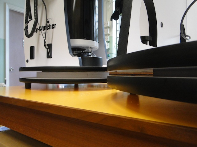

mwtse 寫:加一張嘴:
大圓底沒有可以握緊的地方,加上重量不少,不方便搬動。黑色的把手可不可以多配?我打算自行鑽孔加入一至兩個把手。
把手不好問厰方買,正如我也問過他們能否單買造好的主鏡,自己造一台行星月面攝星鏡,回覆是否定的。
按理你跟B君身型相若,搬那個圓底應是很輕鬆的?
viewtopic.php?f=9&t=1839#p14750
因為圓底承載了整台180Lb的主鏡,又要確保指向及追蹤精度,所以不好在上面開洞的,加把手也不好看。另外這種板材,若僅鑽孔上縲絲我很有保留,除非加金屬加固圈才成。

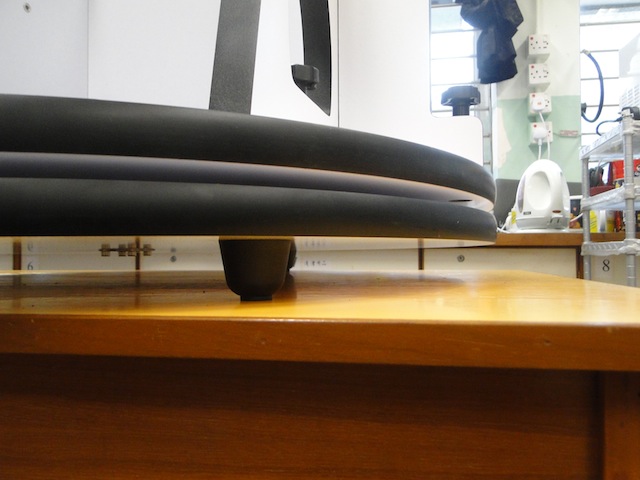

今天走了一轉廣東道買了把手,只是沒有原厰的好看,螺絲的安裝一定要貫穿合成板,在另一邊用墊片加螺絲母固定。事實上,底座的圓盤設計得過大了,因為有效面積只是三隻腳之間的部分,外圈除了增加重量外,作用其實不大的。

mwtse 寫:事實上,底座的圓盤設計得過大了,因為有效面積只是三隻腳之間的部分,外圈除了增加重量外,作用其實不大的。
那個圓盤的最小徑,決定於台架的三片垂直木板的foot print有多大,現在看除非foot print縮小,否則圓盤不能再小了。
若那三片木板foot print太小,望遠鏡便不穏,現在看跟望遠鏡筒直徑的比例,我看是很適中的,另外目鏡最高有2米、全周擺動直徑也有2米,那只佔40%的82cm圖盤,一來不算過大,台架本身的重量也有一定穏定作用,再小的話就算靜止狀態沒事,有些許風來時便會抖動得很明顯。始終目鏡離開支點有一米,而支點又離地80cm以上,那個力矩很大的,若台架穏定度不夠,在兩軸鎖緊後,在目鏡推一下,嚴重的望遠鏡會倒下來,否則抖動也會影響觀測,以當日所見,至少推上5400mm有效焦距拍攝,我們人手調焦,在電腦上也不見有任何問題,很多時你把望遠鏡架到赤道儀上也看不到這麼穏的。
另外也可檢視一下圓盤兩片木板之間的墊片有多大,我沒回工作室沒法檢視,那些墊片應在一個越大的直徑上越好,望遠鏡轉動的質感會越好越穏。

今天看清楚了,16 吋與 8 吋一樣有防震用的裝箱泡膠圍繞,8 吋台架兩片圓板之間相距較寬, 16 吋的沒有甚麼空間裝螺絲,要把螺絲鋸至剛剛好或在板面加墊片控制長度。
此外,腳的位置原來看錯了,從照片的角度看過去,腳離開邊沿很遠,但其實已經是相當貼邊的。

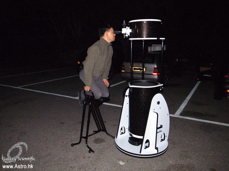

收了貨兩個月,星期五晚終於把鏡組裝起來,發覺體積真的是非同小可,OTA 佔了三個座位,台架拆開後放在車尾,剩下的空間亦不多。

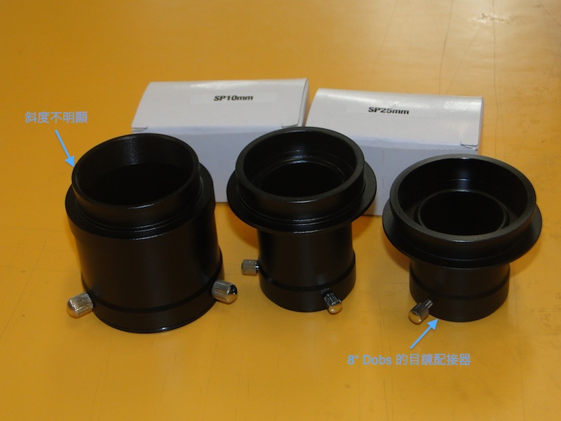

目鏡配接器相比 Dobs 8" 則是改良了,固定螺絲的偶合斜面角度小得多,因此兩鏡配件不能互換。

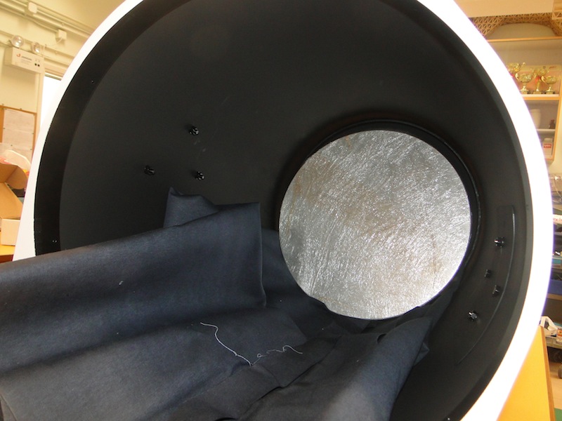

分享一點安裝的小秘,就是不要把主鏡的包裝紙太快拆去,否則,在安裝主鏡時甚難避免印上指模。
上好螺絲之後才拆包裝紙
用厚布墊好,避免主鏡刮花鏡筒內壁防反光塗層

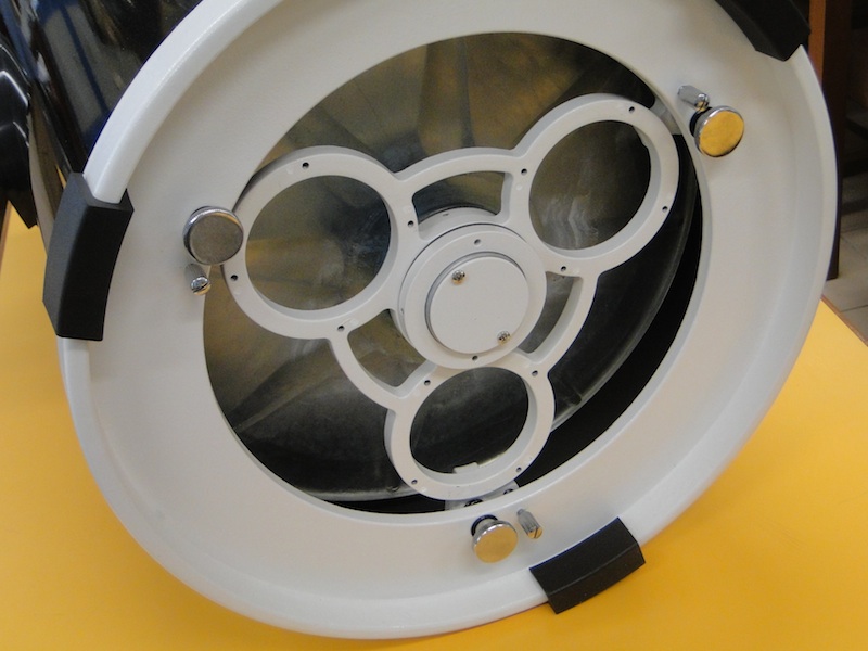

另外我也想用雙面貼把筒底的三個墊底膠貼好,每次搬運都會掉下來。
Re: Skywatcher 16" GOTO DOBS 開箱文
文章mwtse » 2012-04-08, 20:58
社長 寫:另外我也想用雙面貼把筒底的三個墊底膠貼好,每次搬運都會掉下來。
是的,雙面膠紙很有效。
