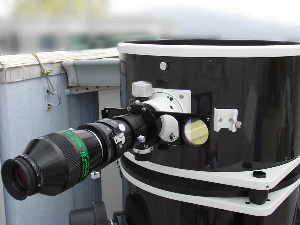

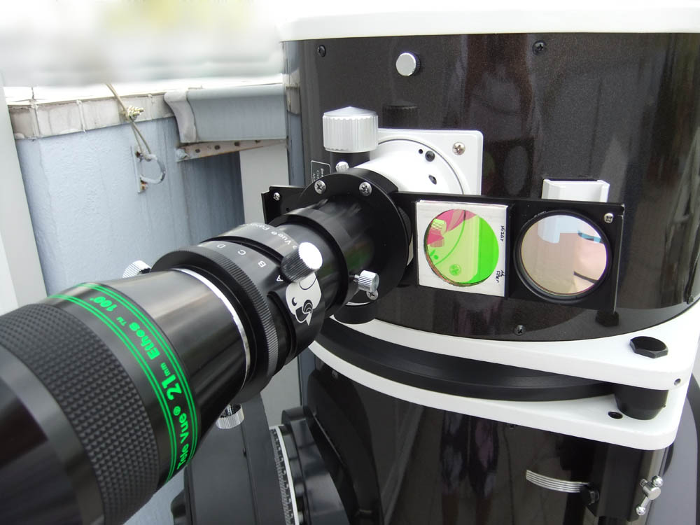

剛從Vixen兄那邊訂了些部品回來, 其中這個 2英寸滤镜条,深空光害滤镜 LRGB,行星滤镜都可用(不带滤色片) 可以免卻換濾鏡的麻煩,在光害嚴重的家裡可以試試用或不用深空濾鏡及不同濾鏡的表現, 由於它是用48mm ,我那很久以前的Mizar Mu 濾鏡52mm 要自製Filter box 才可以放入內. 另一片是V4 48mm . 顏色明顯有分別. 等好天試試看. :)

Dob 16 的後焦點足夠長,的確可以容下一些很有用的配件 :)
我發現改裝了羽毛調焦,跟原有的一樣高,但用上2025也應付不了個別目鏡,要加延長管才成。

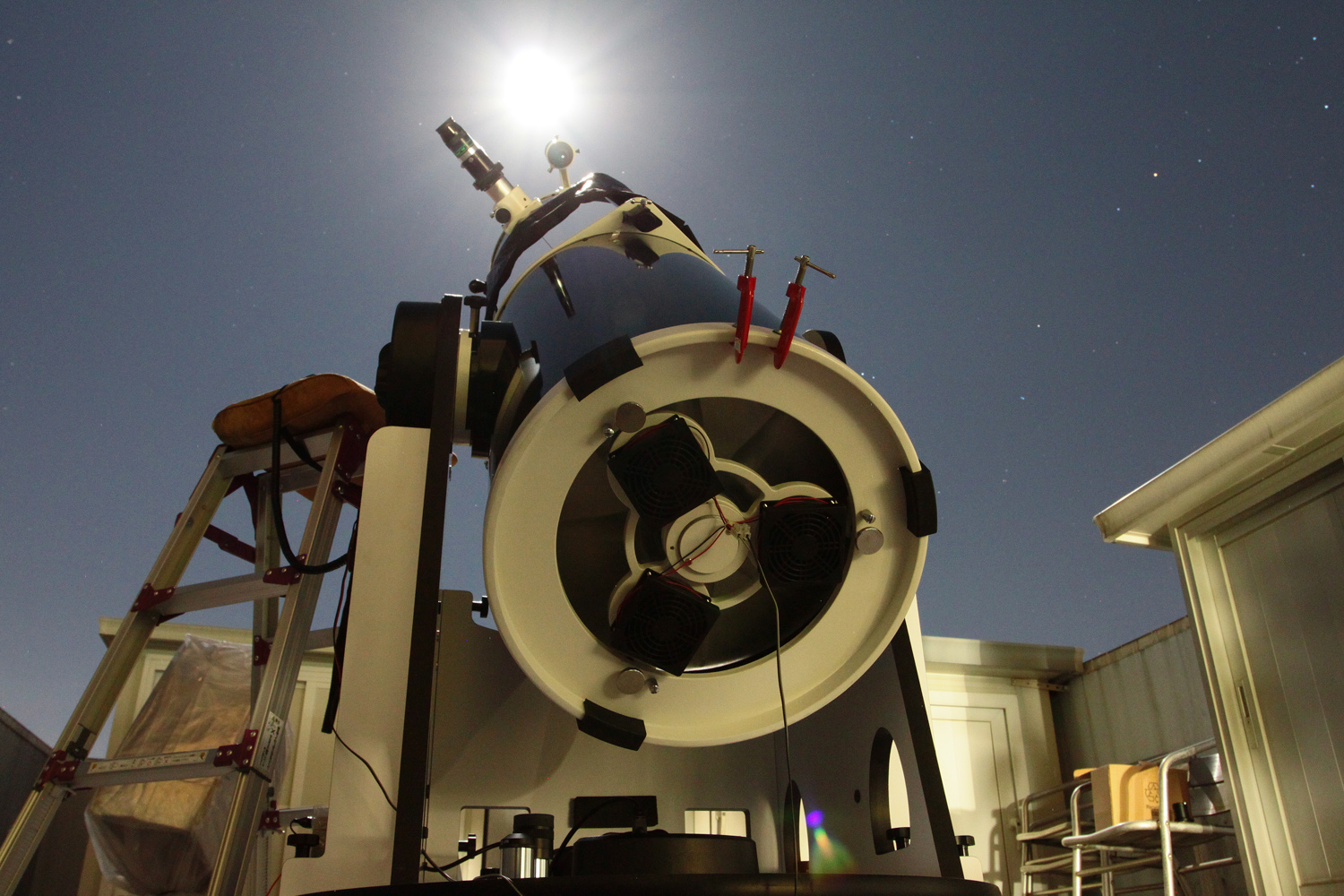

Full moon from DSLR . Canon 500 D with Paracorr type II , prime focus Dob 16.
The other is the scope under full moon and scropion . 8-)

G Clamp for fine balance? :roll:

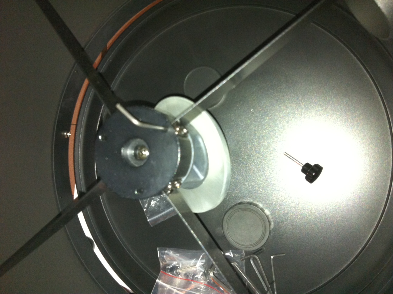

文章benben88 » 2012-08-15, 14:59
Thank you Tse Sir to make such wonderful screws for Dob 16 users . :) No need to bring allen wench for secondary alignment anymore.
