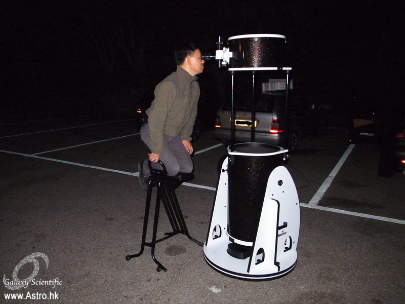

xiaoer 寫:因為焦距有1800 mm, 鏡子總高度近2 m,我們這些矮人不得不用椅子或梯子。打算今天就去買個小梯子。
妳已買了Skywatcher observing chair,問題已解決, 若把座墊提至最高,我跪在上面,眼睛離地有兩米高,亦即身高1.5米高的觀測者,用了這椅都能看天頂了:
viewtopic.php?f=9&t=1397&start=20#p14270
viewtopic.php?f=23&t=1838&p=14748#p14748
原來前晚在PTC我裝漏了一個帶彈簧的防掉箍,之後座墊便不會因我跪在上面而掉下來。

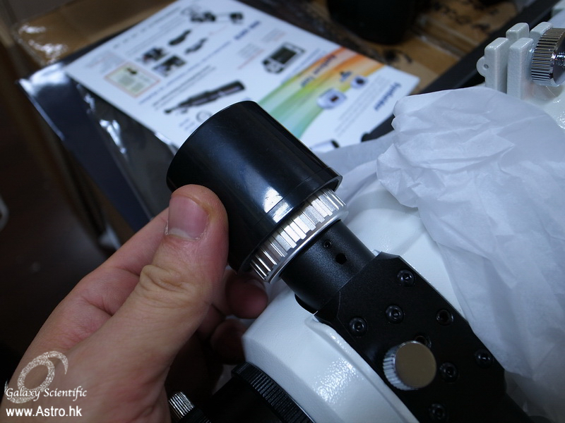

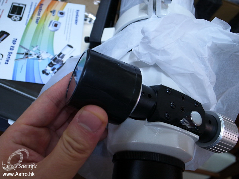

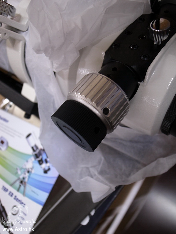

xiaoer 寫:最後一個投訴是調焦筒,說是dual speed但左右兩邊似乎分別不大,而且不順滑,非常緊
原來妳沒有把保護蓋拿走,見下圖。
羽毛調焦也一樣,慢速調焦鈕很容易被碰扭曲,調焦便一頓一頓的,所以這個保護蓋是有其作用的。

文章xiaoer » 2012-02-02, 17:42
是我傻了,有些地方搞不清楚。哼,那就投訴說明書寫不清楚吧! 怎麼也要找碴的,否則就像個推銷員了。
那椅子跪上去有點驚,所以我還是用了個小梯子,兩級兼有扶手,感覺安心多了。不過當電腦枱是個不錯的提議。

文章kong » 2012-02-02, 23:20
cat perching on a cat perch chair.... that's a classic photo! thanks for sharing... :lol:
