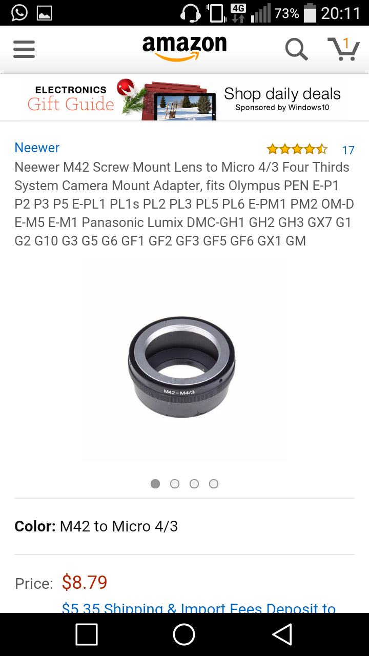

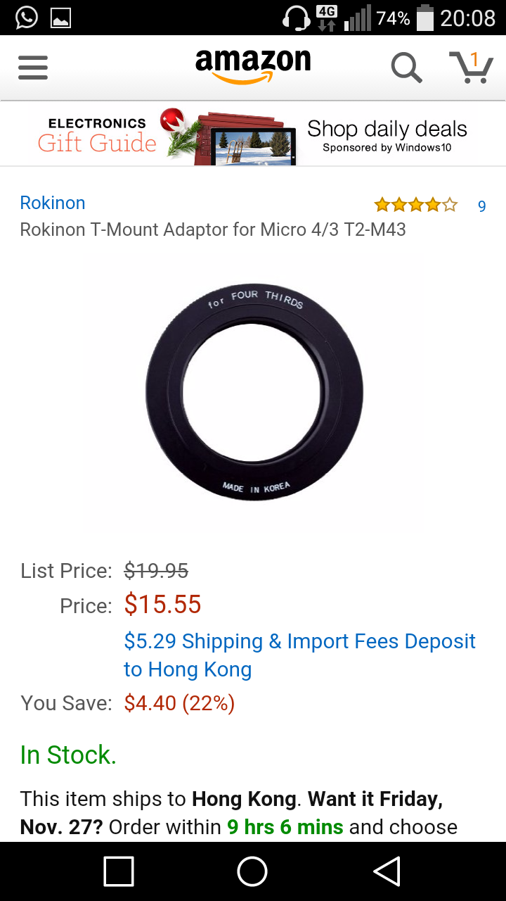

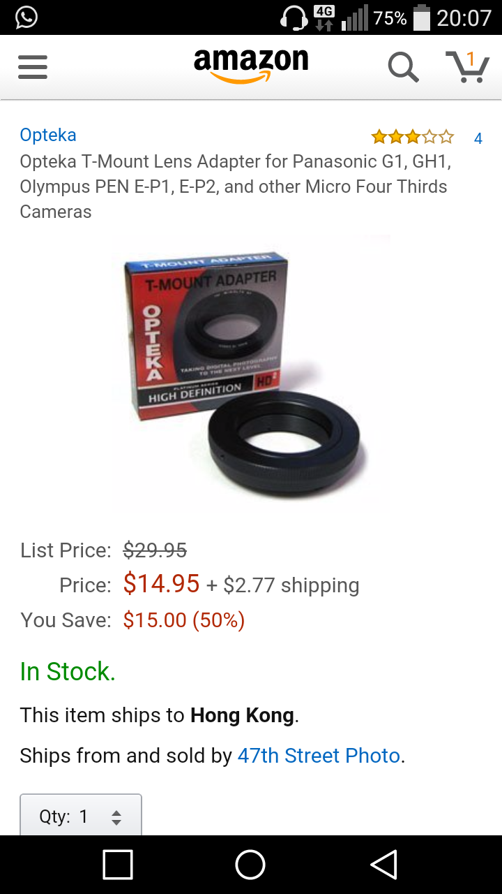

剛才在amazon看到很多T ring。不知道那一個才適合我的Panasonic GF2 相機?
另外想問T ring 和T2 ring 有甚麼分別?

你買的鏡可能會用M48或M42的相機接環,況且鏡都未有,找接環來幹嗎?
