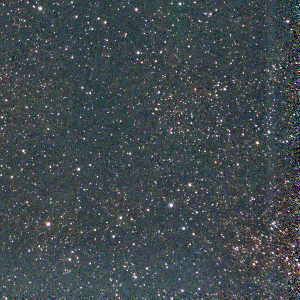

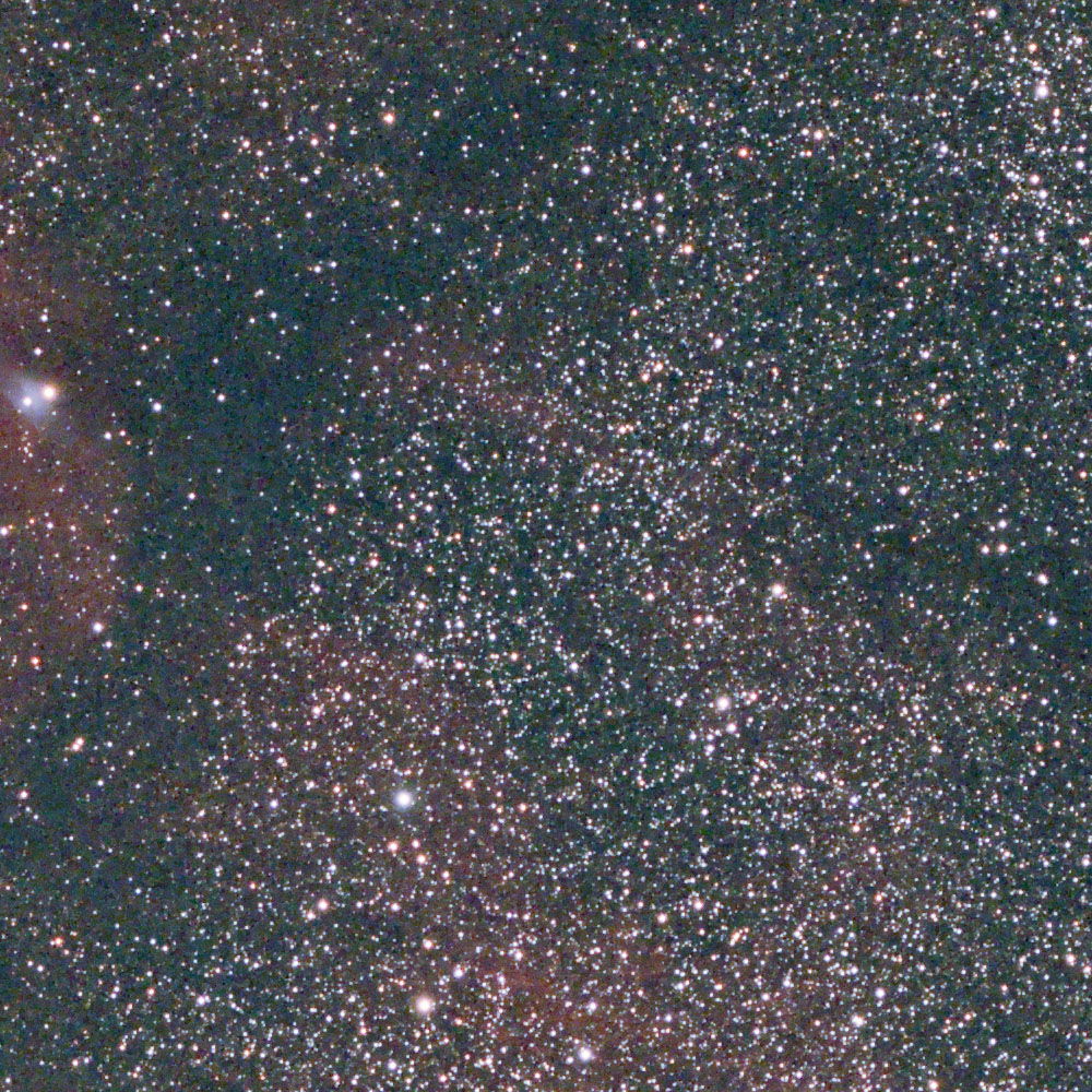

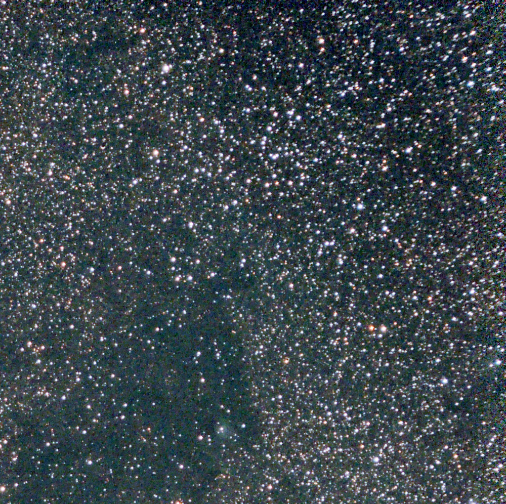

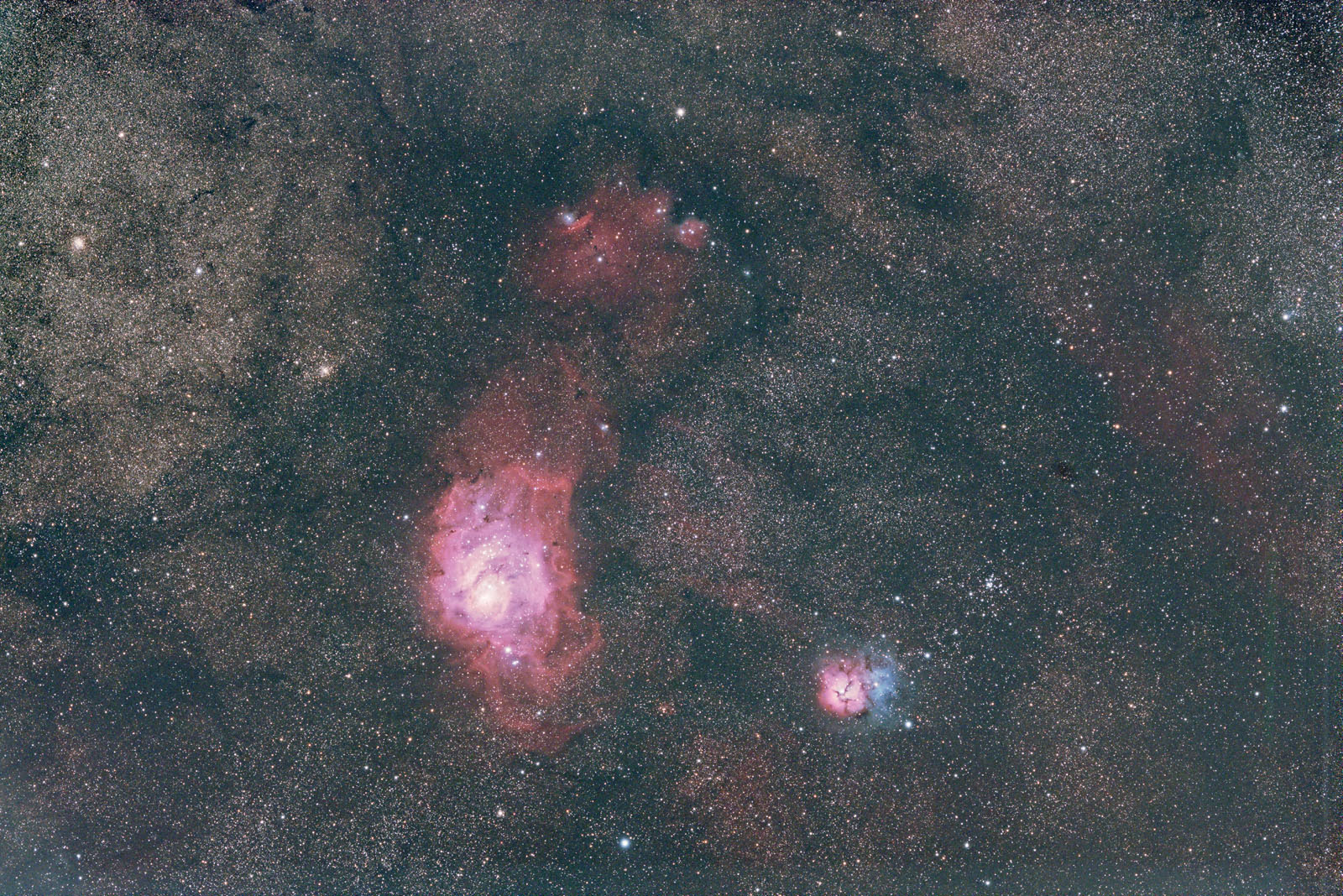

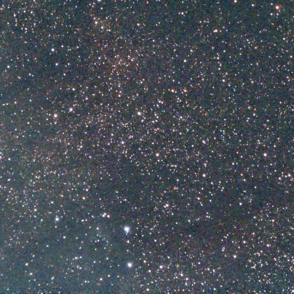

在拍攝方面,Esprit 80 APO是配備原廠的平場,我用了全幅的 D810A。成像銳利,國產的80mm折射鏡就只有英田的80mm APO可比。其他的國產和台灣的80mm折射鏡都被比下去。星點在邊緣位的修正屬中上之作,一定比同口徑級別的FSQ 80好!在拍攝時我用上D1濾鏡,而濾鏡是加在平場和相機中間,所以後對焦 Back focus是改了丁點,如果用介子 Spacer修正後對焦,全幅邊緣星點應可再靚一點。

Date: 29/7/2016
Location: Pak Tam Chung
Equipment: SW Esprit 80 APO with flattener @ F5, D810A, D1, AZEQ5, MGEN
Photographic details:
M8 & M20: ISO 1600, 3 mins x 6,
M8 & M20
M8 M20_Esprit 80_D810A_D1_ISO 1600_3 mins x 14_1600.jpg (684.99 KiB) 被瀏覽 23670 次
*flat frames, dark frames, bias frames applied
Post-processing: PixInsight
Centre (100% cropped)
Lower left (100% cropped)
Lower right (100% cropped)
Upper left (100% cropped)
Upper right (100% cropped)

很好很中肯的測試報告,謝謝Willis。
有點意見,你說的英田80APO是560焦距那枝? 在短焦下,f/7跟f5跟本不在同賽道上,所以這台Esprit 80其實不單是國產鏡中水平最高,甚至要LOMO做一台80/400出來,其實分別也不會明顯。這點是我以做人工星點檢定這麼多鏡得出的客觀結論。
這修正鏡後了卜濾鏡,可不加墊片,我測試過了。
