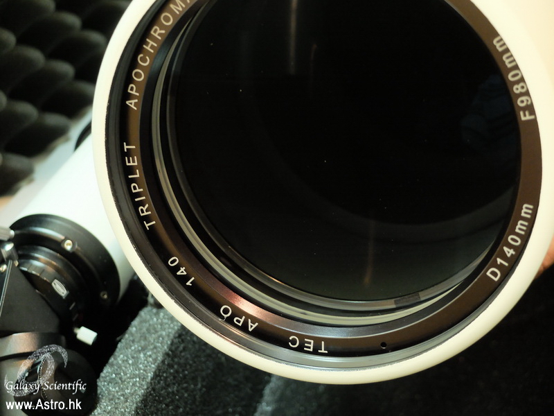

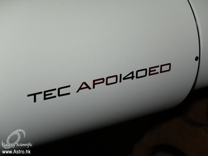

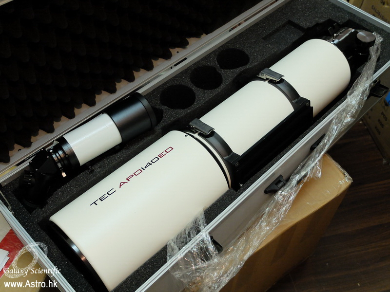

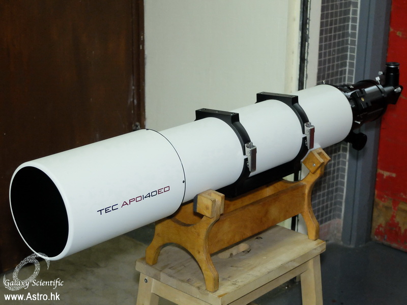

剛收到另一台TEC APO140ED,因為客戶隨時來拿,已約了Willis儘快進行測試。
可參考之前做過的160FL及140的測試,

因為今日要交用戶了,測試一下,仍是很一致的TEC水平,亦很正常離不開三片式油頭APO折射鏡(oil spaced triplet APO)的局限。
綠光:修正度最好,但第一衍射環並不完整及頗明亮,可見很暗淡的第二三衍射環。
藍光:焦距與綠光相若但輕微略長,修正度與綠光相若但稍遜,隠約可見更外圍的衍射環。
紅光:焦距比綠光長0.2mm左右,修正度明顯較差,在紅光焦點上,光暈約有七八個埃利盤(Airy Disk)大小,亦可見七八個衍射環。

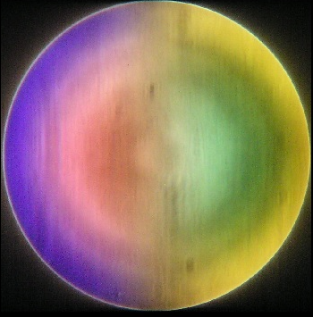

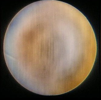

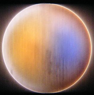

原来Foucault Tester就是刀口仪呀。正愁几个问题呢
1、Foucault Test图像的是不是代表像场?像场越凹图像越凹?
2、如果镜子热平衡做得不好,一个像场本来很平的镜子Foucault test图像是不是会相对更凹?
3、用刀口仪测试折射或折反射镜,图像上的颜色分布有什么信息?比如:中间出现颜色边缘没有或很淡 中间颜色很淡或没有而边缘的明显

社長 寫:熱平衡就是隔離散熱/冷源,減少不同温度空氣流動。
可以思考一下,若主鏡或測試點的熱平衡做不好,連正常的刀口儀圖像也拍不出來的,
viewtopic.php?f=22&t=4287#p29304

Zefram 寫:还想问下衍射环的个数是由什么决定的?TEC140在绿光的Strehl是很高的高于0.95,为什么会有3个可见呢?
人家的測試可以參考,但以我眼見為實。
到過德國很多次,週一才剛回來。德國的圈子對Rohr老頭的測試,看作是一家之言罷了,他也不下一次犯了低級錯誤。
完美的星點,第一衍射環並不明亮,第二是不明顯的,若是看到明亮的第一二甚至更外的,那台鏡的Strehl就不會高,目視下的星象對比度及銳利度也會降低。這個測試,若非用恆星去做,那點光源要有足夠距離才成,這點我是顧及了的。
