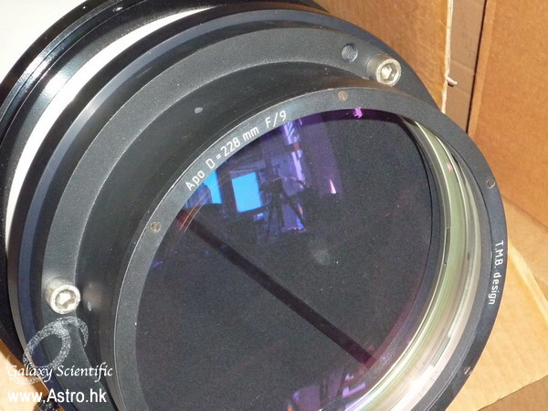

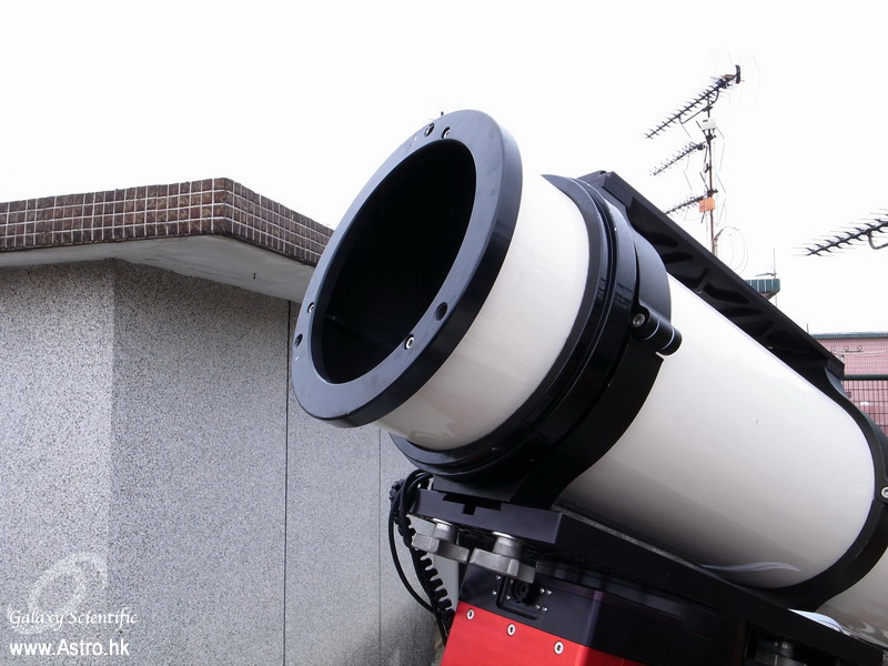

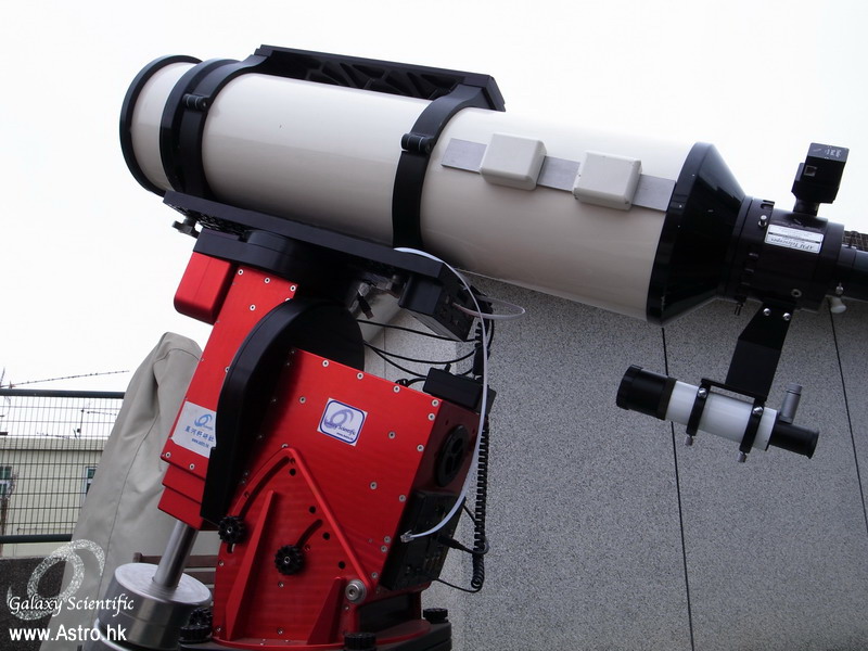

- 228APO,以及多台254, 203等的物鏡組安裝方法,若用APM Kruppax CNC鏡筒,只需用附上的三顆M10縲絲緊貼固定在鏡筒端的法蘭上便可,不用Push-pull方法調光軸。當年第一次引進這口徑的APO時,聽到APM這樣的指引我有點擔心,因為就算三十年一台Royal Astro 76普消也有Push-pull結構的,心想APM是否太兒戲了.... 後來在香港及區內不同天文台架起這些大鏡後做的星空測試,也包括以數十米外設立人工星點測試,都一一顯示完美星像,最後我也信服了。
- 2010年冬,我的203APO把物鏡組拆去,鏡筒準備寄往台灣參加星空派對,物鏡組手提上機帶過去免受震盪,回來香港後又再裝上照常觀測。
