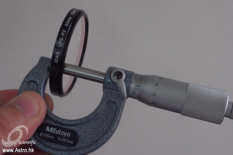

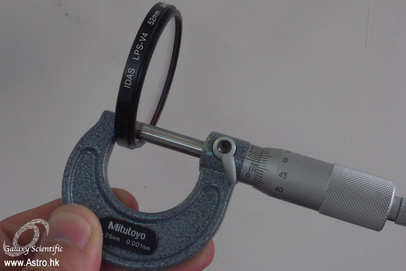

因為月底要到西藏,現時安排赤道儀先行,望遠鏡及相機隨身攜帶。
趁昨天天氣許可,調一下新造的平場鏡接環,亦要考慮加入濾鏡後的後焦點改變 (當地是否要用到濾鏡是另外一回事)。
以手上的52mm LPS-V4濾鏡量一下,厚度為2.476mm,52mm LPS-P2濾鏡,則為2.534mm,平均為2.5mm吧。
因為一般平場鏡後焦點約有+/-0.5mm容許誤差值,要求高些也尚有+/-0.25mm左右,所以兩片濾鏡可作同一厚度處理。
經實際拍攝,加入濾鏡後光路短了0.8mm多點,要在拍攝時加上適當厚度墊片,又或者用我的平場鏡接環方案,可調後焦點:
viewtopic.php?f=21&t=509
Copy of R0010350.JPG (73.35 KiB) 被瀏覽 6162 次
Copy of R0010349.JPG (74.88 KiB) 被瀏覽 6162 次
