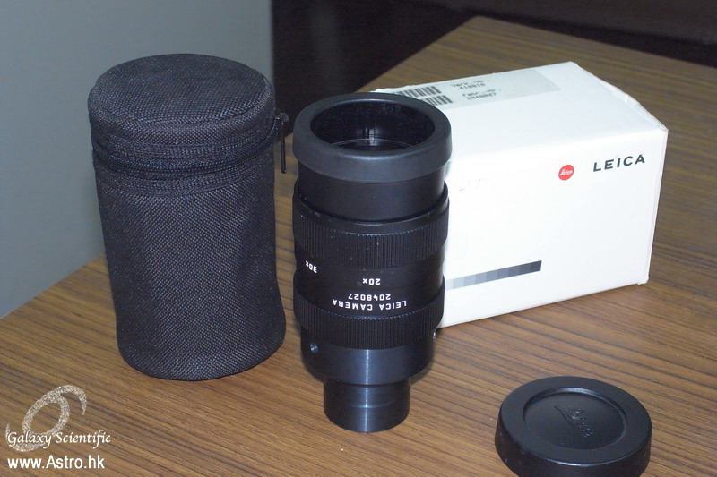

我在德國訂的Leica Zoom應該一星期後到,是老版本的,比新版本的對比度更高。

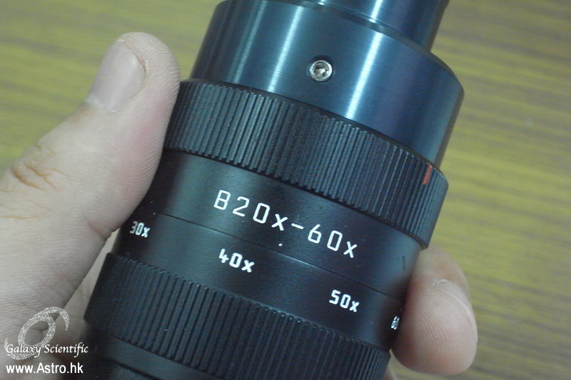

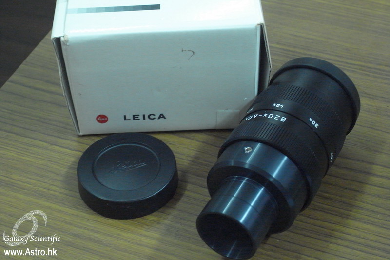

Re: Leica, Zeiss, Baader, Nikon, Lunt zoom 目鏡小試
文章社長 » 2011-05-23, 17:59
今天收到了,本來可以好好安排一下測試活動,但同一天203APO又暫別舞台,那如何是好? :cry:
viewtopic.php?f=8&t=1152
文章willis » 2011-05-24, 00:24
what is the focal length of this eyepiece?
