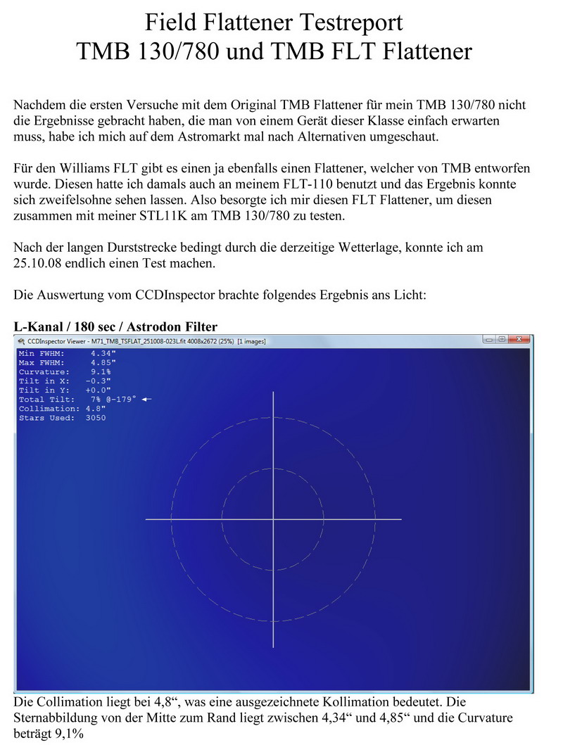

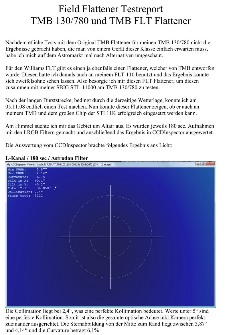

Hallo Markus,
so nun habe ich den FLT-Flattener noch ein weiteres Mal an meinem TMB getestet und
wiederum war das Ergebnis sehr erfreulich. Der funktioniert einwandfrei an meinem TMB.
Im Anhang der Testreport mit neuen Ergebnissen.
Mit Deinem Flattener funktioniert es leider nicht so, wie es soll. Also müssen wir nun mal
auf den Punkt kommen, denn ich habe so langsam auch keine Lust mehr, weiter zu testen.
Du wirst diesen Flattener also zurück nehmen müssen und mir den Betrag für den Flattener
erstatten müssen. Mit einerm kleineren Chip wird dieser Flattener bestimmt seine gute
Arbeit verrichten, aber nicht bei meiner Chipgröße.
Erwarte nun mal Feedback von Dir.
Gruss
Thorsten

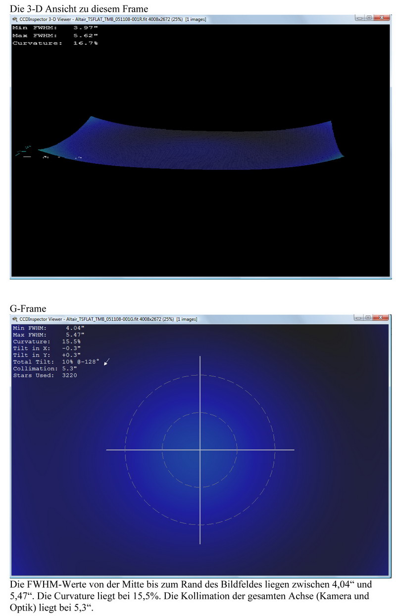

PS: Ich habe zwischenzeitlich auch den 2" Flattener von Wolfi getestet. 2" und meine Chipgröße
sind sehr extrem. Vignettierung und Bildfeldwölbung sind zu erwarten. Die Sternabbildung in den
Ecken ist dennoch aber gar nicht so übel. Und das einem 2" Flattener!

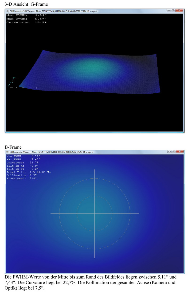

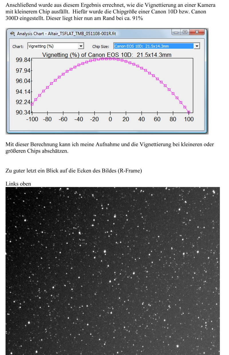

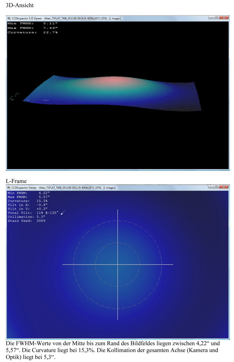

Re: APM-TMB 130/780 平場鏡測試報告
文章社長 » 2010-11-19, 00:04

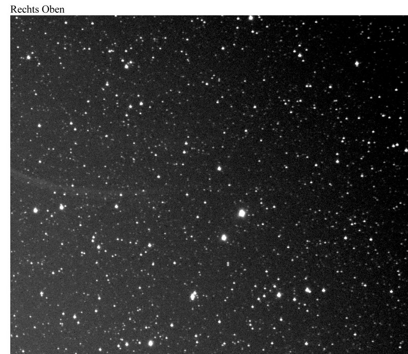

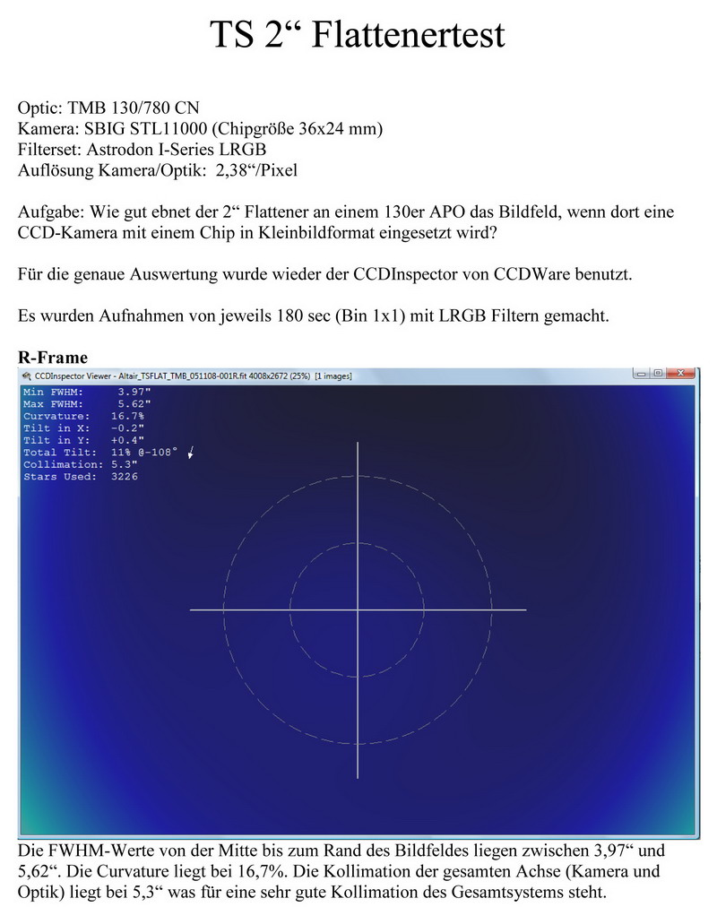

Hi Markus,

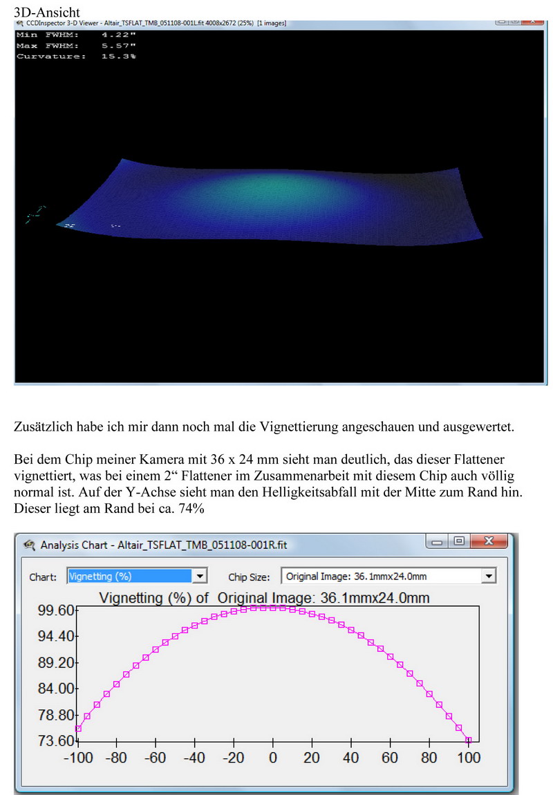

OK, Flattener geht nächste Woche wieder zu Dir.

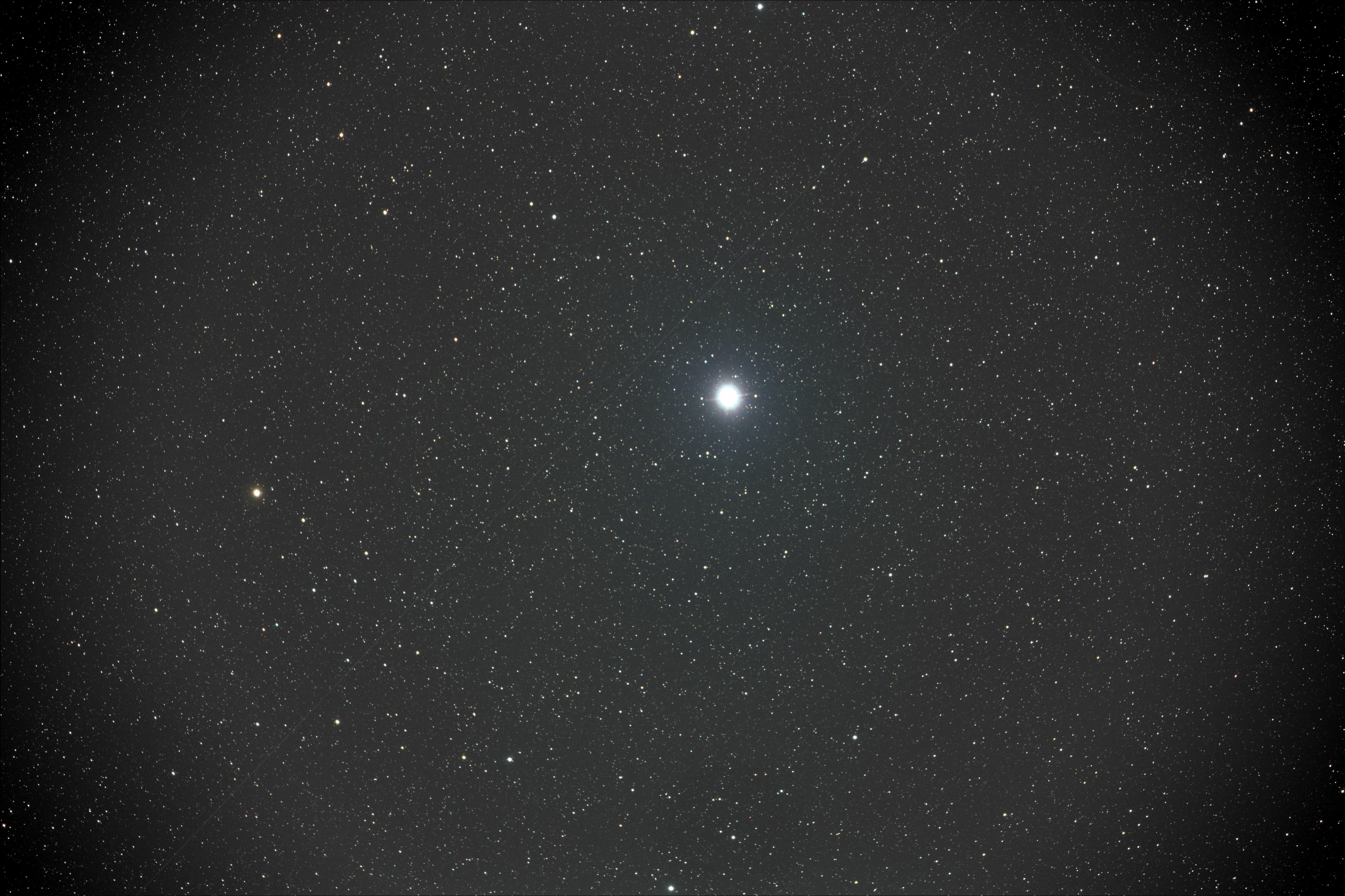

Ja, den 2" TS-Flattener konnte ich ein erste Mal testen. Testreport im Anhang. Auch ein RGB (mit jeweils 1 x180sec je Kanal). Vignettierung bei 2" und meiner Chipgröße ist logisch. Auch die Sternabbildung in den Ecken ist aufgrund der 2" und meiner Chipgröße natürlich nicht punktförmig. Mit einem etwas kleinerem Chip, wie z.B. dem einer Canon EOS300D ist die Abbildung aber punktförmig.
Habe das RGB Bild im Anhang absichtlich nicht richtig bearbeitet, damit man die Vignettierung sauber
sehen kann. Einzelframes wurden nur gestackt und fertig.
Bis zu dieser Chipgröße kann der 2" TS-Flattener am TMB eingesetzt werden. Bei größeren Chips braucht man
den FLT-Flattener.
Gruss
Thorsten

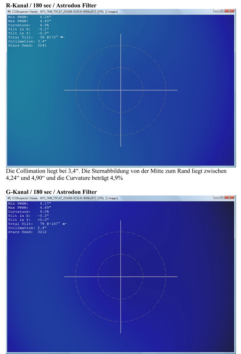

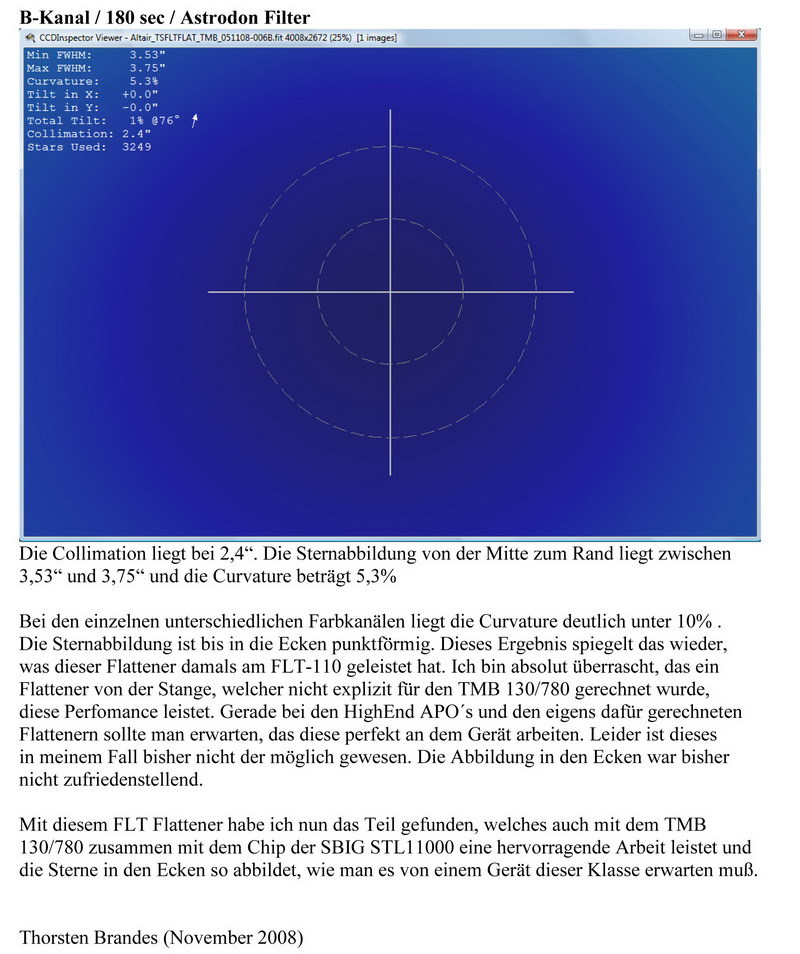

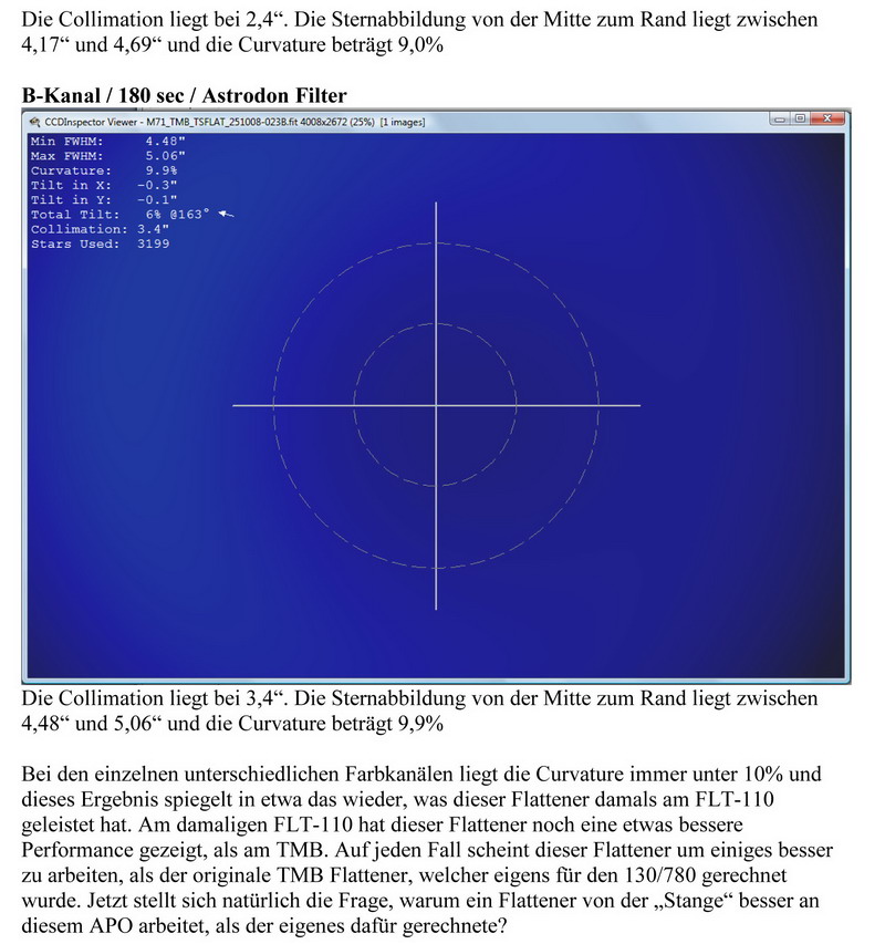

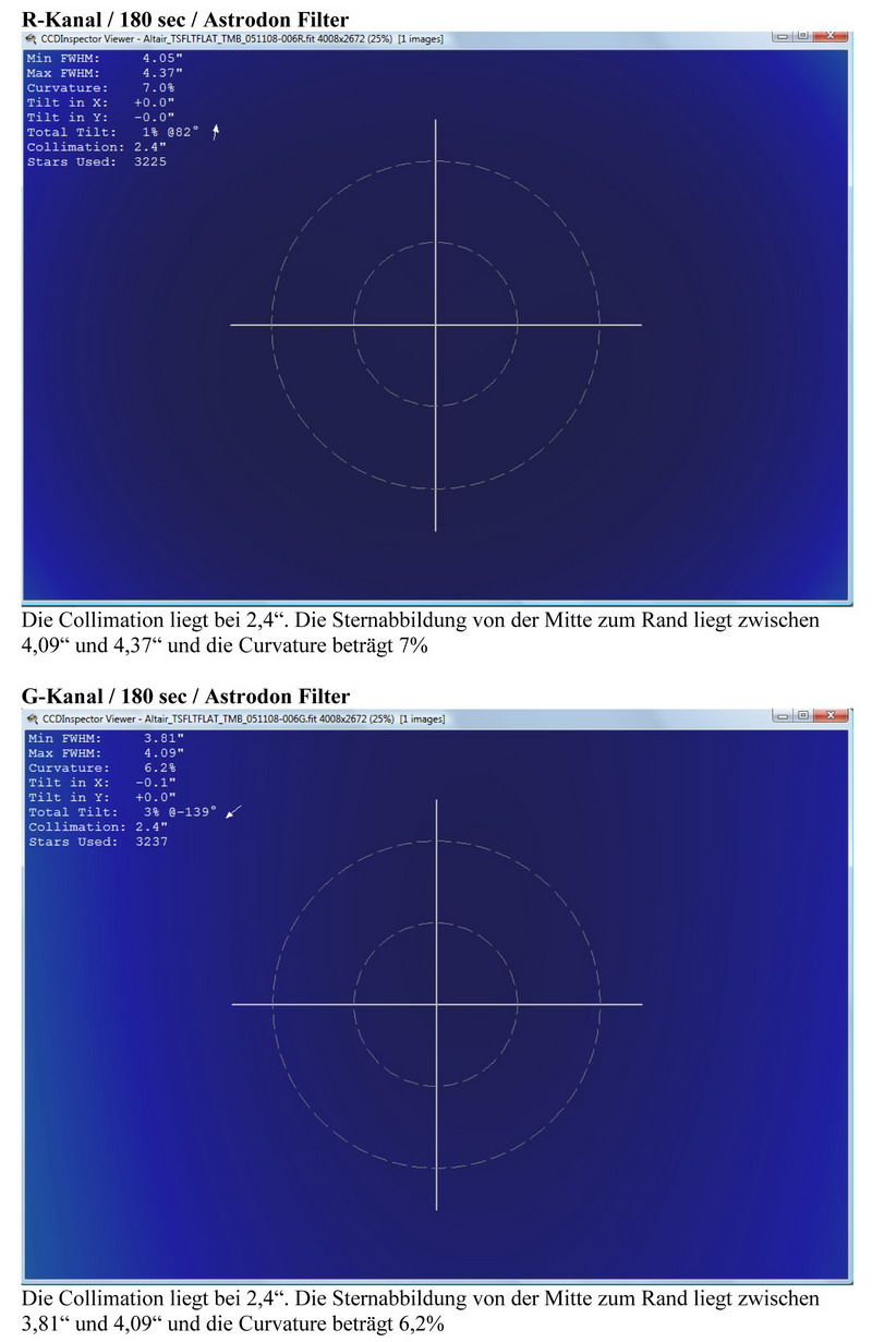

Hallo Markus,
Dank der letzten miserablen Wetterlage, konnte ich gestern endlich mal einen kleinen Test machen.
Zum Einsatz kam der FLT Flattener von Wolfi. Das Ergebnis der Messung und ein RGB Bild aus jeweils
1 x RGB im Anhang. Dieser FLT FF ist ja nicht zu justieren, zeigt aber gleich so eine gute Performance.
Ist zwar auch nicht 100%, aber die Curvature liegt bei den einzelnen LRGB Frames immer unter 10%.
Dieser FF ebnet wirklich gut und man muß dabei auch berücksichtigen, das dieser FF ein Teil von der
Stange ist. Wenn das Wettter endlich stabiler ist und diese blöde Nebelzeit vorbei ist, muß ich noch mal
ran und länger belichten.
Hier dann noch ein Link zu Rohframes (FITS-Daten), den LZOS haben wollte. Aber Achtung, das ZIP-File
ist knapp 80 MB groß, da jeder einzelnen Frame 20 MB hat :-)
Die Daten zeigen einen Himmelsausschnitt ohne Global Cluster
http://www.moon-family.de/TMB/TMB130_FF.ZIP
Ich glaube, Du kannst den gerechneten LZOS Flattener vergessen und solltest stattdessen lieber den
FLT FF zu Deinen APO´s ins Programm nehmen. Der arbeitet besser und ist auch noch einen Tick
günstiger.
Gruss
Thorsten

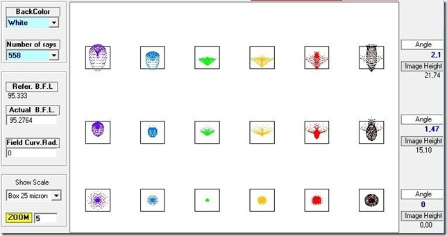

funoooo 寫:Sorry! mistake. The new reducer price? You say that will be lauched soon.
看Dr Massimo Riccardi 發出的點像圖。
加了這個平場減焦鏡光圈可達F4.5 (585mm,看下圖成像,軸上15um、全片幅角上25um水平,方格是25x25um的),因為130這個口徑,對大多數人來說是一個便攜及高性能的平衡,一些比較精細的天象,如木衛掩食、月面觀測等,都比100會明顯好一些,在意大利最小口徑觀測到亞爾卑斯月溪的就是用TMB 130,那位愛好者是跟我老師一起成立月面觀測小組的,也發現了一個新的月面地貎。而130本身拍深空,若小心點處理,HEQ5 Pro甚至EQ5 Pro都可以承載:
viewtopic.php?f=23&t=427
所以單是這個月又多好幾個APM 130/780的用戶了。
Apo 130-780 with reducer[1].jpg (44.51 KiB) 被瀏覽 17066 次
文章社長 » 2010-12-16, 00:48
看這裡,強悍的 APM-Riccardi Super ED 0.75x 平場減焦鏡:
viewtopic.php?f=21&t=611
130/780配合平焦減焦鏡在585mm水平,若使用SBIG STX16803可獲3度 x 3度像場,而光圈僅F4.5!
