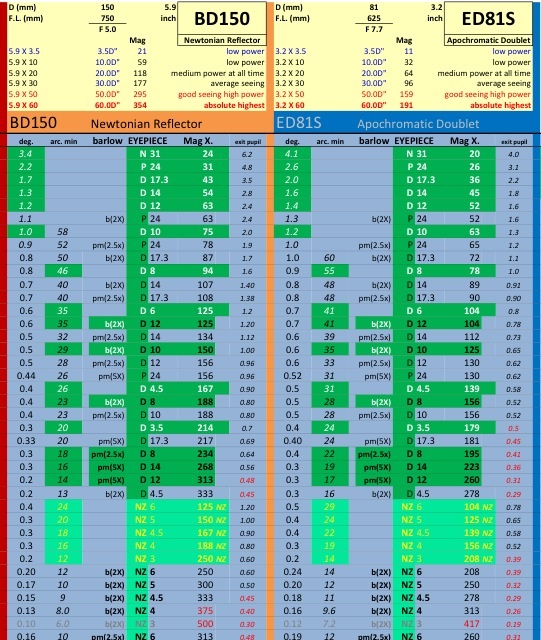

我的200/1800配Nagler31最低倍率58X, 出瞳3.4mm, 光害多的環境下仍沒問题(中央遮擋也比150牛反更大),我看Sing考虑UW20mm以 37x作最低倍是很不錯的。新手視場闊點較容易。
這個列表是以Excel做,我目视時在手机上使用;雖然焦距是625mm 和750mm,也放上來給對80折射和150牛反有興趣的可作個参考:

上面的spreadsheet,初中生如查一查算式來做一張也不難,如口徑多少倍是最高可用倍數,倍數、出瞳怎計,相信過程中會自學到不少。所以上傳作分享一下。
