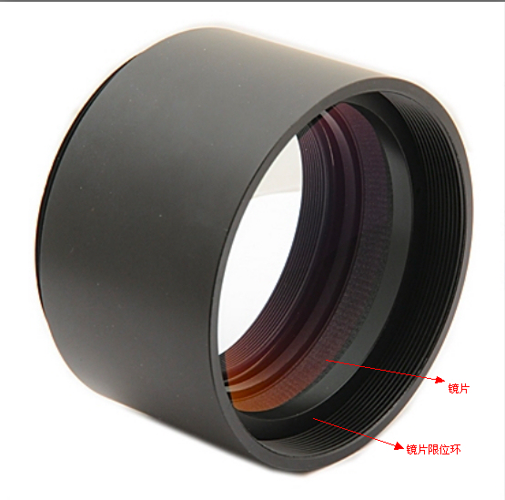

我的平场镜是这个:
http://www.apm-telescopes.de/en/Optical ... -1948.html
其中提到后焦点是91.5mm(distance between flattner and camera sensor: 91.5mm)
2.5 flatter.jpg (165.13 KiB) 被瀏覽 25960 次
接相机侧的接口是M69*0.75 内螺纹,这个内螺纹的通光长度约10mm,问题:
1.这个91.5mm是从“镜片”的位置开始算,还是从“镜片限位环”的位置开始算,或者说是从平场镜接相机端的末端开始算?

91.5mm是你可以用的距離,即相機端平面開始計。
總的來說,把OAG、濾鏡盤的厚度加起來,減去濾鏡的1mm左右,再加8300本身的後焦點便是這組合的光路長度,之後造接環讓其加起來是91.5便可以。其實若是8300的4/3片幅,不用太執著,但全片幅就最好微調一下後焦點。

明白,根据社长的说法,应该是平场镜末端到相机CCD之间的距离是91.5mm,因为只有这段距离是我可用的。

我手头有一个锐星定制的接环,用于连接2.5寸平场和单反相机,这个接环我认为锐星公司保证了91.5mm的后焦点。
该接环本身通光长度:36.5mm(不含两头的外螺纹长度)
通过M48转EOS接环接单反,这个M48转EOS接环的通光长度是:11mm(不含连接EOS相机时,插入到相机的部分)
EOS相机的法兰距是44.14:
36.5+11+44.14=91.64,这个值已经约等于91.5mm了,以上接环的测量误差应该在1mm以内。
从上面的测量结果来看,平场镜侧,后焦点是从平场镜的末端开始计算,另一端是相机的CCD平面。
