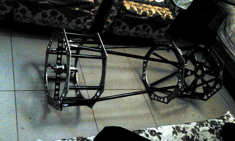

文章skyskylhui » 2010-05-19, 15:29

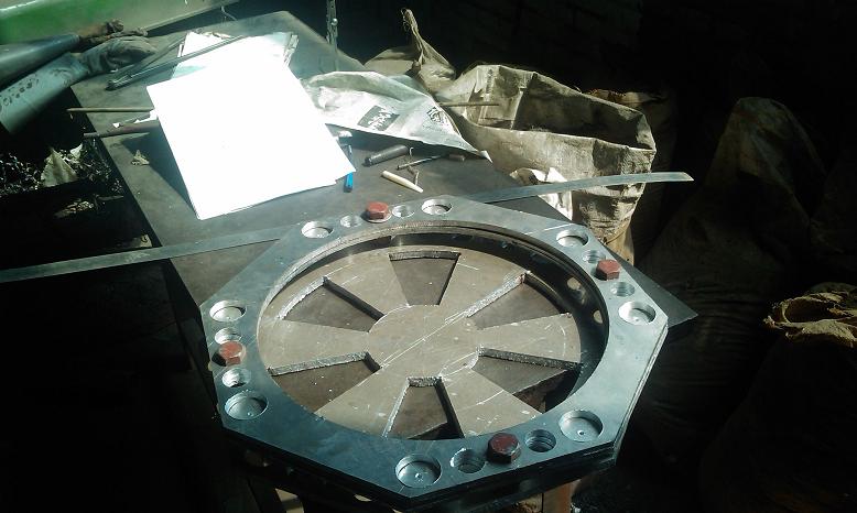

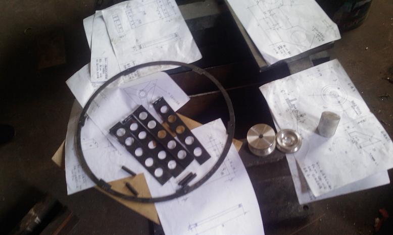

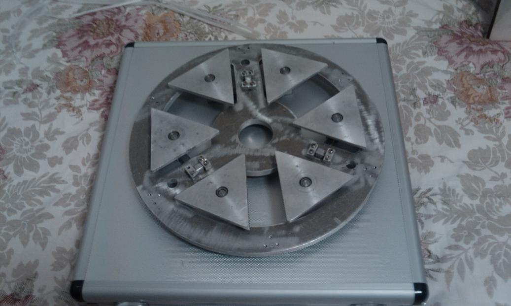

副镜匣

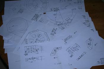

图纸一大堆
小部件一些
副镜支座
主镜匣

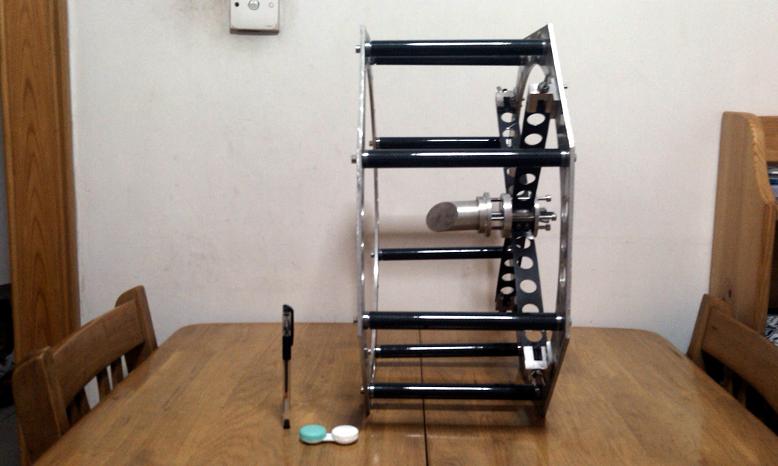

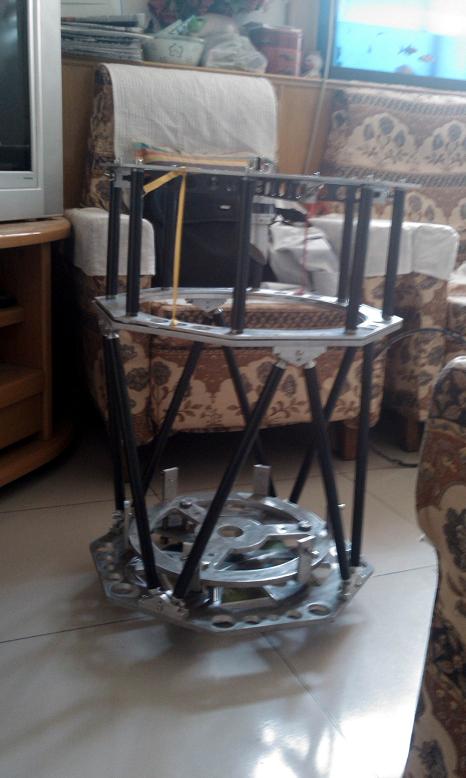

中部桁架支杆还未到全,所以用4根摆拍一下,哈
只有头脚,没有“中段”的“武大郎”
现在总重12KG,要想上得了赤道仪,还得后面进行减肥!!

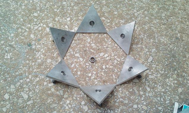

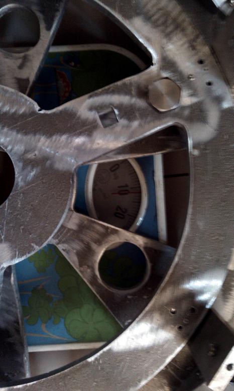

十八点浮动支撑,由于图上大家看到的那个方孔开小了,所以得再锉宽些后才能加上去。

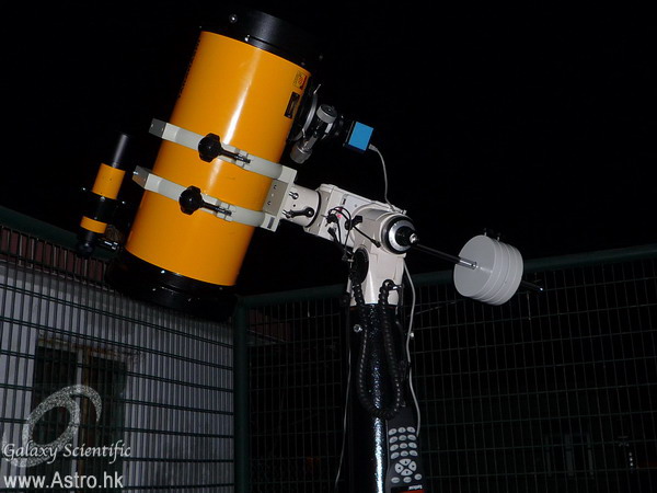

1. Sky Watcher NEQ6 的負重是高於18.5Kg,要知道信達最大是用來承35公分短焦牛頓反射鏡的,我有那套配重桿的延長套件。要知道APM在歐洲是用EQ6來承150、175APO折射鏡的,前者可以用來拍深空,後者目視,整個結構弱點其實是在三腳架,那個我看要改為立柱了。而操作時最好在圓頂內,或室外無風的環境,亦要注意GOTO時的速度,以及機件潤滑,否則馬摩及齒輪損耗很大。

3. 能告知主鏡的厚度有多少? 讓我看看主鏡座要用6點或18點懸浮(我相信要用到18點的),9點其實意義不大,可以略去,但最重要反而是側面支撐,因為是赤道儀關係,主鏡側面支撐要從多角度多方向考慮,比地平式的複雜得多。

三、我356MM主镜系“东可达”生产,厚度42MM。我制此镜已经采用了18点浮动支撑结构,只因有一个小地方
需要改进,而未装上拍照,呵呵,后续汇报中会有体现。而侧面支撑问题,兄弟我也考虑到了,故是选用了
8MM厚的铝合金加工(此型号材料可谓“宁折不弯”,很是坚硬),总共6个侧支撑板全周围护挡,的确比DOB
的一边护档要复杂些。
四、方兄所提到的冷却小风扇,也早有准备,即图片中那底板上的三个圆孔,以及中央的圆孔(均为直径
50MM),另外,我在主镜的侧面上方也规划了两个风扇,以用于驱散主镜面的湍流。

一、延長桿看附圖,和HEQ5 Pro一樣的,也應跟你的一樣,當然圖中這樣用來承20公斤重的高橋Epsilon 180ED及APM-LOMO 80/480導星鏡就太過份了,LVI導星器導得很吃力,有風的情況下,星點是脹大了的圓點(因為赤經赤緯兩軸同時諧震)

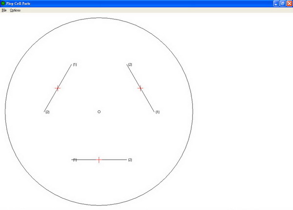

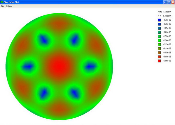

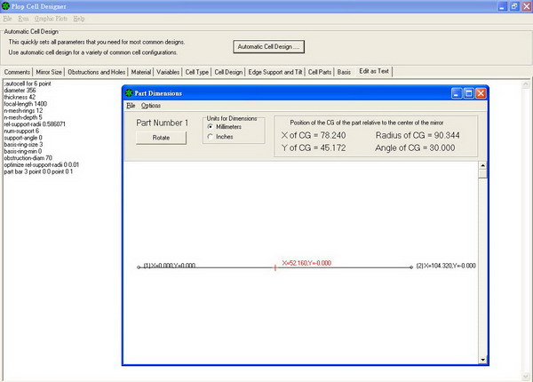

三、我不知道你的副鏡有多少,暫時用最壞情況下限約70mm短徑情況去考慮,用有限元Plop程式推算,似乎以42mm厚主鏡,6點懸浮已足夠有餘,RMS誤差才1.7e-06mm的水平、峰值誤差為8.5e-06,若以主鏡成像誤差為峰值1/32波長、或主鏡面1/16計,那是1.7e-05,看這個:http://www.davidlewistoronto.com/plop/
當然,若造工理想,18點一定比6點好,而經近年計算,9點懸浮意義不太,而我當年造305 f8.5牛反時沒有這個概念,但又想保留自己少年時的歷史,所以至今沒改動。

大黄牛ε-180ED(我想取这个雅名) 还在啊? :shock:
还是以前的照片呢?

=== :) NEBULAS兄,实测检验,也就是利用焦内、焦外进行散焦,而对“艾利斑”进行观察来评估检测主镜面形的精度了。当然,上仪器检测也可以,可是我原有一台刀口仪已经坏掉,所以我无法仪器检测。呵呵,当然,实测检验最好啦,直接直观,反正当前这块主镜也只能用它啦。
=== :D 方兄!看到了图片。我所采用的18点浮动支撑,也是用有限元Plop软件进行的计算,三角板的边长数据、支撑“翘翘板”长度、以及三个基本支撑点位置等都来源于Plop的计算。此件实为方便 :) ,但在实际加工过程中精度上还是有些许偏差,不过我还是尽量保持准确。呵呵,最终如何还得看实测结果。
近些日子比较忙,白天工作,晚间又不方便开工,唉,有时只好中午跑回去进行进一步修正部件。现在大部件基本完工,只需进一步进行装配,修正不合理的小部件、以及标记部件上没有加工痕迹的地方着手挖空减重。 8-)

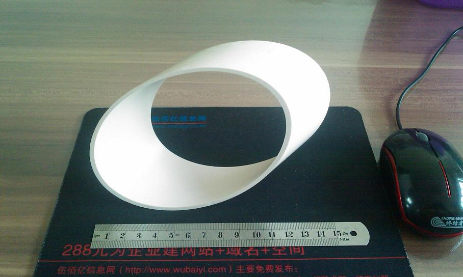

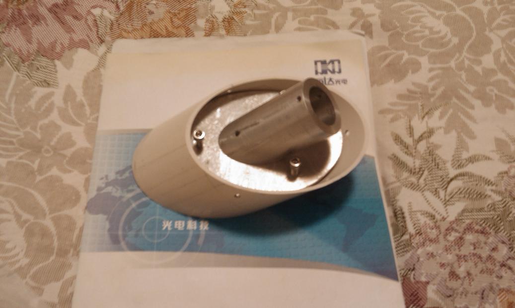

再附上一张副镜匣的照片,旁边有一支水笔及一支隐形眼镜盒做为参照物 :geek:

主鏡座能否再銑走一點物料,再減磅一下?
副鏡會以什麼方法固定在副鏡座上? 用那個塑料筒或是啥的方法?
Re: 向社长方兄及各位同好汇报356MM牛反制做进度!
文章skyskylhui » 2010-06-25, 12:12
呵呵,方兄。您说的很对,主镜座部分还有其他一些地方我最终后刨下一些铝料的,以求减重。但我想那是最后一道工序,近期等我总装完毕后,我会先检测整体镜身的刚度、形变值、以及各姿态下力矩值等,待各项数据测定后,我将会最终决定如何刨掉、从哪里减掉铝料,以来减重。

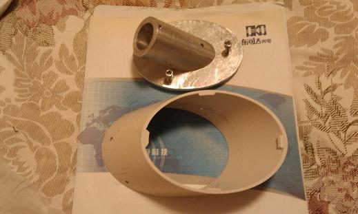

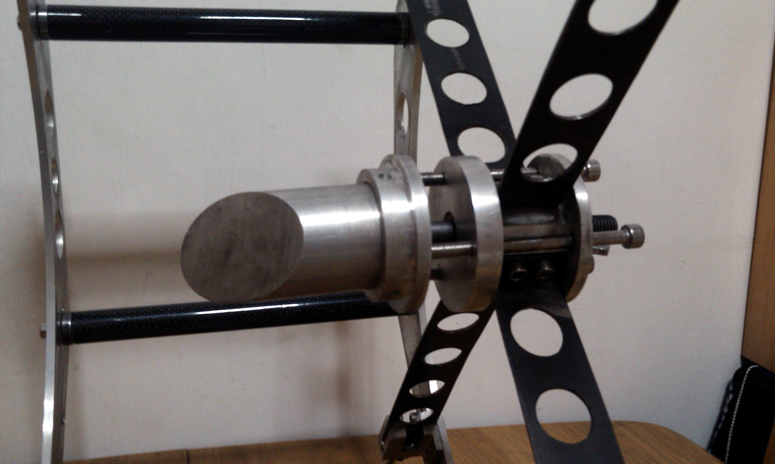

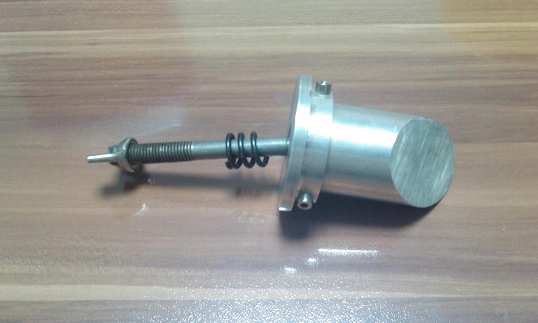

至于副镜如何安接,呵呵,我上几张图,看看也许便知了, :D

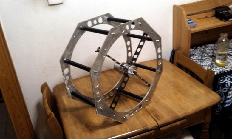

组装后
那个带45度斜面的棒,它后面再连接上一螺丝
然后接到副镜匣的十字架上
skyskylhui

謝劉兄分享,有一個很奇怪的想法,有沒有實驗過用鋼線去懸掛副鏡座在鏡筒中央,取代現時的四片鋼片?
只要拉力夠的話,這種方式一來可以保證對角的兩段支撐是在一條直線上,而且本身很幼,星像的十字衍射線會理想一些,二來承載力不會低於四片鋼片。

文章skyskylhui » 2010-06-25, 23:42
:D 方兄,用钢线做十字架,我认为其在十字架所构成的二维平面内可实现平衡,但是在垂直于十字平面的纵向第三维度上会轻易地上下振动。
不过我也在做此356牛反的设计中的确也加入了钢线的作用,只不过是用于最后的“替补”。我是这样设计的:在总装完成后,如果经过测试,镜身出现 较大的颤动,则我会在镜身的关键部位加装钢丝,以及手旋铰板,利用钢线的拉力,来对本已经“轻而薄”的镜体进行拉紧式加固。 :)

文章社長 » 2010-06-26, 13:12
skyskylhui 寫::D 方兄,用钢线做十字架,我认为其在十字架所构成的二维平面内可实现平衡,但是在垂直于十字平面的纵向第三维度上会轻易地上下振动。
劉兄,我說的那個鋼線十字架,在第三維度是呈現一個三角型的,四個三角型的頂端是在鏡筒上,另外底部就在副鏡座上,這個底部可以比較闊,例如5至7公分。這四個三角型,每一個是由一條鋼線構成,並以那種我不懂如何叫的縲絲拉緊便是(兩端用相反的縲紋的)。
