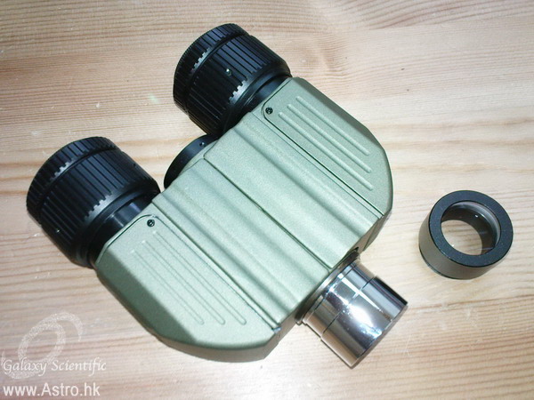

珊,我早前進了一小批OEM的Binoviewer,是大品牌的,因為個別造工不穏定(或是運輸造成?)所以沒推廣發售,有機會可以過來試試,選最好的那一個,比一個目鏡還要平宜的,粗用也可以。

港幣900元,連一個增倍鏡,亦可讓不夠後焦點的望遠鏡合焦,因為我只訂了幾個回來作貨辦,以後應該不會再訂了,所以要先到先得了:

剛週六xiaoer來我的辦公室拿了好幾個binoviewer出來逐一檢視,原來是一場誤會,除了其中一個因為菱鏡鬆脫外造成光軸不準外,其他都是正常的,所以有興趣同好可以隨時購買了。
