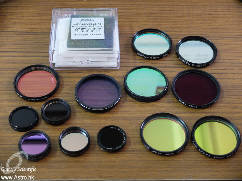

我隨便上一些我自己的濾鏡,也有些什麼MV、CLS、Methane、5nm Ha、3nm OIII、3nm SII、LRGB等不在照片內。
你大可花時間自行研習。

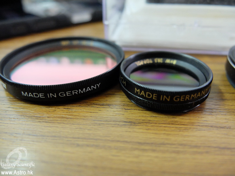

社長,圖中made in germany的是甚麼filter?
