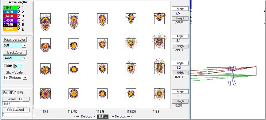

我的想法是能否請Massimo Riccardi及Markus Ludes研究一下,並要改動一下TMB 3.5平場鏡定下來的規格,包括:
- 成像圈覆蓋16803晶片的對角線便可以,即直徑51mm便可以,在言範圍內要有100%照明度
- 後焦點由現時的90mm增至120mm,以容入更多光學部件,例如Adaptive optics, Off axis guider等
- 用於3.5"羽毛調焦上,實際上以最大光圈的F6入射光錐,51mm成像圈要獲得100%照明度,3.5"羽毛調焦筒也是僅夠而已
Massimo Riccardi 初步試試,以兩鏡片組合是能夠做到的,但三片組合會更好,特別留意一般攝星折射鏡都沒有標出0.7065nm的Spot Diagram,而這個設計也修正得很理想,基本都在25um以內,成像圈可達70mm。要注意歐洲發佈的Spot Diagram跟日本一般風格有異,以下的Spot Diagram是全面的評估,而日本則較喜歡發表RMS Spot Diagram,後者的星點會看來比前者細小。另外一個光學設計是否可行,還要視乎有否足夠的容許誤差包括鏡片研磨及玻璃材質兩方面,以讓合理的生產工序去實現,Massimo在設計時已考慮到此點。問題是,這個平場鏡並沒有計劃會生產.... :lol:
