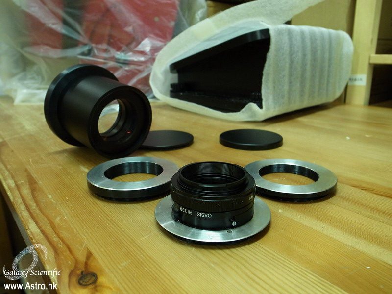

今天趁週未休息,花了十小時和車床師傅造了一批接環,有為台灣一位用戶的APM-TMB 115/805造的平場鏡接環,有我個人用的配件,也有些是純玩意。

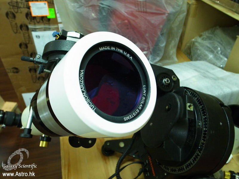

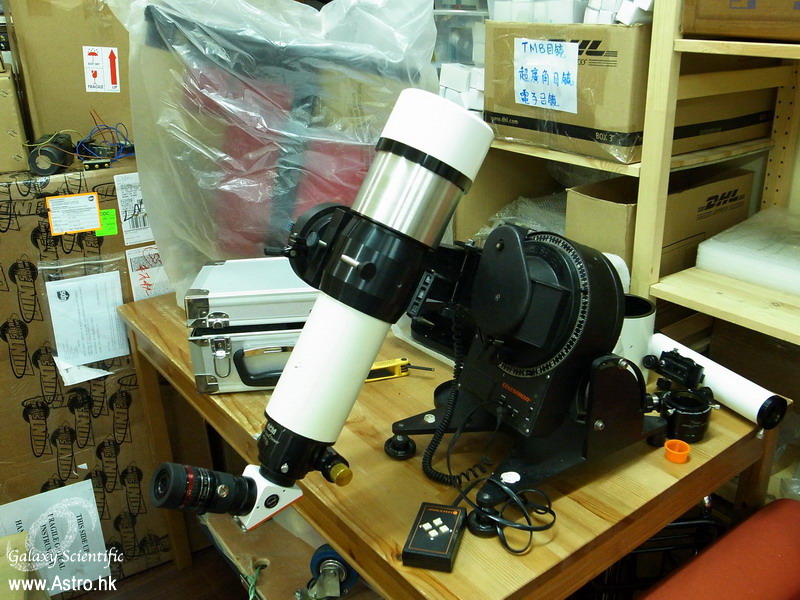

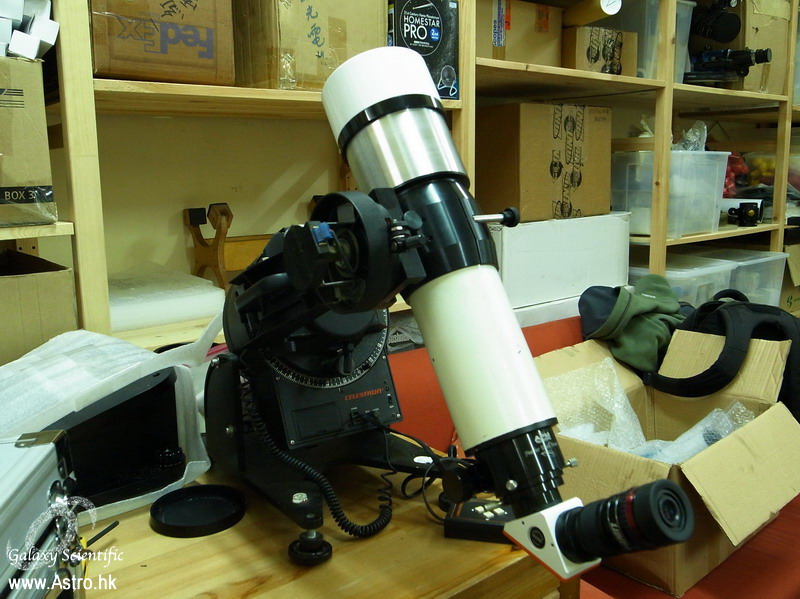

其中一項製作是把Lunt signature series的unobstructed LS75F直接扣在APM-LOMO 80/480的物鏡座上作日珥觀測,剛好可以用在C5 Ultima赤道儀上,因為這台架有導星口,不知若用來拍深空又如何? :roll:

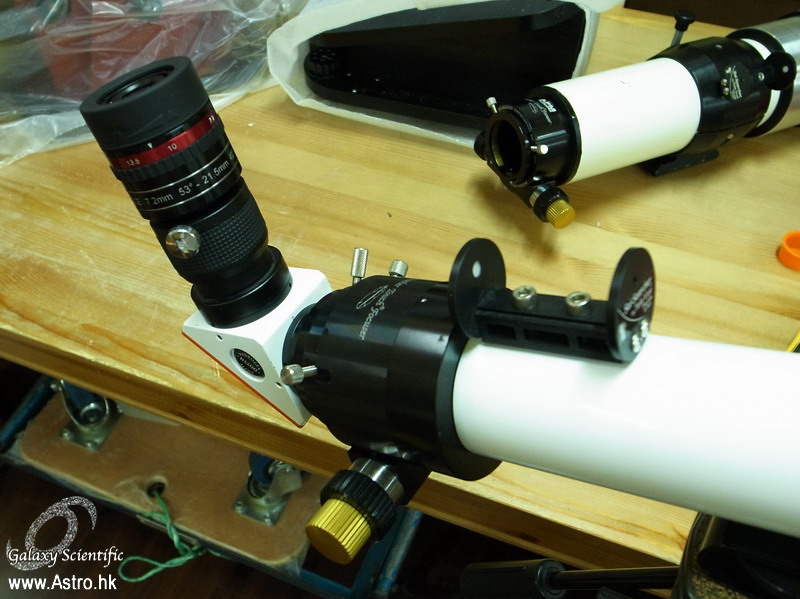

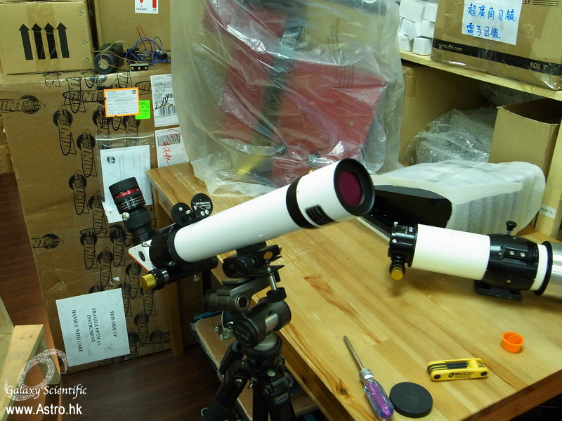

因為近年中了羽毛調焦的毒,若拍攝的話更一定會用上電子調焦,所以把LS35T改裝接上2"羽毛調焦筒,並且剛好合焦,至於這組合是否實用?見仁見智... :mrgreen:

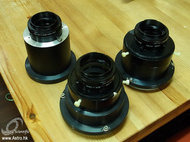

另外造了幾個平場鏡的接環,包括APM-Riccardi 0.75x平場減焦鏡,接到105/650、130/780、203/1420的三款接環。這平場鏡可用全系列100至203口徑APO折射鏡,可照顧16803片幅 (36x36mm),不同型號折射鏡只要調節後焦點便可以,焦距越長後焦點越短:
viewtopic.php?f=21&t=611
另外也為APM-TMB 3.5"平場鏡,及FLT平場鏡造了一個可調後焦點接環,前者可以照顧6x7片幅,通光口徑達80mm,但售價昂貴。FLT平場鏡可照顧全片幅,適用於105/650、130/780等型號:
viewtopic.php?f=21&t=579
viewtopic.php?f=21&t=658
可調後焦點的好處是,因應採用不同濾鏡(或不用)時可優化後焦點以獲得最理想修正度:
viewtopic.php?f=21&t=509
這些優化接環都附設BORG濾鏡盒及採用BORG相機接環,因為M49.8的相機接環比T2接環通光孔徑大約10mm,對全片幅拍攝的像場邊緣失光大幅改善,截至今天為止,本人在Astrocafe發表的深空作品,絶大部份都沒經平場處理的,可見照明度的平均度,例如:
