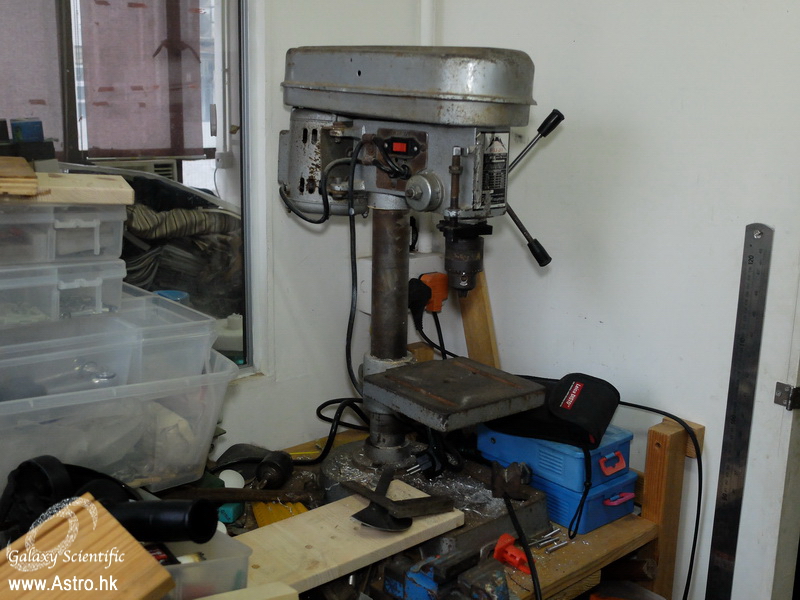

星河科研社火炭工作室有一個小車間,裡面有好些電動及手工具,除了不時幫用戶加工些東西,就算西藏、台灣離島等天文台有不少設備也在這裡加工才發去安裝的。其中歷史最悠久又使用率最高的,算是那部30年我還唸中學時,用300元買回來的鑽床,直至現在還每星期都要用到它。

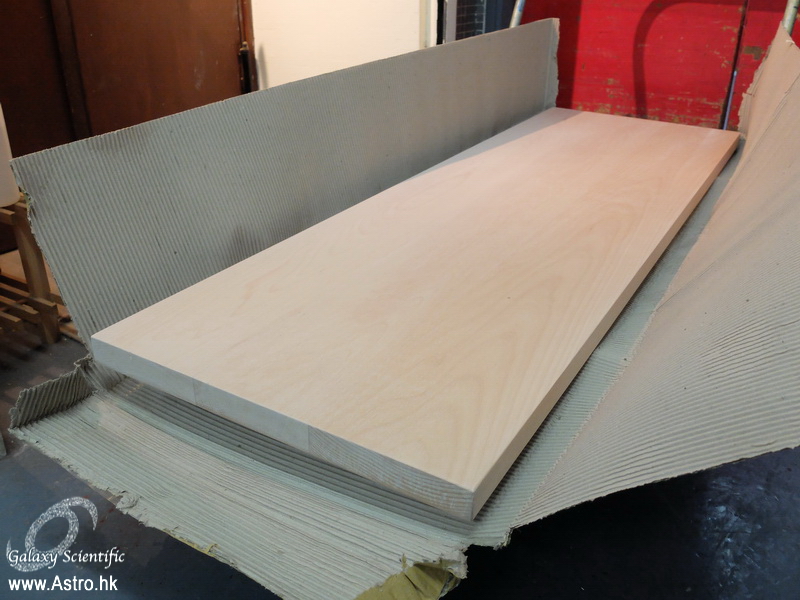

因應工作需要,最近決定把這部機器送給有用的人,另訂一台新的銑床回來,又很奢侈地訂了一塊160x52公分大小,厚4公分的櫸木板,用來放銑床及做工作枱。一切就緒後,第一個任務便是加工一套零部件,用在馬來西亞國家天文台的一個新觀測站上:

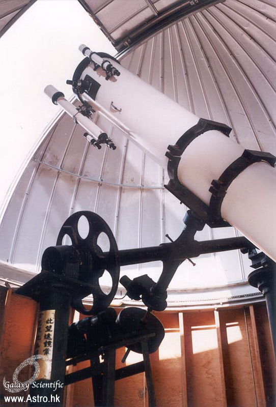

這部鑽床除初期用來製作一些10至15公分口徑小鏡外,第一個大任務,便是重建當年中大天文台這座重逾一公噸的30公分 f8.5牛頓望遠鏡,那年我17歲。

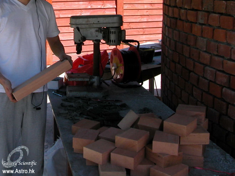

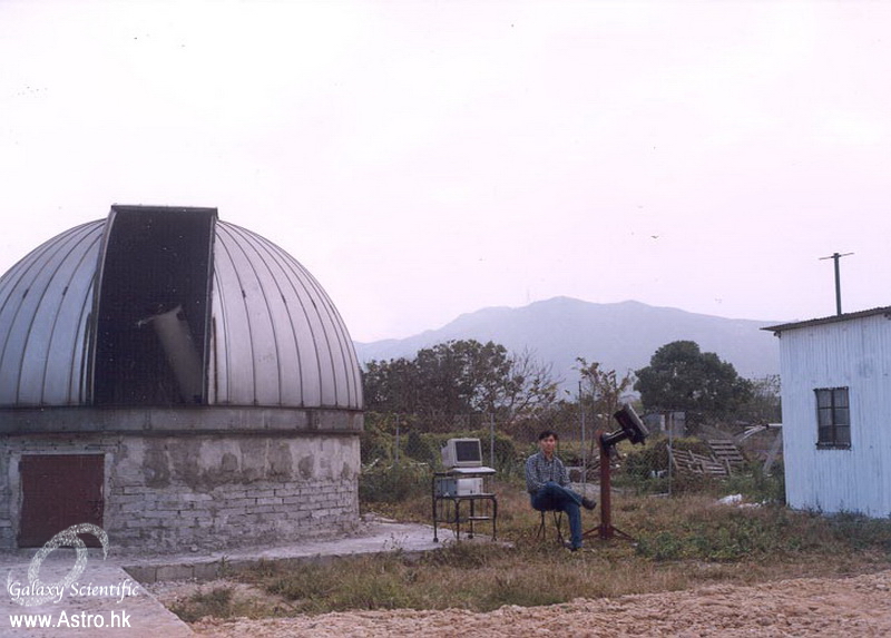

後來獲中大贈送天文台給我,移至元朗,整個過程唯一能用到的電動工具就是這台鑽床。

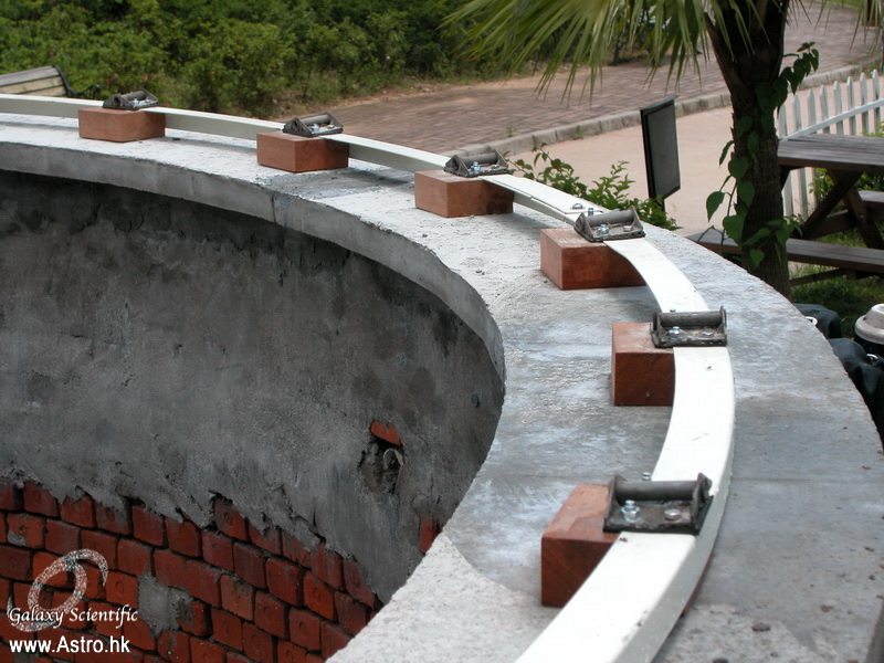

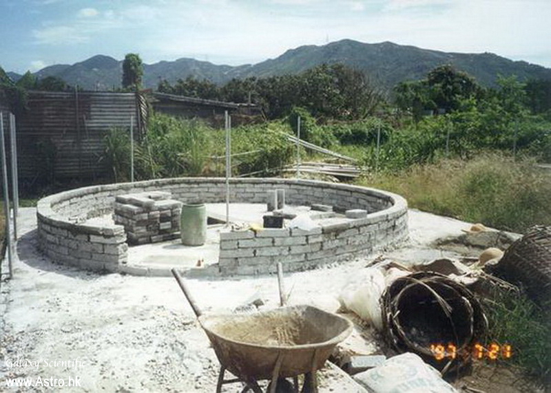

遷至新址即現時白鷺湖天文台,買了一堆山樟木用來墊路軌,也用到這台鑽床加工。

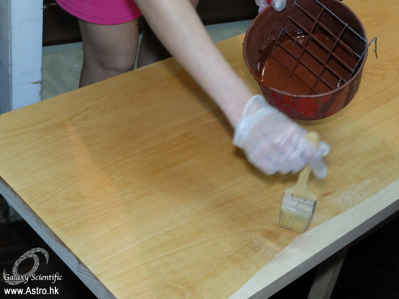

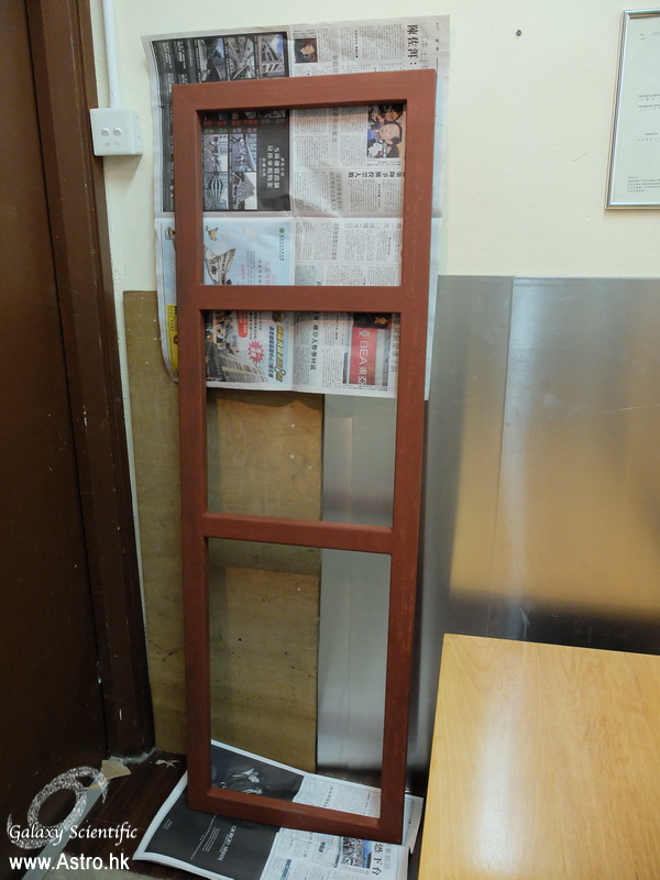

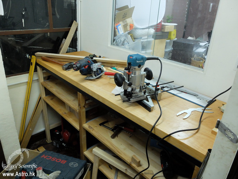

櫸木板上了油脂,又造了一個扁鐵底框強化結構,因為到時要在上面承一台百多公斤的銑床,以及加裝虎鉗等。

mwtse 寫:香港買到這麼好的木材?
我付錢時沒細問,很幼稚的還以為是這樣的,
http://blog.xuite.net/tomi.cat/house/42 ... 2%E5%A0%B4
但收到的是三片拼起來的拼合板,有一端甚至有輕微的分離 :oops:

我的三片拼合板,一來夠厚二來下面有鐵框支撐,平面受壓力所以沒影響,不太好看吧。

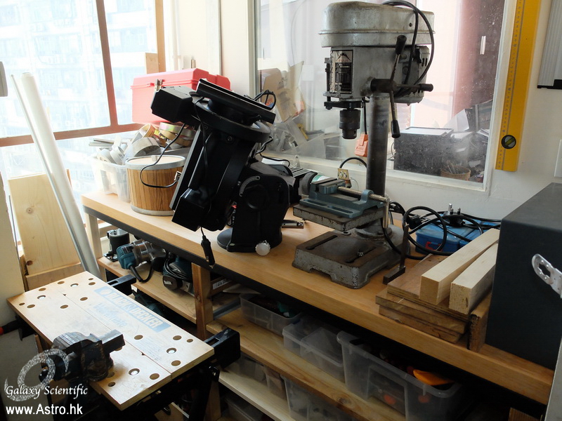

文章社長 » 2015-10-12, 20:08
今天很忙碌,但仍騰了些時間把工作枱裝起來,暫時先不裝輪,反而用縲絲加固在牆壁上。
這片櫸夠結實,鑽孔及上縲絲跟下面的松木層板完全不同感覺。
這張枱很合心意,初步看承重力也足夠,明後天去買銑床也可以了。
剛用這枱,配合木銑機加工了一片木板,是從側面那20mm寛度的中央開一條1/8"濶 x 18mm深的槽,看來要買一個木工虎鉗方便日後工作 :roll:

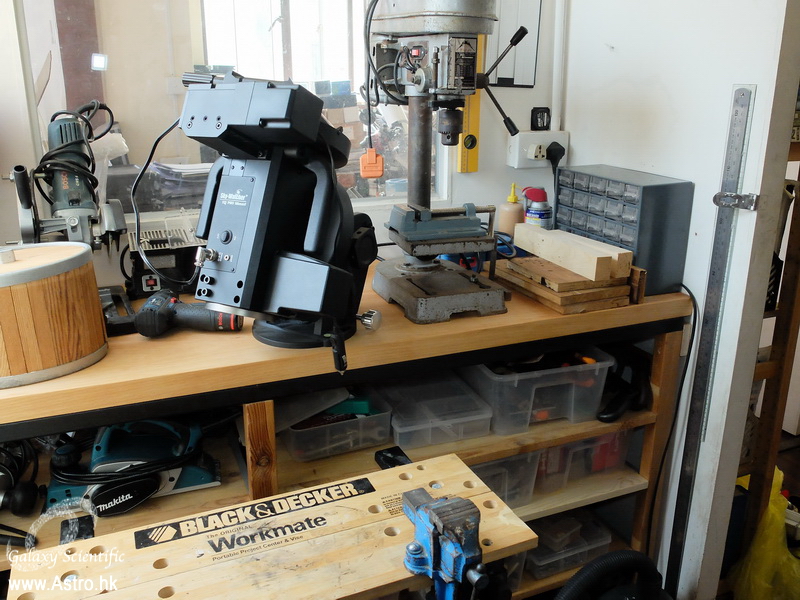

暫時回復工作狀態中,還欠一個木工虎鉗。
未買銑床,又在思索是否保留鑽床但添一台小型車床+銑床混合機。

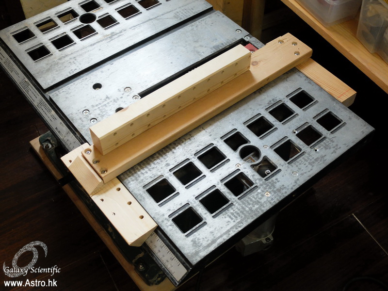

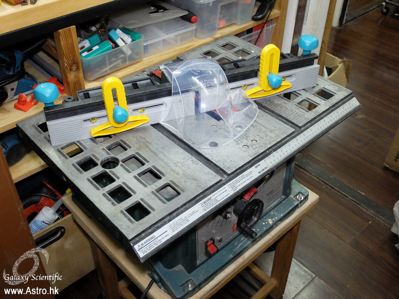

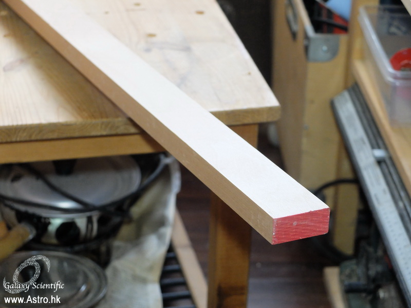

枱鋸是年前二手買回來的,但沒有靠山,所以自己用松木碎料試造了一個,但外觀不過關,結構也不合理。
於是很無聊地買了根櫸木方回來,準備再造一個。1寸 x 2寸、8尺長的,$84元。反正用量不多,也可以了。
若不追求硬度,也可以楓木、橡木、柚木、胡桃木等.... 8-)

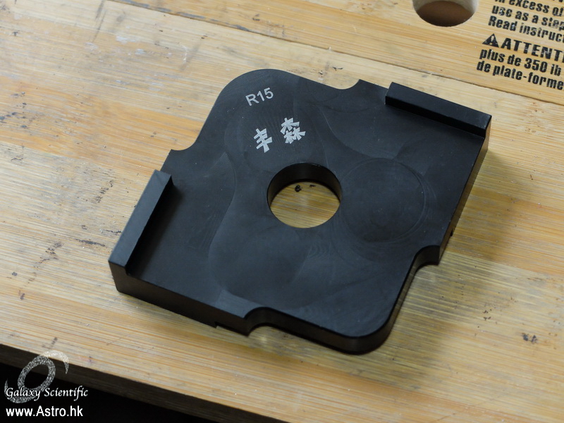

數十元買了片木銑機用的圓角模板。
