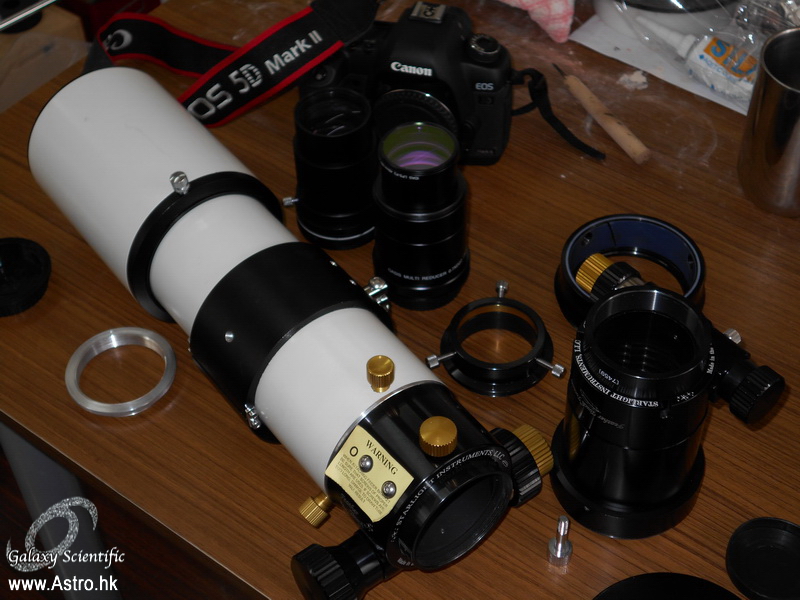

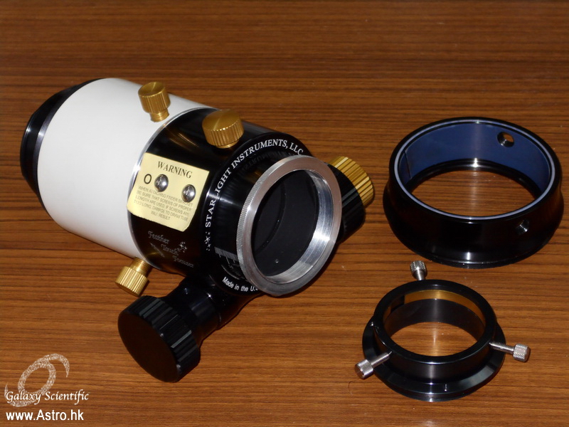

為Willis的APM 80/480 APO折射鏡,改裝用羽毛2535調焦座 (2.5"調焦座、3.5"行程),涉及加工一段新的80mm鏡管、製作兩個接環,因為要馬上到外地拍攝,而兩個接環內側並不在光路之中,所以不用氧化鍍成黑色也沒問題。
因為調焦座行程較長,現時可同時照顧目視、直焦、Borg 7870減焦的需要。我的APM 80/600 APO之前也改裝過用羽毛2535調焦座:
