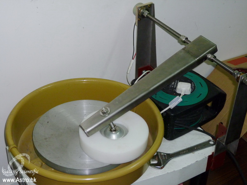

一直有好些想實現的項目,都為時間金錢場地等問題無法實現,另外我真的不想再花長時間在人手磨砂拋光這些環節上,那造一台磨鏡機是很有必要的。其實基本組件三四年前已買了回來,郤一直沒花心思做好最後一步。
這兩天終於走出最後一步,初步測試電機及機械部份運作工常,稍後會拿David數年前接近完成拋光但未修正的40公分反射鏡來開刀,因為磨砂部份很容易處理,若能把鏡面完成拋光及修正至正球面,便初步成功:

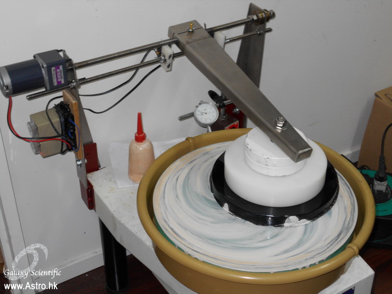

先講一下這磨鏡機的功能,
1. 主轉盤無段變速
2. 可調行程自動擺臂
3. 可製作最大主鏡直徑80公分,可隨時進一步加大
稍後分享更多訊息。

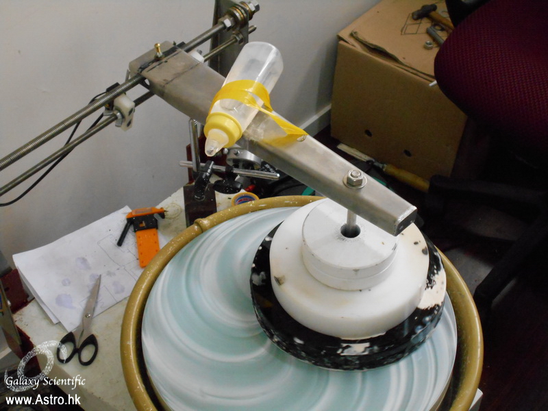

經過一段短時間測試,樓上那個摩打不夠力,換了個大一點的,暫時還不錯。

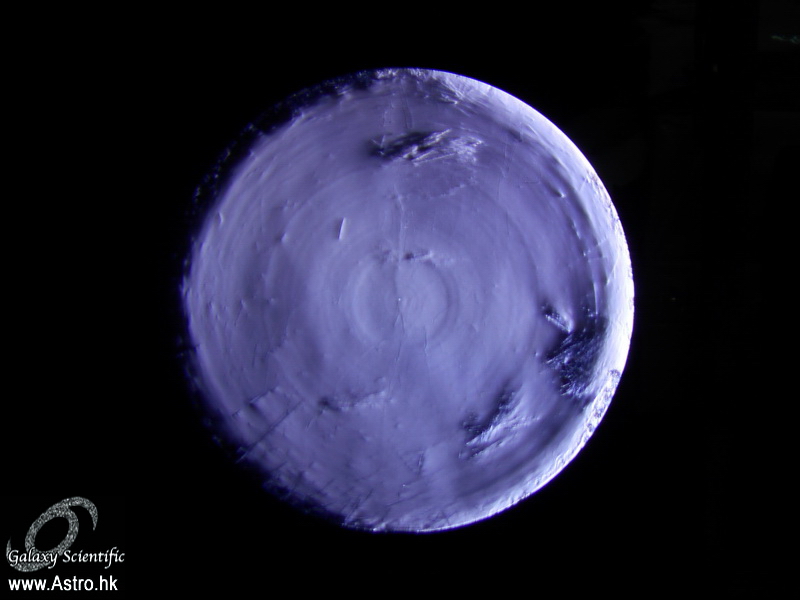

把David八年前接近拋光完成的那片40公分反射鏡拿出來試試:
viewtopic.php?f=20&t=74

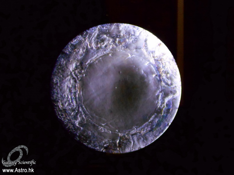

先用刀口儀檢視一下,因為長期跟瀝青模貼在一起,鏡面有些污漬,鏡面有些被蝕了丁點的情況,一般來說拋光一兩小時便可除去,問題不大。
鏡面和當年停手前沒大分別,還是先造正球面及確認完全拋光才拋物面化吧。

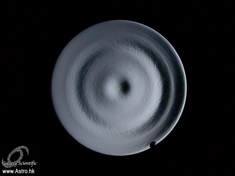

現在微調行程,把鏡面上的一些老問題除掉,暫時以刀口儀檢視,一切進展順利但比預期慢,可能那些陳年舊跡蝕得太深入了。

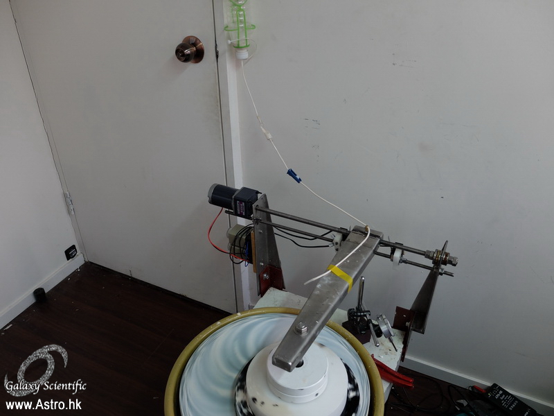

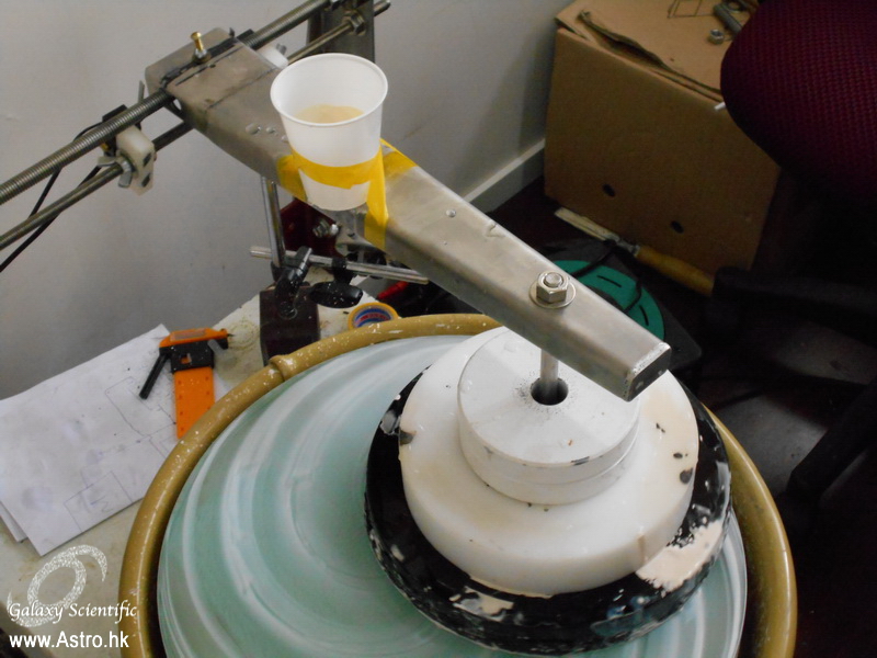

唯一是自動加水未做好,因為現在算是粗光,我用的轉速比較高,加上辦公室內開了空調,若5分鐘不管便整個鏡面乾掉,試過用手上的嬰兒奶樽但不成,還是用膠杯刺個孔作臨時用好些。稍後出去找個診所醫院吊針用的裝置,或實驗室用來滴水的什麼東西便成。
有了自動磨鏡機真爽,當年初中時用上數十小時才磨好一片小鏡,在家裡陽台圍著工作枱不知走了多少公里才成,現在磨鏡機就放在辦公室枱前,一面辦公處理國際交易,一面聽著悅耳的機械操作聲,真的十分爽! 8-)
P.S., 當這片40公分主鏡完成後,那些在圖紙上多時的什麼奇型怪狀望遠鏡都可擺上日程了,加上西藏天文台自動化拍星,那作為一鐵桿天文愛好者,日後不會再因為香港的陰天晴天造成心情起伏了 :mrgreen:
DSCN0009 - 複製.JPG (287.67 KiB) 被瀏覽 57921 次
DSCN0010 - 複製.JPG (282.74 KiB) 被瀏覽 57921 次

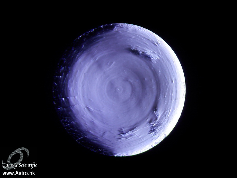

文章社長 » 2013-05-23, 17:50

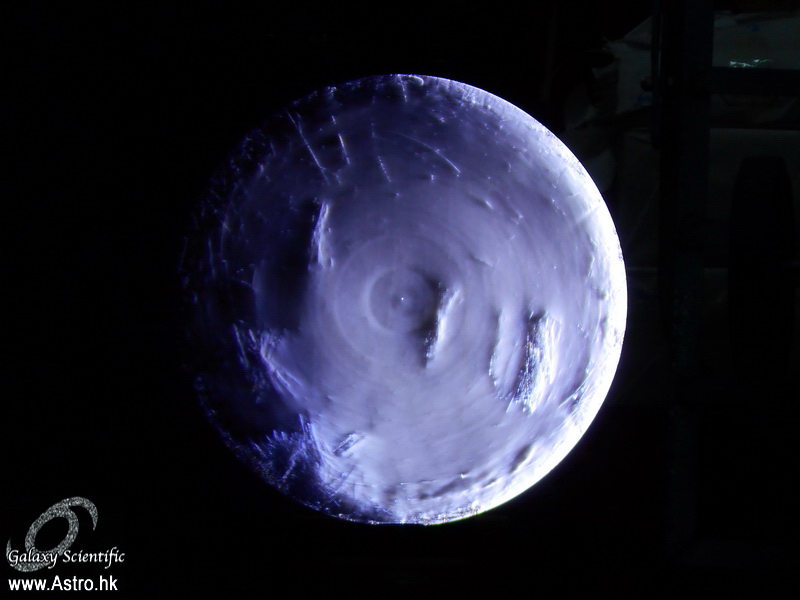

昨天用的模太硬,也沒熟習好如何用這部自己製作的磨鏡機,結果刮了些花痕。
很來重做一個稍軟的拋光模,至今拋了約5小時,鏡面一些被腐蝕掉的玻璃也陸逐被拋光掉,但也遺下一些磨鏡機加工不時會出現的同圓心痕跡,幸好情況並不嚴重,可以稍後處理。
另一讓我放心是沒沒有塌邊,目前的狗餅型態也不是偏離正球面很遠,否則便會很麻煩了。
目前最花時間處理的是那些刮痕,相信要十多廿小時以上才可去掉,還好是用磨鏡機做,否則人手的話便痛苦了。

- 調整了一下行程,中間的圓氹淡化了,讓我對磨鏡機的特性又累積了一些經驗,鏡面上不同的刮痕已淡化了不少,但也可能要多拋十多小時才可完全去掉
- 鏡面看來有些狗餅形態,其實與實況不乎,只是辦公室內有不同的冷/熱源,造成光路中的氣流所致,這對日後測試拋物面精度沒影響,但拍攝出來則不好看
- 鏡面外圍有一個兩三公分闊的塌邊,相信會逐步改善,鏡面大部部範圍偏離球面不太遠,完全拋光後要修正至正球面花時間不多,也很容易

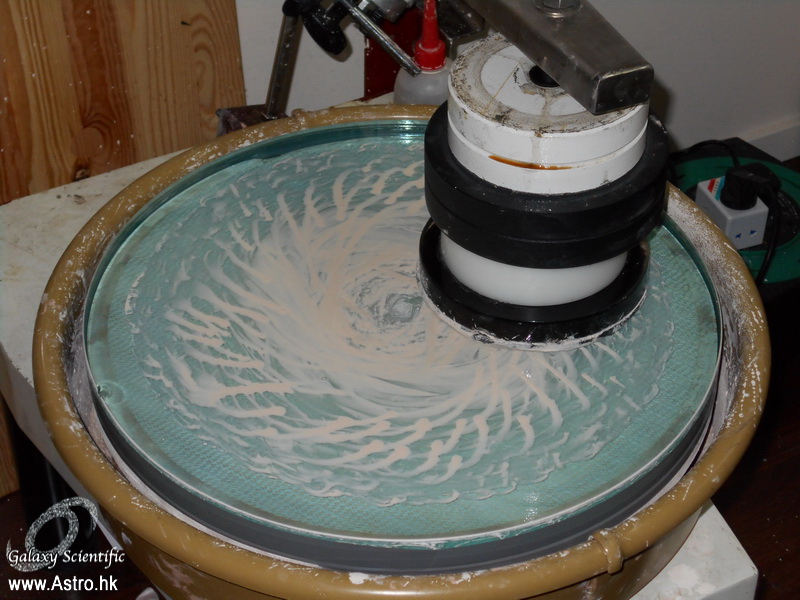

在內地買了2元一套的吊針用喉管,很好用的,但由於拋光粉溶液停放數分鐘便開始沉澱塞著喉管,這方面仍需改善一下。

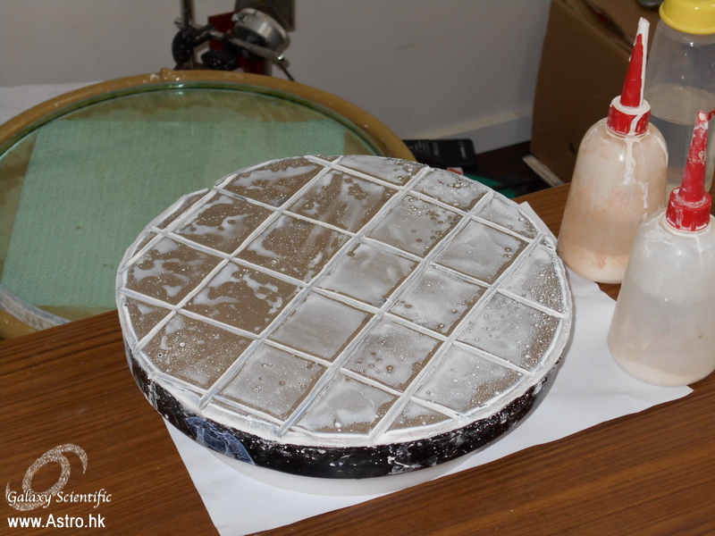

為了加快進度,我把瀝青模的方格弄小一點,看來比之前跟磨鏡機配合得更好。
鏡面比樓上平滑得多了,那些刮痕已漸拋掉,鏡面餘下的環狀區很容易解決,外圍那條低邊倒是看看是否要調整處理方法才可去掉。

今天拋了另外6小時,累計25小時,那些刮痕已拋掉不少,鏡面也接近球面,至今很滿意磨鏡機的表現,唯一稍考功夫的是添水及拋光粉溶液的時間及份量,與磨鏡機的轉速有相互關係,若調節得好的,可以自行拋上三兩小時不用理會,瀝青模也不會因拋光時間太長而軟化造成其他問題,但始終我不放心讓磨鏡機自行運作而離開辦公室,不過相對於以前人手磨鏡,已算活在天堂了。
鏡面中央那小圓環是由瀝青模的行程所致,因為今天調過以集中拋主鏡外圍,要修掉很容易,暫時可以不理。外圍那圈低邊,以及餘下的刮痕,相信再花十個八個小時便可完全去掉,亦即今週末或下週可以進行拋物面化。

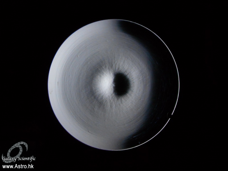

文章社長 » 2013-05-29, 20:51
今天下午要外出,所以只拋了6小時,累計31小時。
鏡面的低邊已推至最後的數毫米,相信以這進度,會先於那些刮痕被除去。

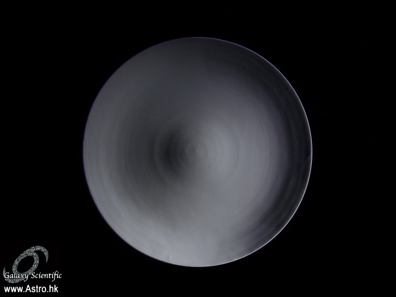

我的刀口儀移動讀數可小至0.01毫米,現時的鏡面不計外圍低邊,鏡面呈輕微扁橢圓面型態,大體上跟標準球面差距不足0.5波長,對刀口切入位置十分敏感,在合適切入位置下,鏡面大部份範圍呈灰色,照片中不規則部份為室內冷/熱源造成的氣流經過測試光路所致,跟鏡面無關。

文章社長 » 2013-05-30, 20:16
今天又拋了7小時,累計38小時,鏡面的刮痕已拋掉大部份,某程度上若非吹毛求疵的,可以修正至正球面然後開始拋物面化了。
又或話當時狠心一點,鏟掉模上的瀝青,用#2000砂磨5分鐘,然後重新拋光,或許可以省一半時間,沒有這樣做,是想保留前部份David的成果,在他的基礎上繼續做下去,將來完成之日,這台鏡算是我倆的心血結晶。
鏡面大部份型態,除了那些因磨鏡機高速轉動造成,暫時可以不理而稍後很容易去掉的環狀區,以及外圍那圈去掉低邊後剩下來又十分容易去掉的高邊,其實大部份範圍跟正球面的差距可能不足1/10波長,因為刀口儀前後移動0.25mm已完全由焦內變成焦外(或倒過來),所以對刀口跟鏡面的光軸準直也十分敏感,在某些位置,沒有經驗的第一眼看上去還以為是鏡面散光。
反正都到了這一步,我也不介意多拋一兩天,讓鏡面那些最後的刮痕也完全去掉,然後轉用Red Rouge花數小時把鏡面造成平滑的正球面,再進行拋物面化。
目前為止,最讓我放心的是磨鏡機就算高速轉動,持續運作數小時也不會造成低邊問題,這是我設計組裝這部磨鏡機前最担心的問題。現時的鏡面花痕集中在最外圍,加上那區是高邊,所以只要調整一下行程,把高邊修掉的同時,也因為那區會有較大量的玻璃被去除,花痕也會相應去除,可謂一舉兩得。

又拋了8小時,累計46小時,這8小時調整了行程及加重了壓力,效果更理想,鏡面的環狀區大部份消除,鏡面十分平滑及刮痕也接近完全去掉 (照片中少許狗餅的問題只是測試光路中的冷熱源造成的氣流所致,並非鏡面問題),鏡面技術上沒有塌邊問題。
反正到了這地步,我會多拋數小時,把那剩餘的最後丁點刮痕都除去才停手。
只是有點奇怪,為何用這磨鏡機會產生扁橢圓面的型態? :roll:
至於如何用磨鏡機修正至拋物面,又是另一新課題。開玩笑的說,因為現時測定的扁橢圓面的數值剛好和到時要求的拋物面相等,只是剛好相反而已,用Photoshop flip一下,便可瞭解到時應看到的型態 :mrgreen:

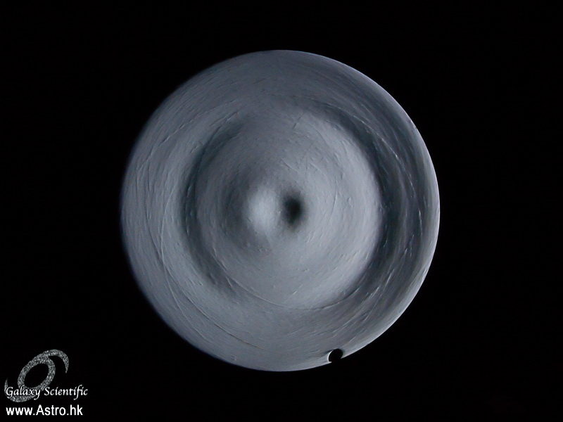

文章社長 » 2013-06-13, 11:07

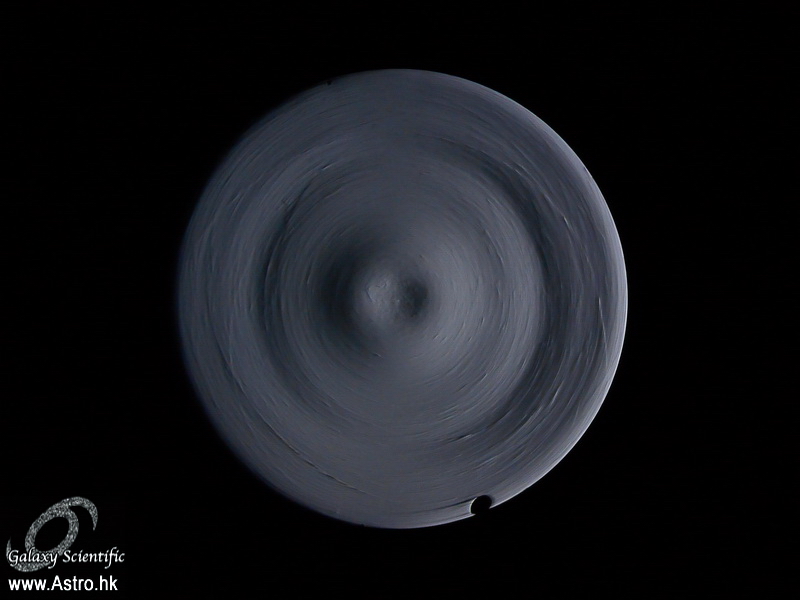

最後多拋了9.5小時即累計55.5小時拋光,鏡面已完成拋光,下面刀口影像鏡面上那些麻點只是我用紙巾擦乾鏡面時的紙碎,並非鏡面砂眼,另外因為調整了行程及拋光劑等組合,鏡面也比之前的平滑,加工造成環狀痕跡也淡化了不少。
現時鏡面為扁橢圓面,我猜用數三數小時便可修正至正球面,然後開始拋物面化,這兩個過程的手法都一樣的,就是以70%半徑為界,界限以內把鏡中央打深,外圍則造低。

文章社長 » 2013-06-13, 13:17
用磨鏡機轉動主鏡配合人手及小模修正,中央及外圍各15分鐘,結果明顯不理想:外圍沒分毫變化,中央郤過度修正出現一個小洞,僅兩區各15分鐘的操作,鏡面變之大讓嚇我一跳 :?
要想想如何調整修正方法...

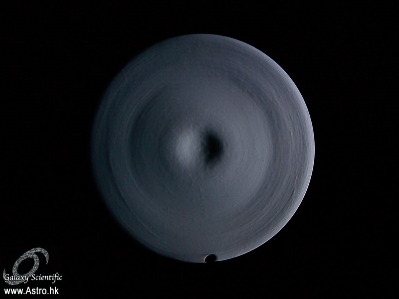

文章社長 » 2013-06-14, 11:59

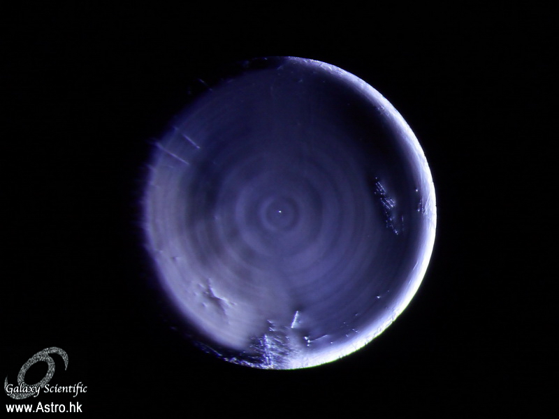

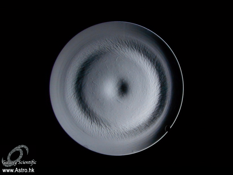

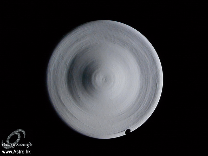

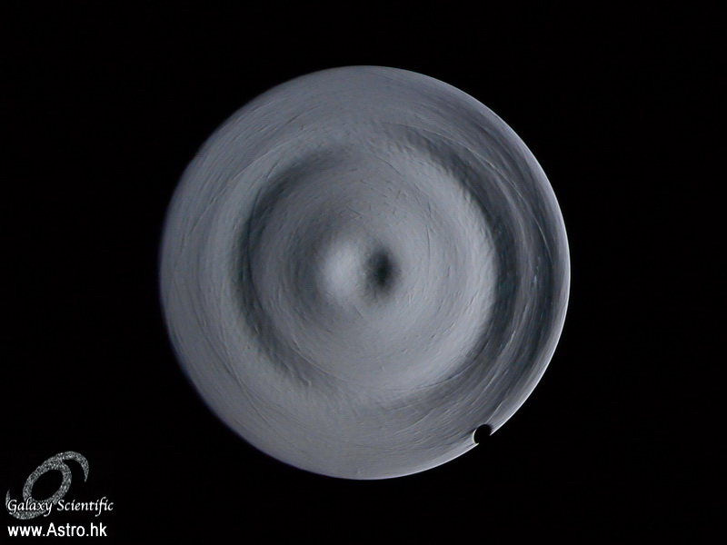

受了教訓,昨天改了修正方法,又每15分鐘測試一次,但發現越搞越大問題,以下為改了手法後15分鐘的面形態,及再改一次手法後的形態,很明顯,以我現時的情況來說,用細模修正還是不好控制:
Re: 自製自動磨鏡機
文章社長 » 2013-06-14, 12:05

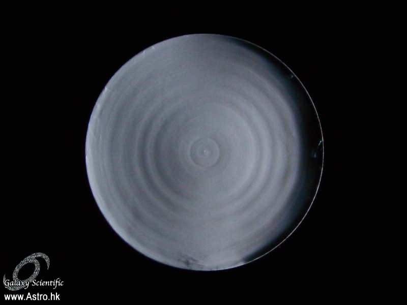

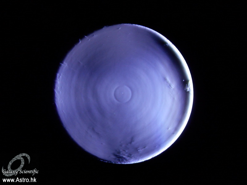

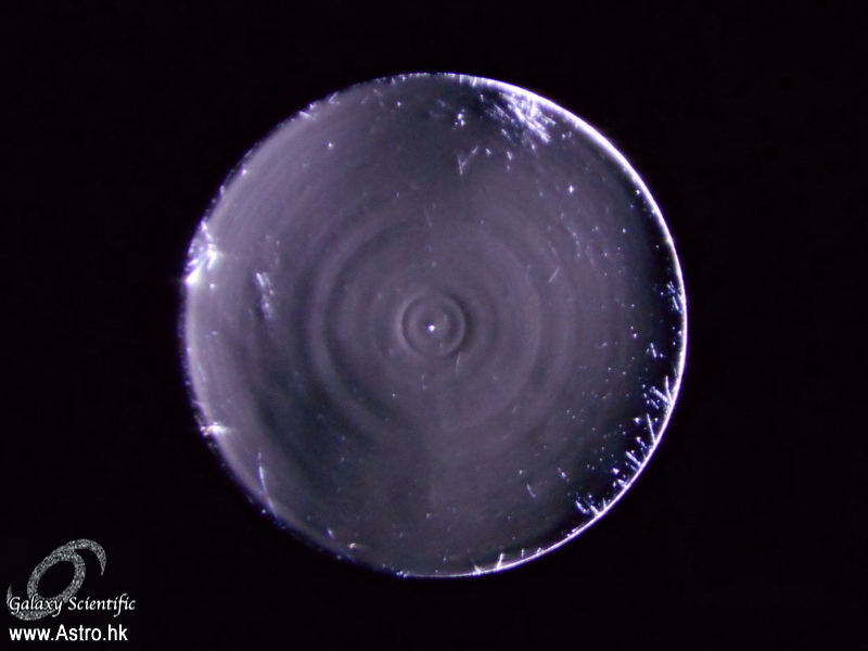

後來改用大模以手推動,以下三幅照片為每15分鐘測試一次的情況,情況慢慢改善,逐步邁向球面了:
現時有兩項關注事項,一是鏡面有輕微塌邊情況,另外鏡面也有手動拋光造成的刮痕,或許那是宿命,正如Astrophysics 望遠鏡的老闆 Roland Christen 說,人手修正的鏡面就一定有刮痕,所以高端APO折射鏡,鏡頭上都一定有刮痕云云..... :oops:
Re: 自製自動磨鏡機
文章社長 » 2013-06-15, 00:30
圖一:修正15分鐘後
圖二:再額外修正20分鐘
圖三:再額外修正30分鐘
總計65分鐘
還在摸索磨鏡機、行程、手法相互配合下的表現 :roll:

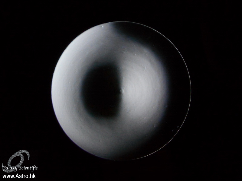

Re: 自製自動磨鏡機
文章社長 » 2013-06-15, 05:26
圖一:看著鏡中央那個洞很不順眼,用大模手推拋了10分鐘便完全消除,但鏡中仍有一個面積略大的小丘
圖二:不信邪的用手推小模配合磨鏡機拋了10分鐘,又出現一個洞,比之前那個更嚴重 :evil:
