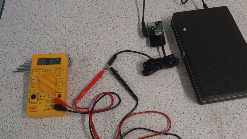

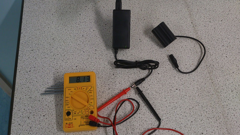

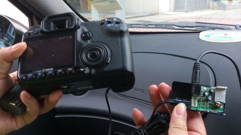

由於我未買5DII交流變壓器,所以多謝xiaoer用自己的40D作白老鼠,結果無燒機!期實找單反測驗前,我已重複量度電壓和極性,確保萬無一失!今天下午把直流變壓器交給xiaoer作操作測試,等他報告。
40D測試
直流變壓器實測8.12V
交流變壓器實測8.13V

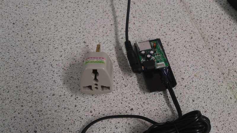

12V轉8.1V直流變壓器實物大小

文章xiaoer » 2012-07-18, 18:52
今日趁上堂時在課室進行了小測試。
室溫28C
相機canon 40D mod
電 鋰電(capacity = 3.7 V 20000 mAh, output voltage = 12 V)
用programmable shutter 影5分鐘一幅連拍了三十幾幅約三小時,相機冇熱, DC converter(連個IC)冇熱, 鋰電冇熱, 一直運作正常。三小時話多唔多, 話少唔少啦。
我估影長D都OK, 相機draw的current對舊鋰電來說太輕鬆了。
當然有其他方法,e.g. 市電, 7.4 V鋰電, etc. 只係12 V鋰電可以一次過滿足晒多個儀器的願望,方便D。
只係要研究下個plug用乜大小,呢個係啱我的,佢同LVI好似係同一款。
xiaoer
