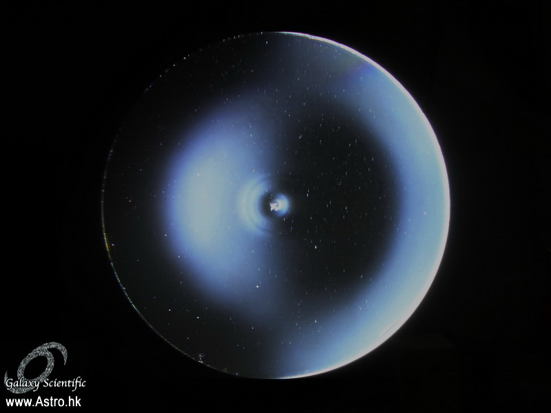

早前為universe24測試了一片由一位磨鏡師傅製作的拋物面鏡:
viewtopic.php?f=20&t=1566

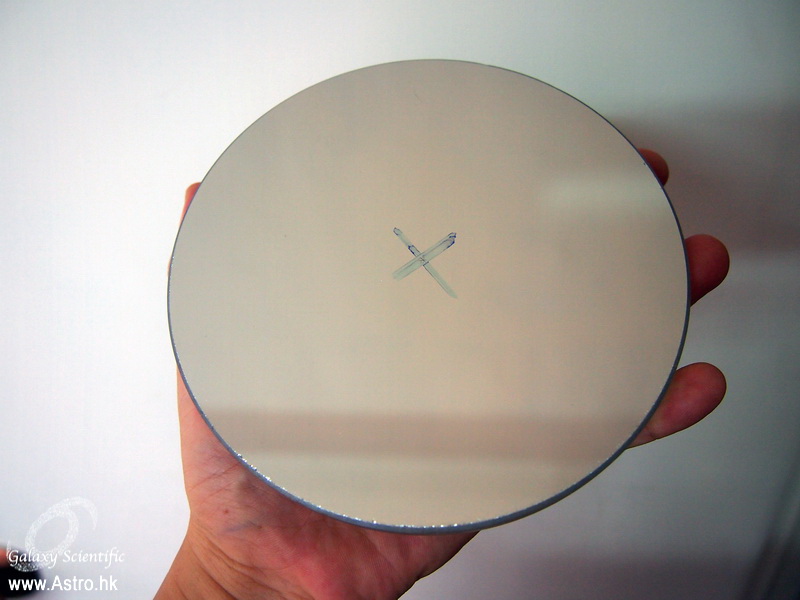

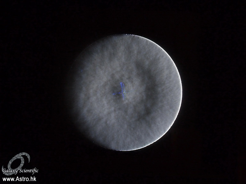

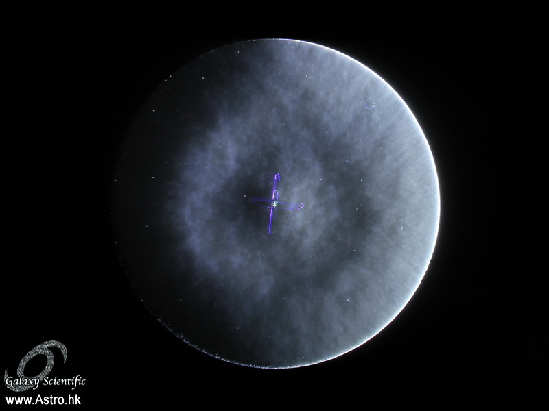

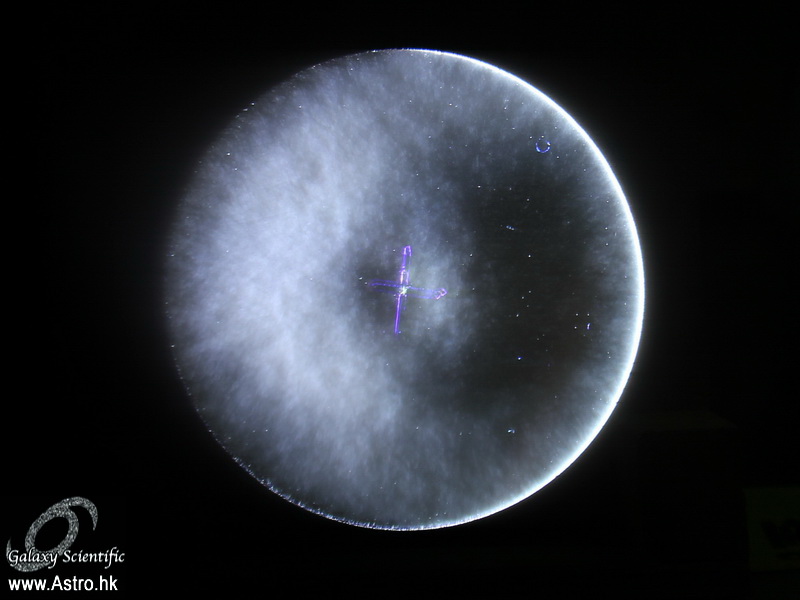

日前跟內地一位愛好者聊起他的望遠鏡精度問題。多謝他的信任,他手上也有一片同一來源的150mm反射鏡希望我測試一下。不過要聲明一點,我從來不是什麼磨鏡高手,在光學很多方面的認知也是很皮毛,亦有更多東西不懂,所以只能用手上已有的東西 - 刀口儀(Focault tester) 瞭解一下他的鏡面狀態,以下的評論也僅代表我在自己刀口儀下看到的情況,所以本帖注明是業餘測試,出發點是希望從一個愛好者角度去好奇一下市場上不同鏡面的水平如何,並無興趣介入第三者之間的交易。
鏡面初步數據:
- 口徑約150mm
- 焦距約750mm (2012-07-20修正數字,以激光尺量度曲率半徑而得出)

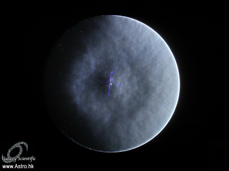

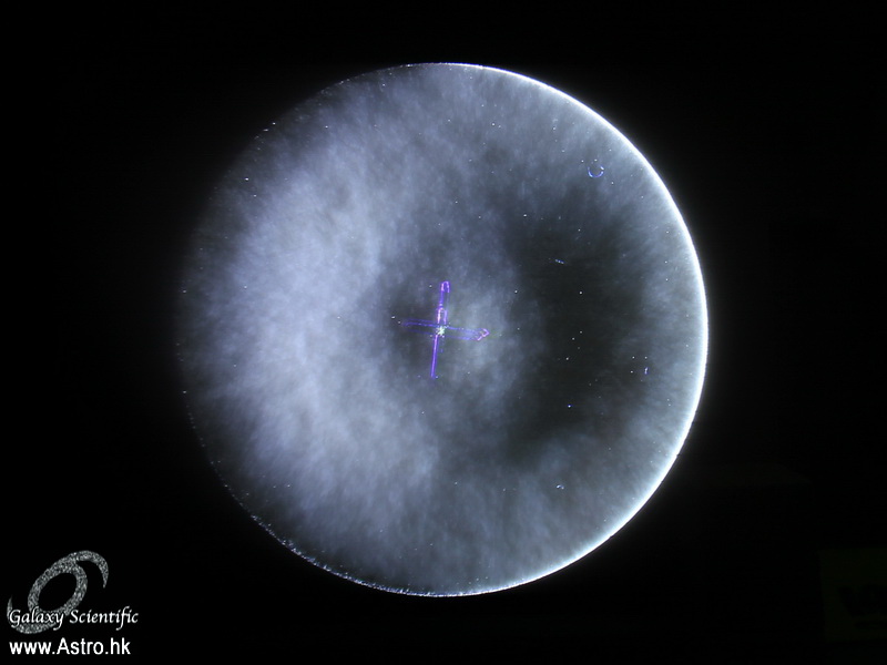

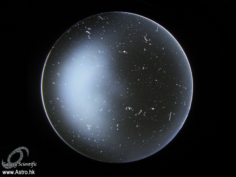

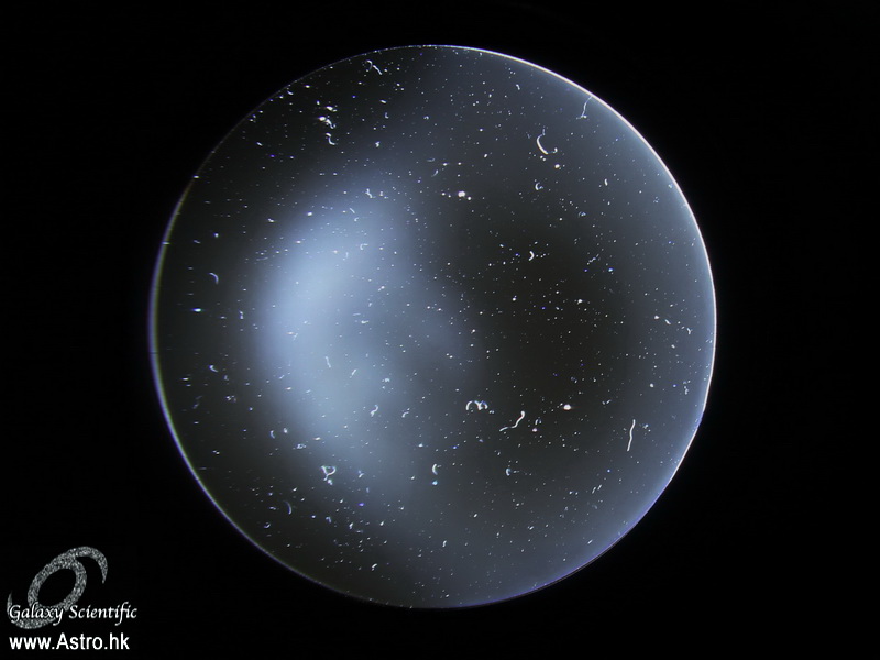

以下圖片為刀口儀在焦點前、焦點附近、焦點後拍得的圖片,在這裡說明一下,除非是正球面,否則在刀口儀下鏡面每一個區都有自己的曲率半徑,所以我說的焦點,只是從觀看整體鏡面得出的一個平均位置。
初步看出以下情況:
- 鏡面略為粗糙,這是一般大量生產流水作業的工厰製品的常見狀態,但人手磨光的話,我認為有改善空間。特別是拋光進入後期時,拋光物料及磨光工序都應有所調整。
- 中央有一個約佔鏡面口徑30%的小丘,對於一台f5.3的短焦反射鏡來說,那部份已被副鏡擋去大部份,可能不會怎麼影響成像質量,但理應在人手檢查時被修去。
- 比較嚴重的是佔鏡面口徑略大於50%的那個氹,我刻意附上焦點前後的數張圖片,以證明那個是不會隨刀口切入位置而改變的拋物曲線一部份,而是一個出現在固定位置的氹。
- 低邊問題不算嚴重,但最外圍的1、2mm左右若能以黑漆塗掉,應有助改善影像對比度。始終購買人手磨製品而非常規厰製品,應是追求高解像度高對比度影像的一族。
那位愛好者比較謹慎,希望我在鏡片收到後多放幾天再測試一次,那待週四benben88帶他的Vixen 200mm反射鏡來,便可再對照測試一下。

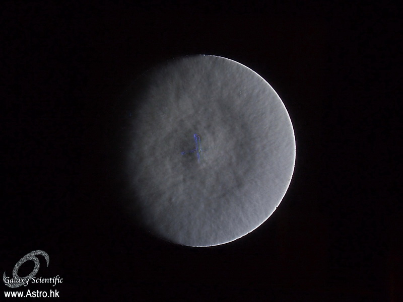

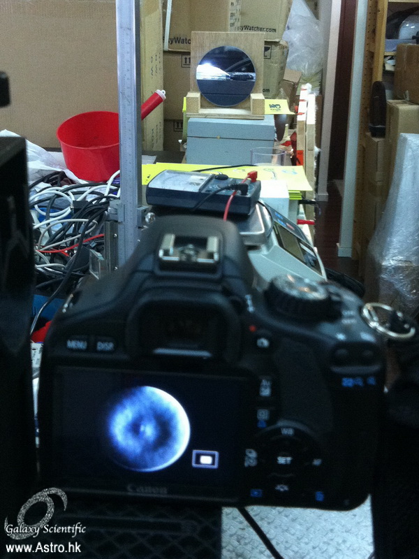

今天benben88帶了自己的Vixen 200 f4反射鏡上來一起測試。
先把一樓的主鏡再測一次,看有沒有什麼變化(理應沒有的),情況一樣。

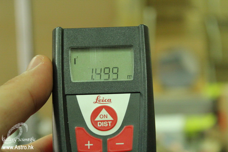

不過有一點要更正自己的錯誤,那天量度曲率半徑時我忘了按鍵選擇激光尺以前端計距離,這鏡的實際焦距應為750mm左右。
以下是從焦點內至外的幾個位置的刀口圖像:
Photo II.jpg (173.89 KiB) 被瀏覽 48624 次
最後由 社長 於 2012-07-20, 20:08 編輯,總共編輯了 2 次。
Re: 業餘測試150mm反射鏡 - Part II
文章社長 » 2012-07-20, 19:26
測試benben88的Vixen 200 f4反射鏡,鏡面一如傳統日系反射鏡的平滑,沒有用Couder mask檢定拋物面精度,純用肉眼檢視中央區及90%區,量度數字約為10%以下的修正度不足,可以用程式運算一下best fit parabola,可能仍在要求的修正度以內,另外未清楚是否跟鏡片未完全熱平衡有關? (不太清楚這方面對鏡面形態的影響) :roll:
中央有一個小區域應是加工鏡片時留下的,但因為肯定在副鏡陰影內,所以對像質沒有影響。

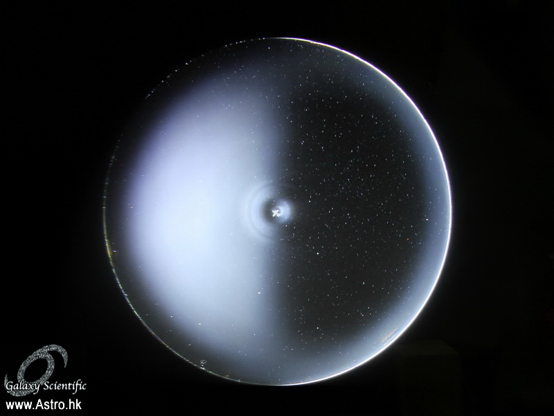

文章社長 » 2012-07-20, 19:43

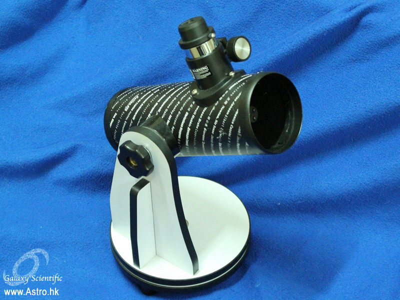

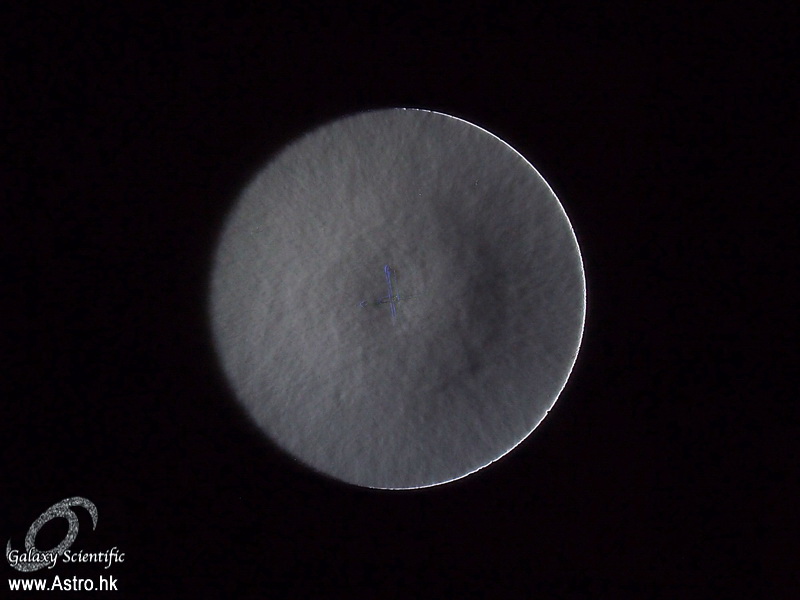

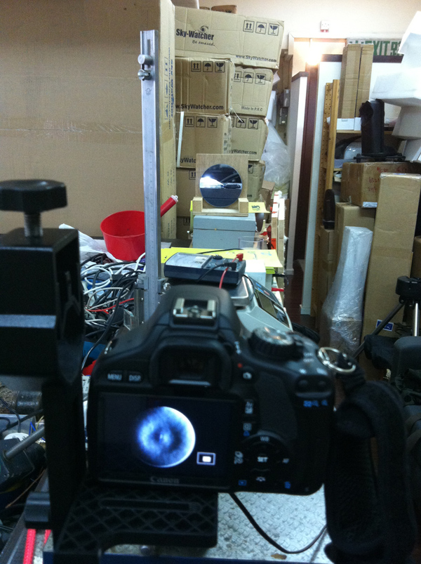

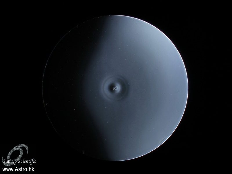

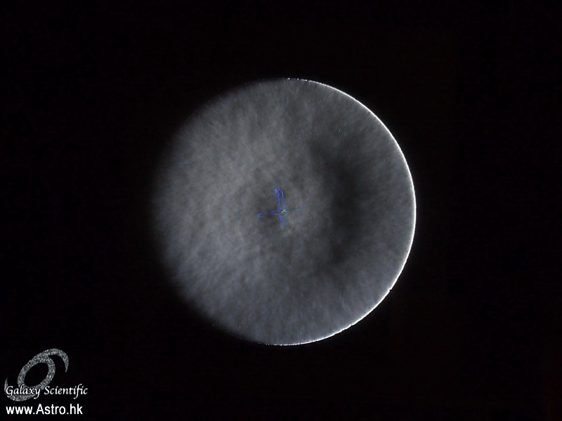

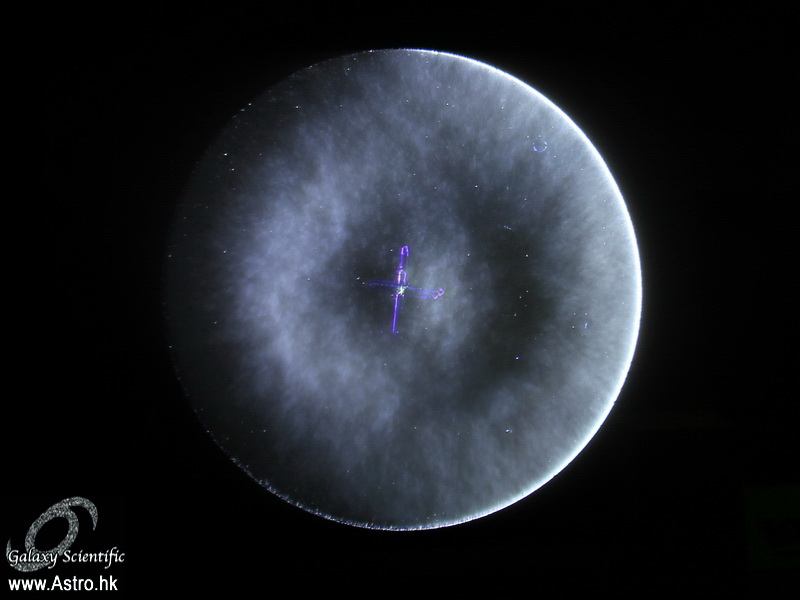

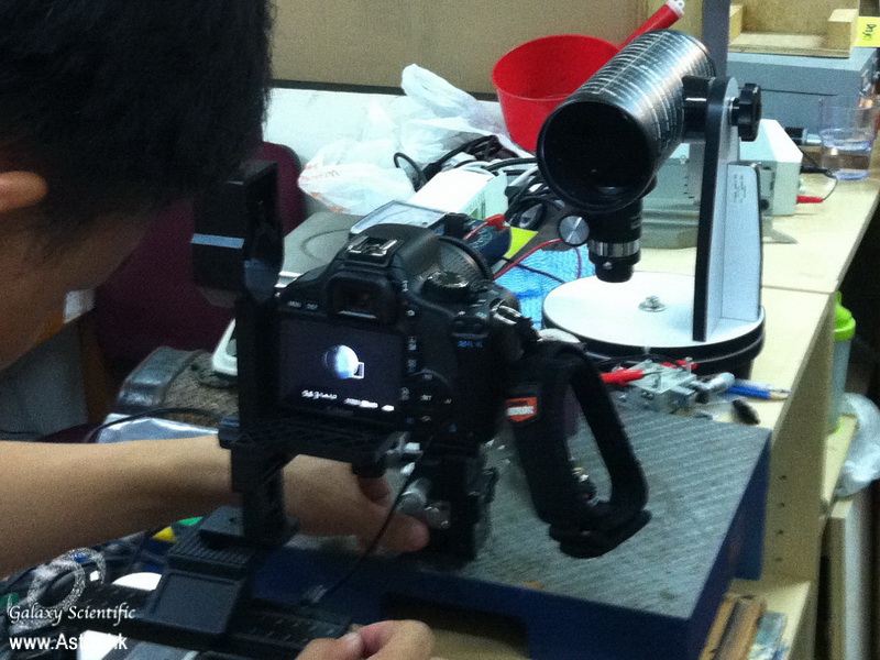

另外也同場測試了一台國際天文年推出的Skywatcher / Celestron Dob 76小型反射鏡,鏡片數年前已用於Skywatcher的其他型號入門鏡上,例如小飛機或小企鵝造型的入門鏡,當時的廣告介紹此鏡是採用76 f4非球面反射鏡組裝,是受惠於國內新的光學加工技術,才能讓這台正規反射鏡能以約50美元零售價供應市場。
這鏡配有5x20尋星鏡、兩個1.25"目鏡、可調光軸副鏡座、杜普森台架等,我之前有機會測試過這鏡,證明成像不錯。今天趁機拿出來看看刀口儀下的情況如何,廣告有沒有失實?

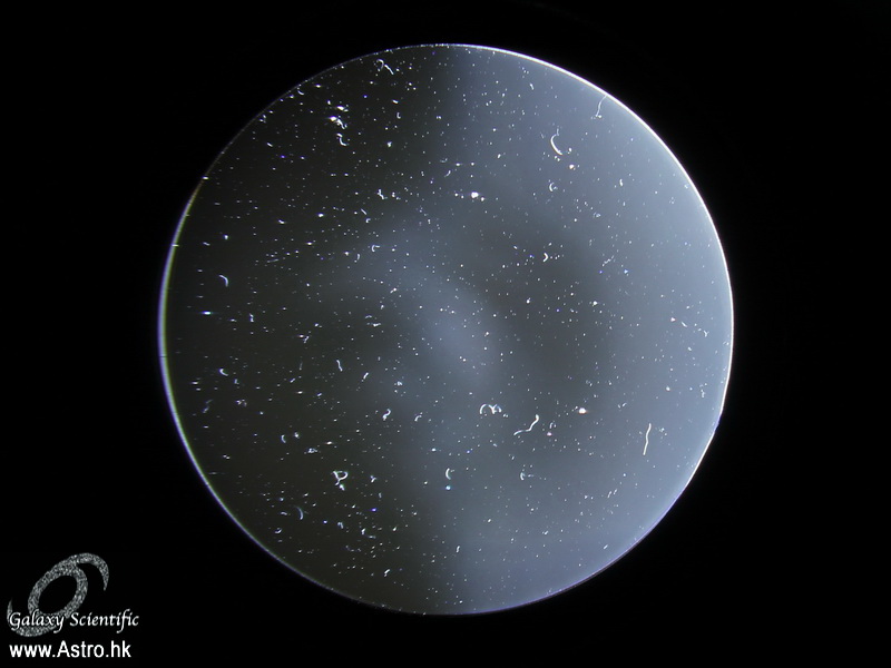

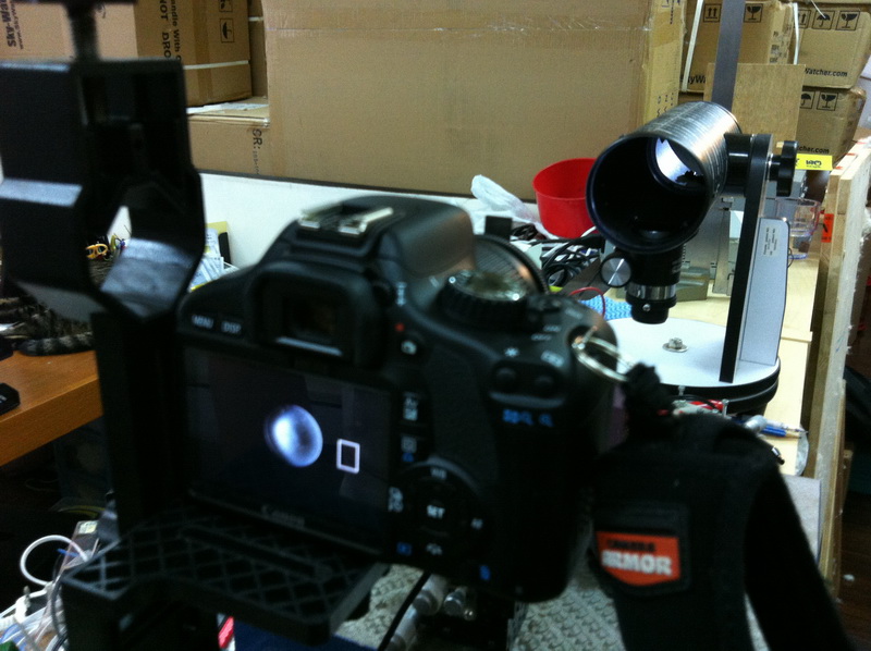

測試方法簡單,把副鏡座拆去,直接以鏡筒指向刀口儀及相機便可以,測定中央區、約70%區、約90%區,可以說鏡片質量比想像要好,除了中央有一個不太對稱但又不會影響成像質量的小山(因為在副鏡影子內),鏡片的確呈拋物面形態,也沒有難看的粗糙加工痕跡,當然我沒再花時間去檢定其精度了。
忽發奇想,能否用這主鏡,加個大副鏡及彗差鏡,然後造一台可覆蓋APS或4/3片幅的攝星鏡 8-)
Photo I.JPG (182.19 KiB) 被瀏覽 48624 次

文章社長 » 2012-07-20, 20:14
再來一幅測試Dob 76的照片:

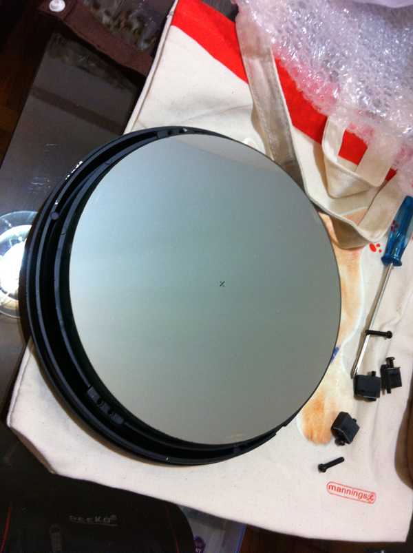

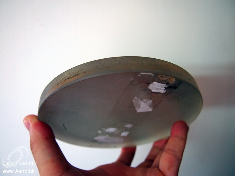

文章benben88 » 2012-07-20, 22:25

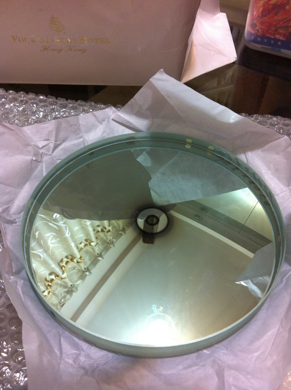

今天拿了自己的Vixen 8吋F4 鏡去試試, 中央的問題在鏡後肉眼可見到黑圈。 :roll:
R200ss mirror and cell.JPG (259.2 KiB) 被瀏覽 48611 次

文章社長 » 2012-08-17, 23:56
首先肯定的是,你把鏡片拿回去後自己再測,刀口圖及自準直測試結果,隨了曝光對焦或刀口切入程度不同外,你的幾張照片都很一致地反映了鏡面的形態:

文章tianwenmi » 2015-09-12, 11:35
社长您好,是我的牛反吧,不过现在已经不用了,这款镜子变形日趋严重,当时目视还不错,可是社长检测过发现问题,回来后我请磨镜师傅检测,确实存在问题。当时我是擅自自己直接寄给社长,没有事先和镜主沟通,他也没有先测试,否则也不可能将这个变形的镜子寄过去了。这个镜子主要原因就是变形。主要是镜片很薄,12毫米厚,普通玻璃,应力在加工后一段时间释放,导致严重的变形。一般人这么薄的镜片也不买,担心变形问题,我是他熟悉的朋友,所以就借了玩玩。他在给我镜子之初,对这个镜子很满意,但也说明太薄了。可惜现在一个当时满意的镜子已经变得面目全非,令人失望了。变形问题让磨镜者的心血付诸东流。磨镜者也在不断发现问题、改进问题,提高技艺。他的精度我还是很有信心的,那个德国光学检测的老先生都予以很高评价,国外经销商也专挑他最高精度的镜子,老早就听说有的国家专挑最好的折射镜卖给特定的国家,没想到反射镜也是这样挑的。 这国外商家1/1O——1/15波面精度误差的镜子是不要的,外国经销商自己检测。估计是1/1O精度的镜子还是比较好找的,成本也不高,但最高精度的镜子国外成本太高,没有多少厂家个人能够或者愿意生产,大陆个人生产的便宜不少,其他大陆厂家一般也不专门生产这个精度级别的镜子,量少质高成本更高啊。
所以也要说明一下,免得大家不小心一叶障目、以偏概全。所以光学镜片还是尽量选好些的厚玻璃。省的以后可能发生的变形问题。虽然一般光学玻璃,变形多少存在,但应在能够允许的范围内就行。再次感谢社长的辛劳。也在此对我擅自做主而因此可能引起的误解深表歉意。
