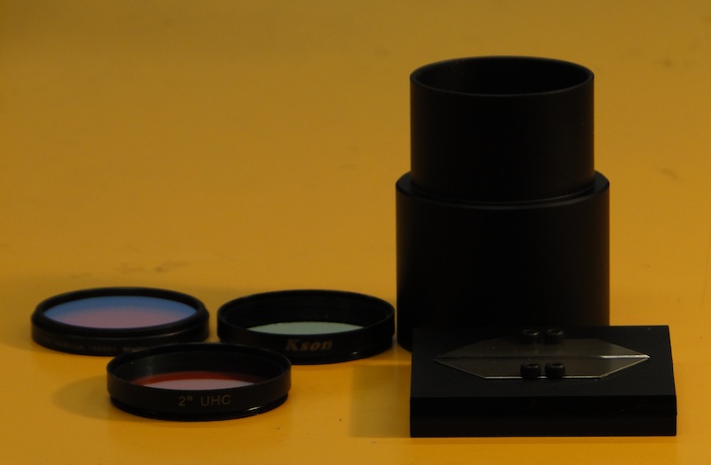

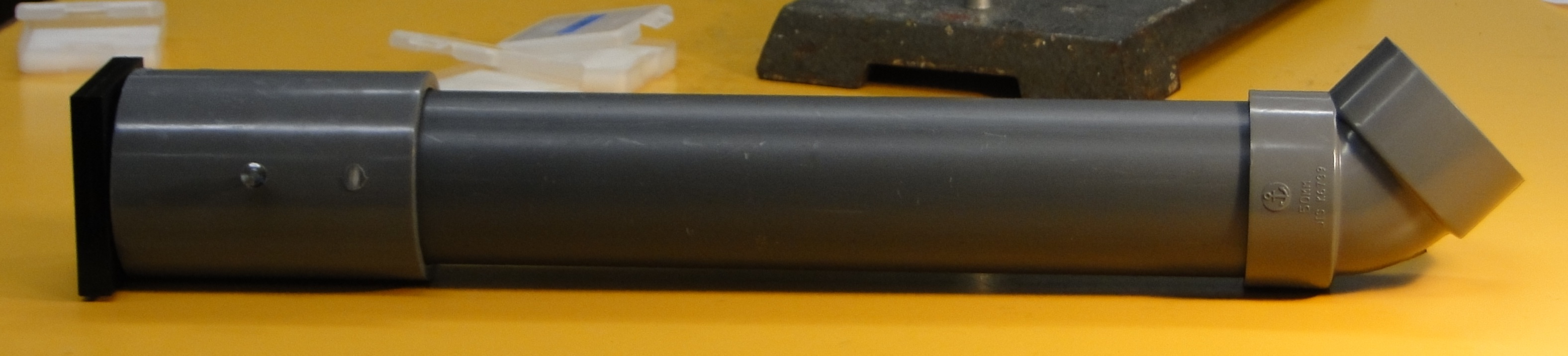

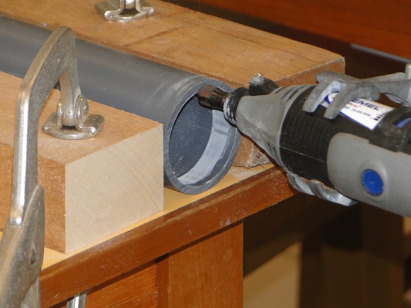

最近教到光的干涉現象,所以照網頁的指示造了一個簡易的光譜儀,順便測試一下手上的幾片濾光鏡。
http://sci-toys.com/scitoys/scitoys/lig ... graph.html
用 60W 燈泡提供連續光譜

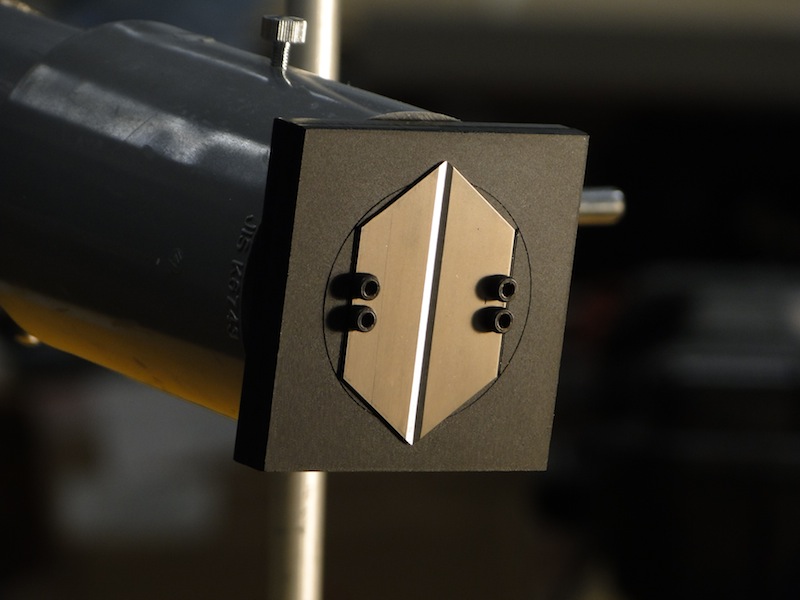

用兩片刮刀做窄縫,但刀口不夠平直,相信用刮鬍刀片會更好,不過刮鬍刀片較短
利用 2" 延長筒來裝濾光鏡

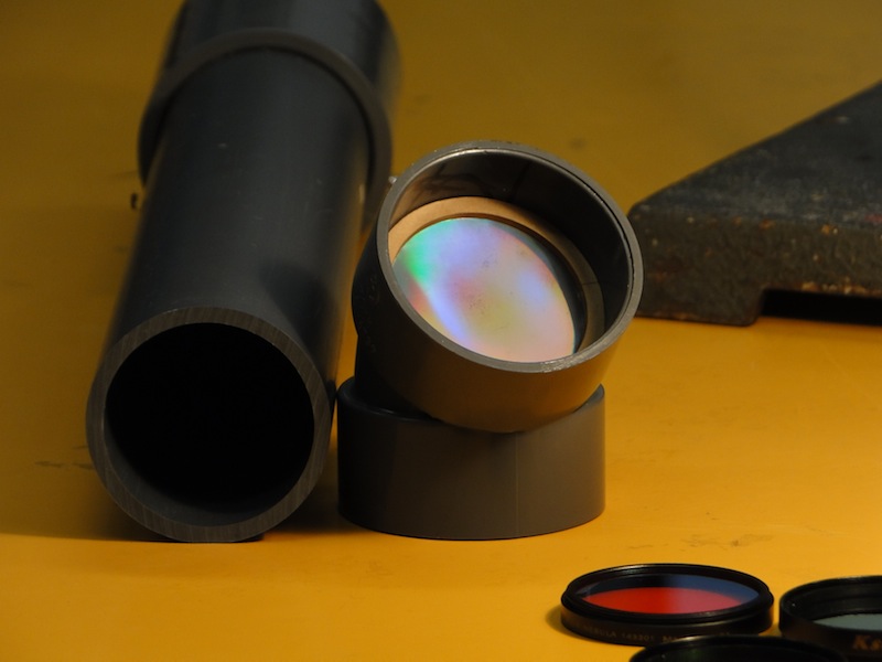

Diffraction grating 自網頁郵購。
香港買不到 22.5 度喉曲,只好用 45 度將就一下
開一條凹槽,把延長筒拆下來的銅片裝上,便可以用手擰螺絲夾緊延長筒而不會有夾痕

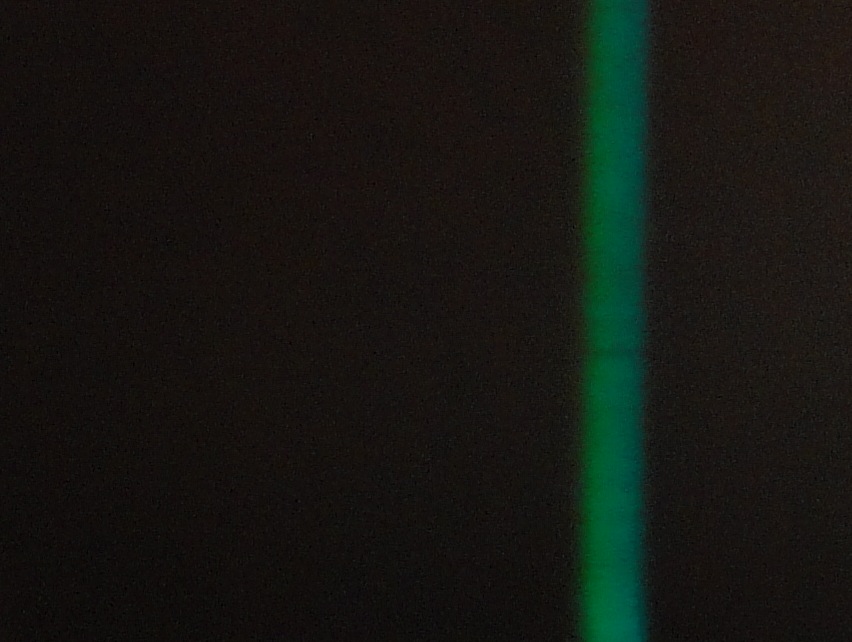

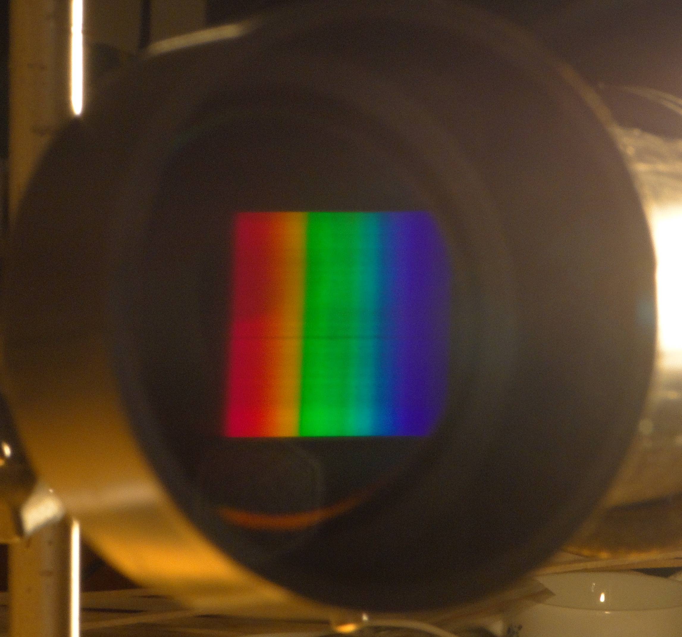

看到的光譜是這樣的。
螢光燈,還有一條紅色的線,但相片照出來卻看不到,但藍色和綠色線很幼,表示光譜儀的解像度良好
白熾燈泡的連續光譜

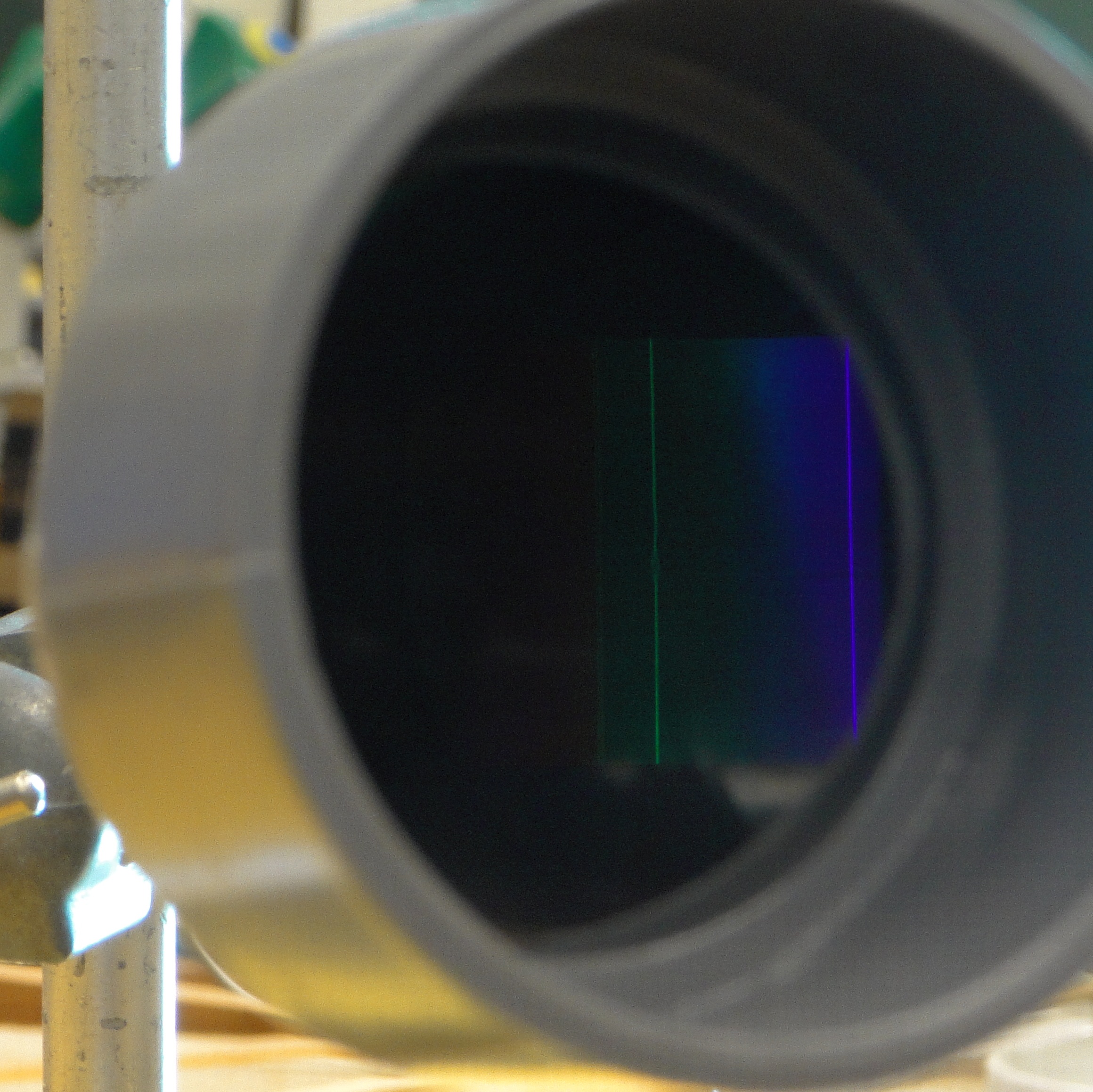

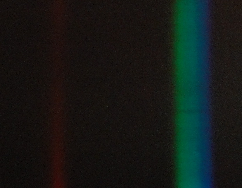

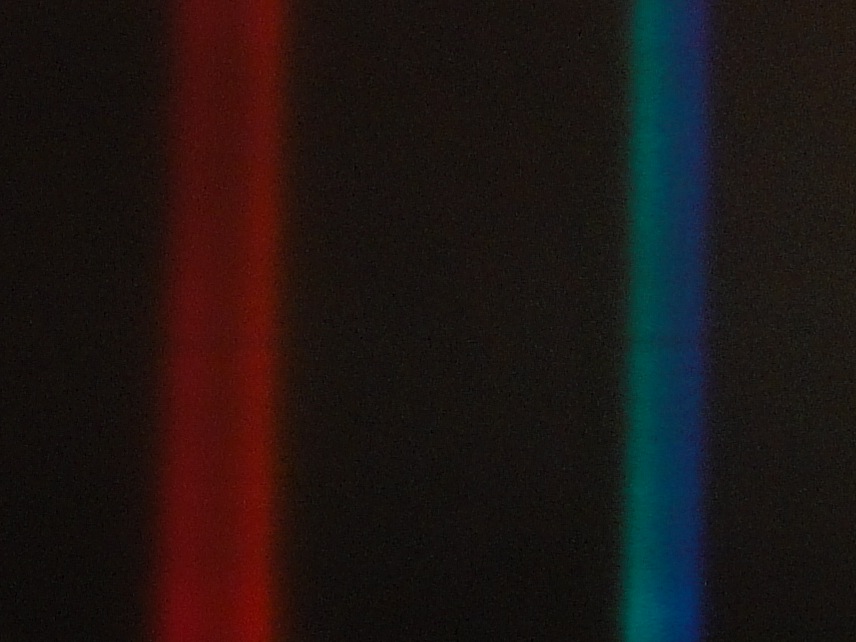

相機不是太好,對焦也不準,但可以清楚分辨三塊濾光鏡的不同。
三塊濾光鏡都過濾了大部分的光譜,開信的 OIII 只讓綠光和藍光通過,而開信的 UHC 除讓波長較短的藍光通過外,還可以看見有紅光,不過通光率卻不高。Omega optics 的 NPB 沒有讓綠光通過,但紅光卻較多,因此,開信的濾光鏡會造成較嚴重的偏色。

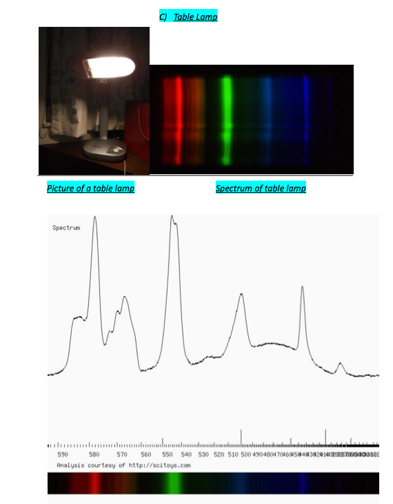

willis 寫:It seems that it is a good project for students. Thanks for sharing.

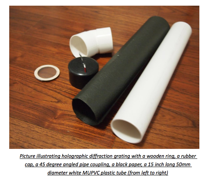

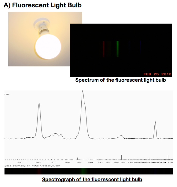

我剛在最後的一屆中七用這個做校本評核 full report 的題目,基於成本的考慮,用了白色的喉管(須在管內捲一張黑紙),有些同學拍的光譜比我的好。
Screen shot 2012-03-24 at 12.21.26 PM.png (161.04 KiB) 被瀏覽 11334 次
Screen shot 2012-03-24 at 12.20.38 PM.png (123.37 KiB) 被瀏覽 11334 次
Screen shot 2012-03-24 at 12.19.27 PM.png (454.58 KiB) 被瀏覽 11334 次
mwtse

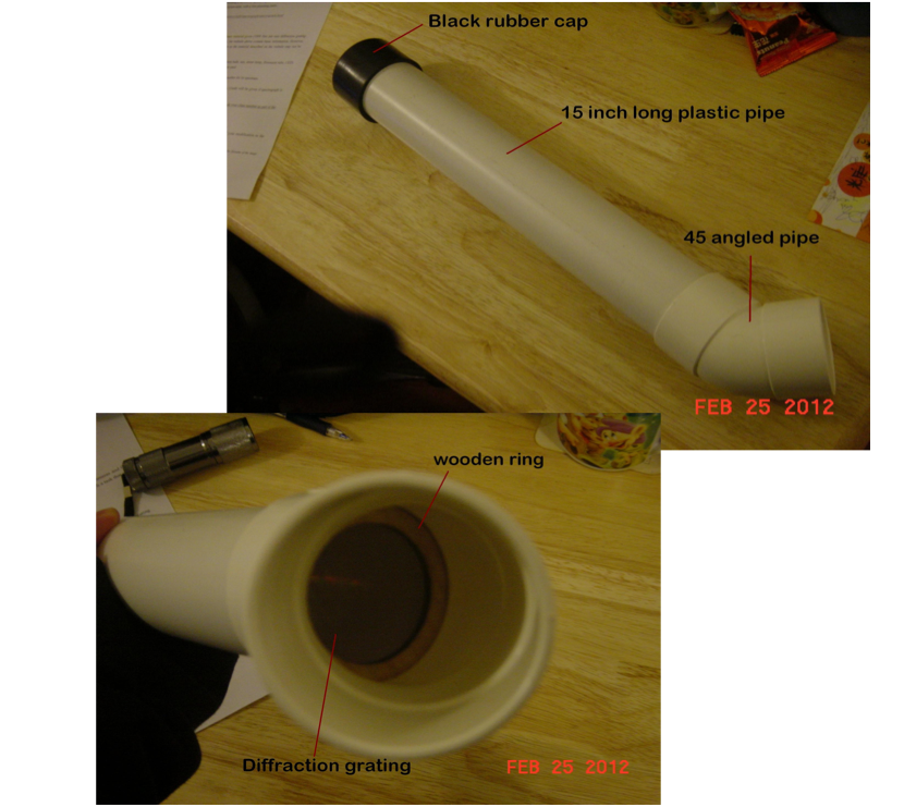

另一個同學的實驗報告:
Screen shot 2012-03-24 at 12.18.37 PM.png (141.27 KiB) 被瀏覽 11332 次
Screen shot 2012-03-24 at 12.18.18 PM.png (208.64 KiB) 被瀏覽 11332 次
Screen shot 2012-03-24 at 12.16.48 PM.png (686.16 KiB) 被瀏覽 11332 次
